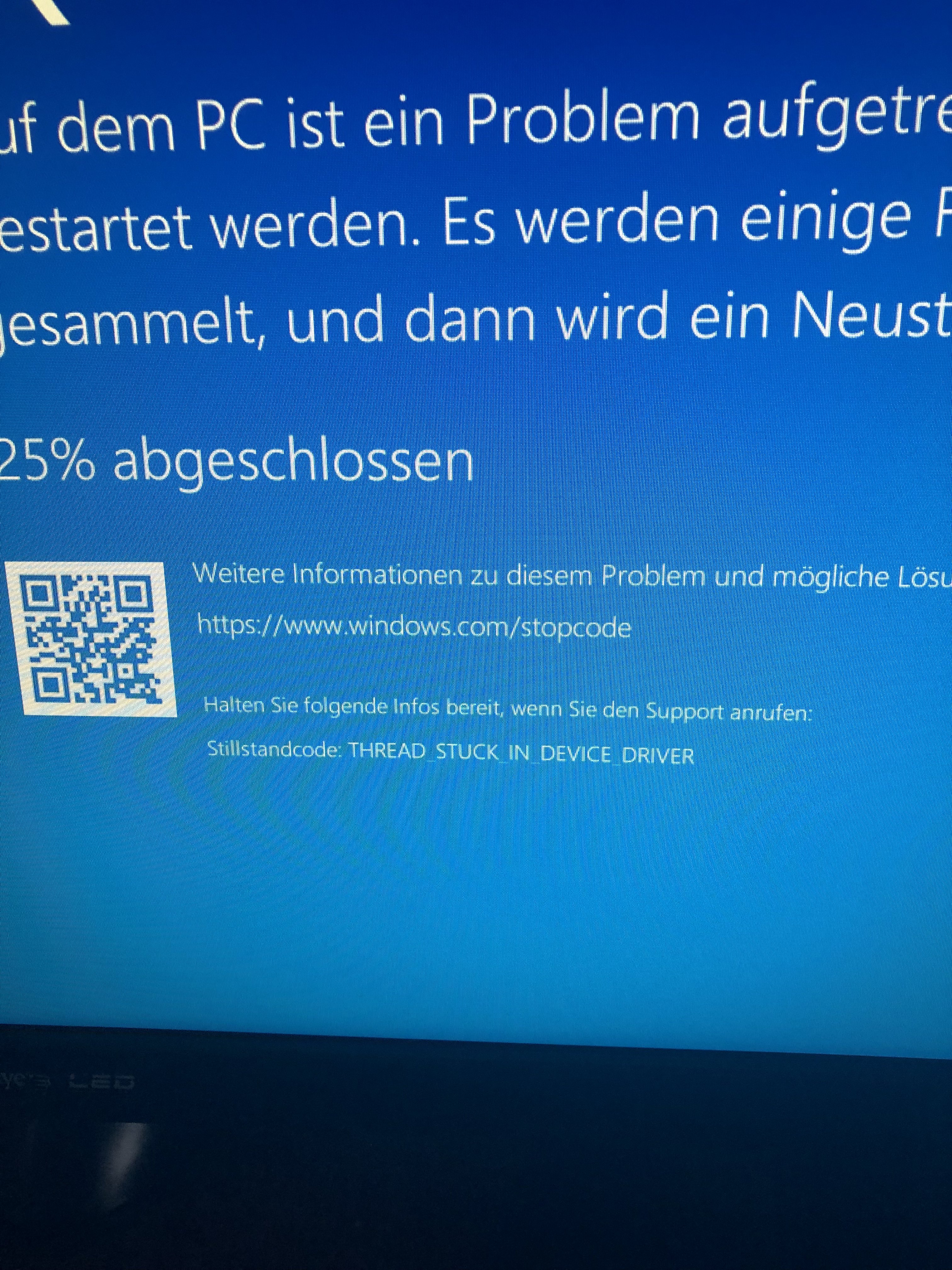

Habe vor ein paar Tagen eine neue Grafikkarte gekauft und eingebaut (Vega 56).
Treiber sind alle auf dem aktuellsten Stand, jedoch stürzt seit dem Wechsel der Rechner öfter ab. Beim Absturz kommt dann die Meldung die unten auf dem Bild zu sehen ist.
Habt ihr vielleicht Ideen woran das liegen könnte bzw. wie man das beheben kann?

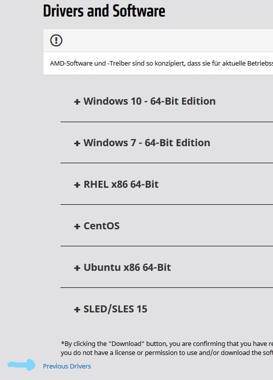

Wo kann ich den runterladen ?
Auf der AMD Seite sind nur die Aktuellen

Treiberprobleme glaub ich hier nicht. Das Treiberproblem ist nur eine Auswirkung von instabiler Hardware.
Die Karte ist entweder defekt oder wird nicht richtig mit Strom versorgt. Da würde ich das Netzteil in Verdacht ziehen. Das Teil ist halt technisch echt Grüze. Dass das mit einer Vega Probleme hat, ist nicht überraschend
