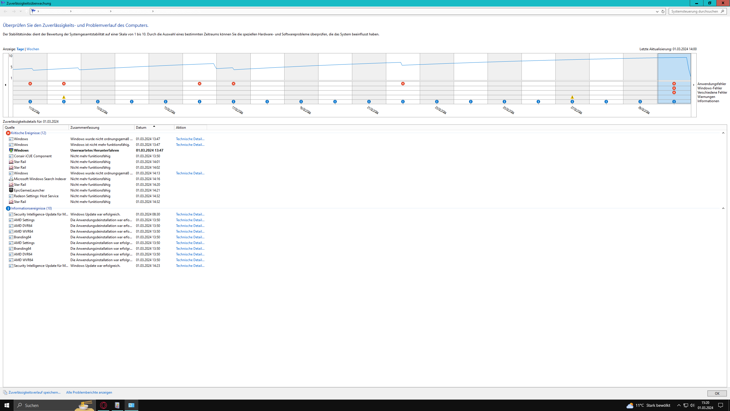

Zeige und mal den Zuverlässigkeitsverlauf und die Details zu den Fehlern, die darin zu sehen sind.
CU
redjack

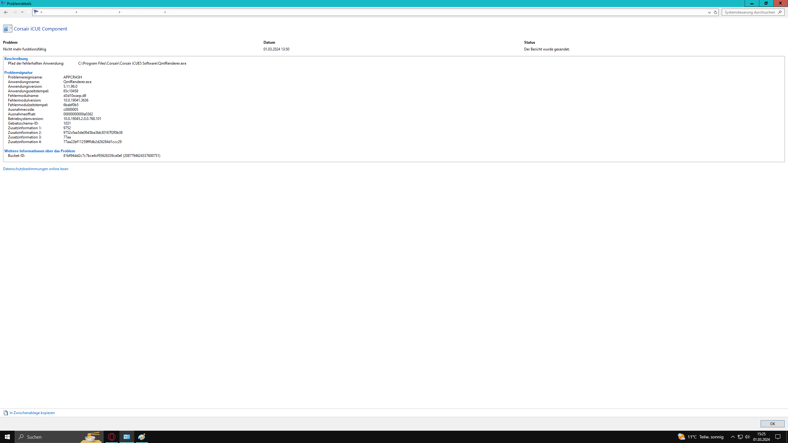

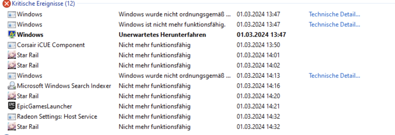

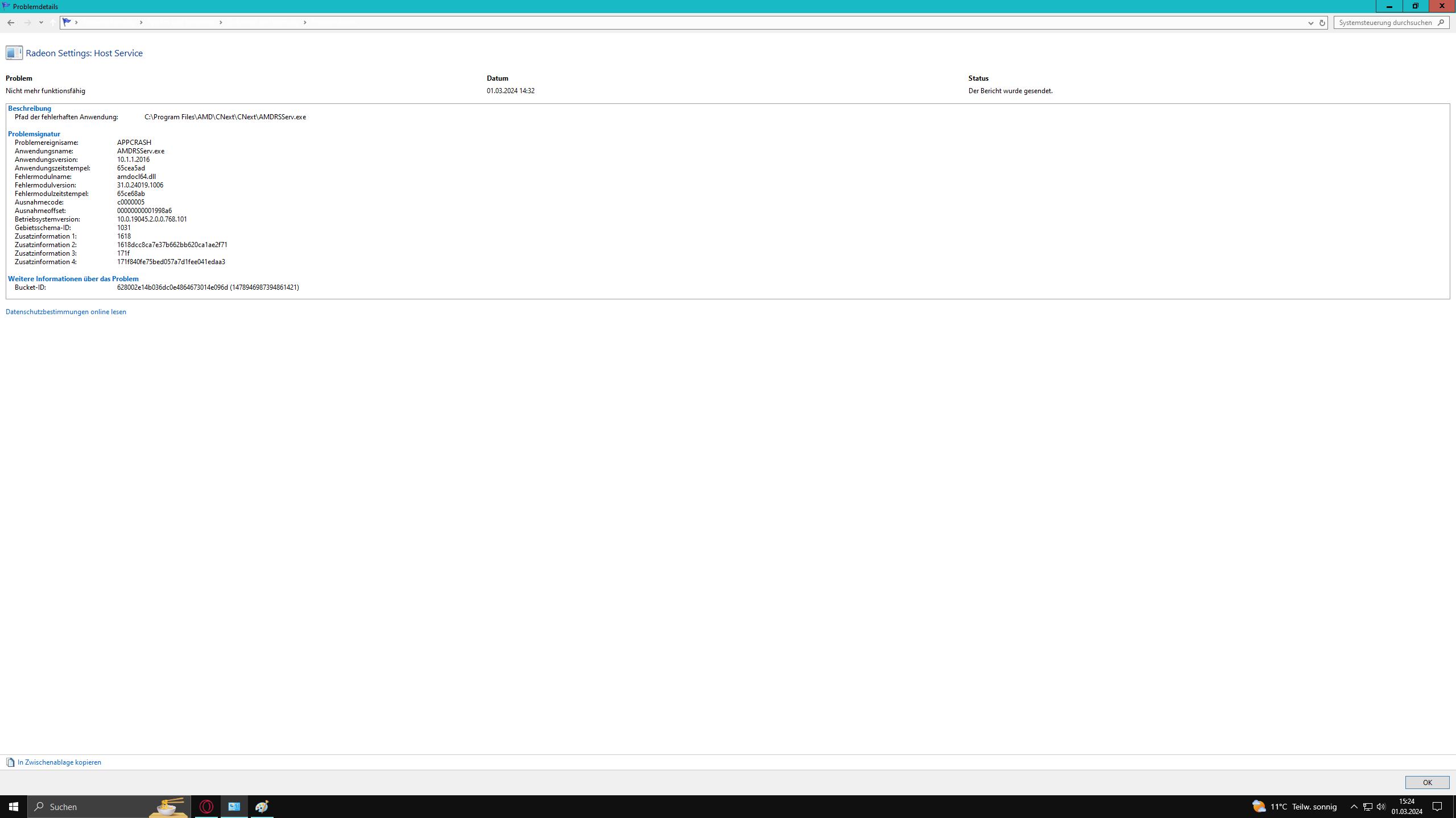

Meinst du das hier? was genau bräuchtest du davon?
