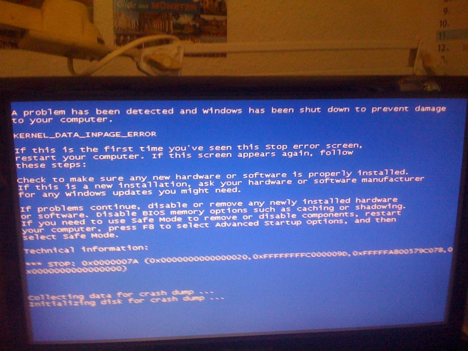

Ein Kumpel von mir hat seit einiger Zeit Probleme mit seinem Rechner (selbst zusammengebaut). Nachdem zuerst die Grafikkarte Probleme gemacht hat, wurde diese ausgetauscht und funktionierte mit den aktuellsten Treibern dann auch weitesgehend fehlerfrei. Jetzt gibt es allerdings ein neues Problem: Nach dem Hochfahren (etwa 3-4 min) bleibt das System zuerst hängen (freeze) und danach erscheint ein Bluescreen (siehe Anhang). Die Meldung ist:
0x0000007A (0x0000000000000020, 0xFFFFFFFFC000009D, 0xFFFFFAS0057C078, 0x0000000000000000)
Mein erster Verdacht war ein defektes SATA-Kabel, deswegen wurden die direkt mal ausgetauscht, allerdings ohne Ergebnis. Laut Windows-Support hat das System Probleme mit der Auslagerungsdatei, bzw. kann nicht auf diese zugreifen, deshalb würde ich auf die Festplatte schließen? Kommt der Arbeitsspeicher auch in Betracht?
Sobald sich mein Kumpel nochmal mit den genauen Komponenten meldet, füge ich sie hier bei. Bei der Festplatte handelt es sich auf jeden Fall um eine SSD-Platte, daher können mechanische Schäden ja eigentlich ausgeschlossen werden? Die Teile waren auch alle neu.
Für eure Hilfe wären wir beide euch sehr dankbar! :)
Viele Grüße aus dem sonnigen Heidelberg,
sc00ty
PS. Sollte das die falsche Kategorie für den Thread sein, dann bitte einfach verschieben und benachrichtigen, liebe Mods, danke ;)

Arbeitsspeicher wahrscheinlich nicht, kann man aber immer mittesten.
Ich vermute mal eine SSD von OCZ :D
abgesicherter modus geht? -> treiber runter schmeissen, neu machen
abgesicherter geht auch nicht -> ssd fw zu alt(?), ram testen

Parameter2: 0xC000009D STATUS_DEVICE_NOT_CONNECTED
Defektes bzw. loses Kabel oder der Controller sieht das Gerät nicht.
Wohl ein Defekt der SSD.
Prüfe noch die Firmwareversion, gibts eine aktuellere mach ein Update, bleibt der Fehler ab mit der SSD zum Garantietausch.
Am Kabel wirds wohl nicht liegen. SATA-Kabel wurden bereits mehrfach ausgetauscht...
Also wenn der MemoryTest negativ ausfallen sollte, wirds wohl an der SSD liegen?
Wenn die Auslagerungsdatei auf der SSD liegt ja.
Der Controller des Motherboard funktioniert ja offensichtlich, da er Device not connected ausgibt, würde ein Wackelkontakt des SATA Anschluß vorliegen, wäre die Meldung NO_SUCH_DEVICE.

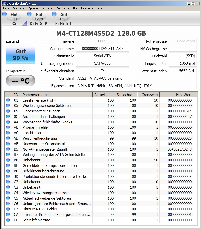

Ich habe seit diesen Tagen genau die gleiche Fehlermeldung die auf die SSD und die Auslagerungsdatei hindeuten.
Allerdings ist meine von crucial, eine m4 mit 128GB.
Ich hatte zuerst den Fehler mit 0x0000007A und bin hin gegangen und habe einfach mal die Grösse der Auslagerungsdatei verändert.
Trotzdem kommt nach einigen Minuten, ohne dass ich am Rechner arbeite der Bluescreen, allerdinsg mit dem 0x000000F4
Der Rechner bleibt dann auch beim initialisieren der Disk für das Fehlerabbild hängen, ich bekomme also keinen memory.dmp geschrieben um reinzuschauen.
Habe nun die Auslagerungsdatei einfach mal auf ein anderes Laufwerk umgezogen und werde sehen was passiert.

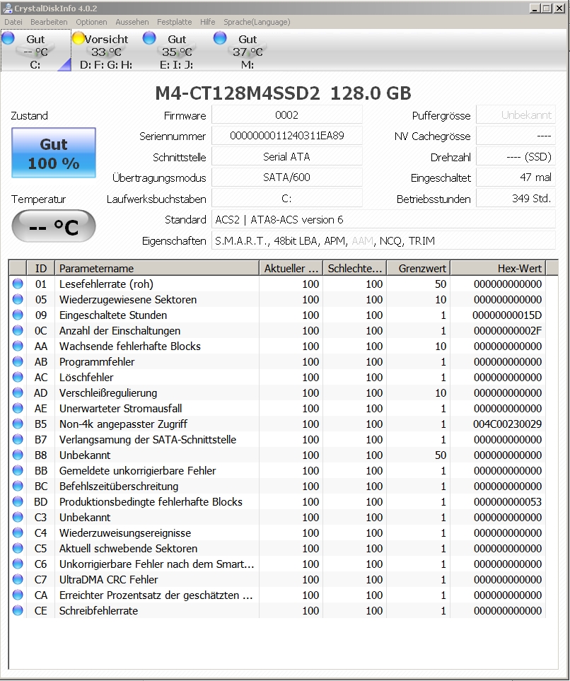

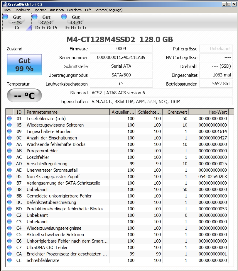

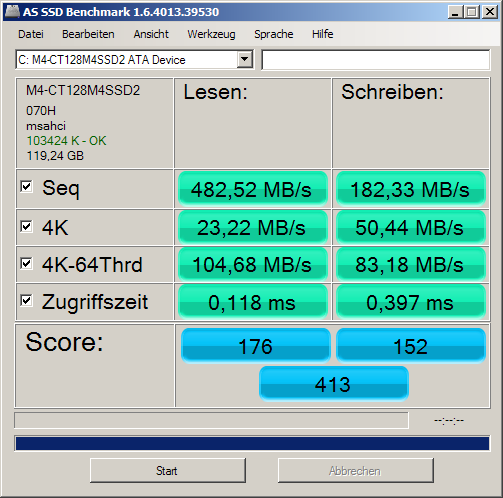

Die SSD scheint lt. Chrystal Disk Info in Ordnung zu sein.
Ist auch keine zwei Jahre alt .............
Neuzustand
5200 Betriebsstunden
Das einizge was sich geändert hat ist die Lebensdauer von 100 auf 99%

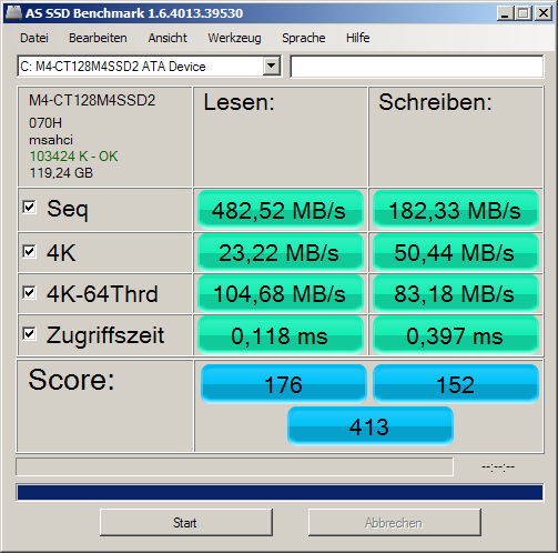

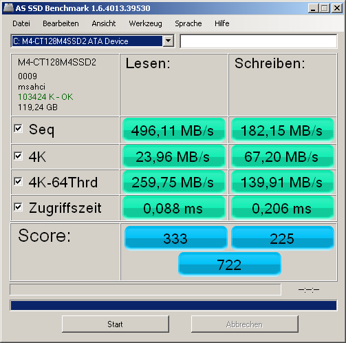

Das erste Bild ist zwei Jahre alt und die beiden anderen Laufwerke wurden schon ersetzt ;)
Aus welchem Grunde kann ich die weg werfen wenn sie ohne Probleme zwei Jahre funktionierte.

Dieser Link bringt mir irgendwie nichts, da geht es um ein SDD die gebraucht als neu gekauft wurde.
Werde nun erstmal das Firmwareupdate aufspielen.
Denke aber nicht dass es was bringt.
Weil bis vor zwei Tagen lief die SSD problemlos.
Das verlagern der Auslagerungsdatei auf eine andere HDD scheint es nicht gebracht zu haben.
Firmwareupdate auf Version 070H ist drauf.
Im Benchmark ist die SSD nun langsamer geworden und die Zugriffszeit hat sich auch erhöht.
Ob sich die Bluescreens dadurch reduzieren bleibt abzuwarten.
Benchmark FW Version 009
Benchmark FW Version 070H
Seit 1,5 Stunden kein Bluescreen, dies war heute morgen nicht möglich...........
Immer noch läuft alles wunderbar ohne Bluescreens, scheint wieder normal zu sein.
Frage ist jetzt nur, liegt es an der neuen Firmware der crucial m4 oder daran, dass ich die Auslagerungsdatei von der SSD runter genommen habe ?
Testen will ich es nicht ...........
