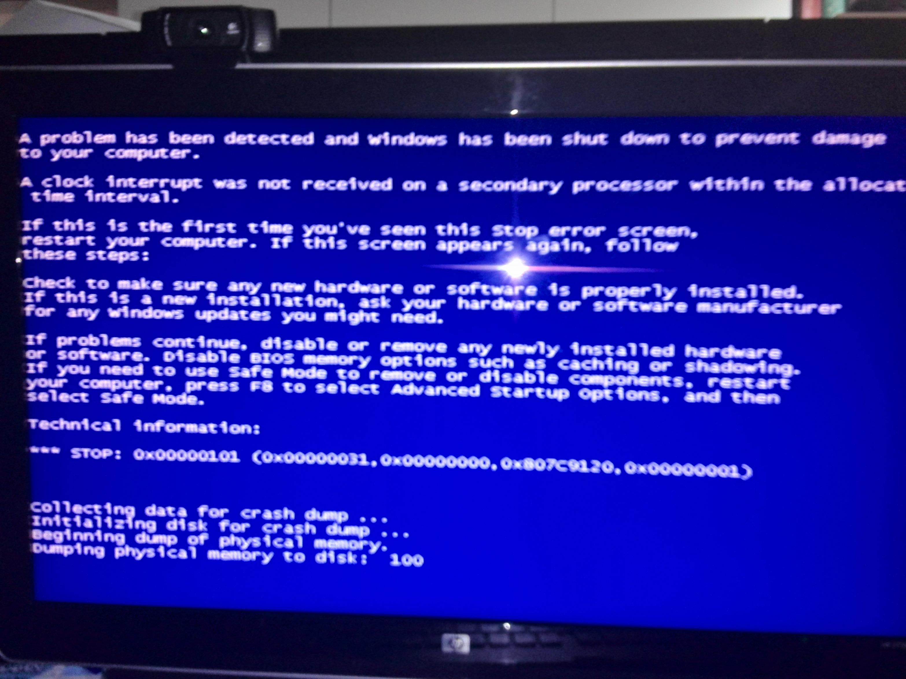

Windows 7 32bit habe gestern neu aufgesetzt habe nur Chrome heruntergeladen und vlc. heute ist der Bluescreen wieder gekommen Bluescreen erscheint so um die 1-2 tage ja habe ich schon länger 1 Monat ca.
was ich gerade mache wenn er kommt manchmal bei film schaue manchmal beim surfen manchmal wenn ich nichts mache nichts übertaktet alles auf auto Bios kenne ich mich nicht aus habe nur Bootoption geändert Grafikkarte noch nicht installiert nicht einmal eingesetzt bluescreen.jpg
http://www.asrock.com/mb/overview.asp?cat=Download&os=BIOS&Model=Z68 Extreme4 Gen3
Sieht nach hopp oder topp aus, entweder neues BIOS flashen oder auf Stabilität verzichten, ich kann es nicht überprüfen ob das System nach dem Flash noch läuft oder nicht. Der einzige Trost , das BIOS ist gesockelt und kannst den Chip im Zweifelsfall nachbestellen, wenn du die passende BIOS Version (ALT) mich schickst, aber wo willst die her haben !?

ok, hier bekommst noch BIOS Version 1.20 wenns schief geht :D

Flashe das Motherboard, wie von emeraldmine empfohlen wurde.
Sofern du so etwas noch nie gemacht hast, könnte dir ja ein Bekannter ggf. unter die Arme greifen?

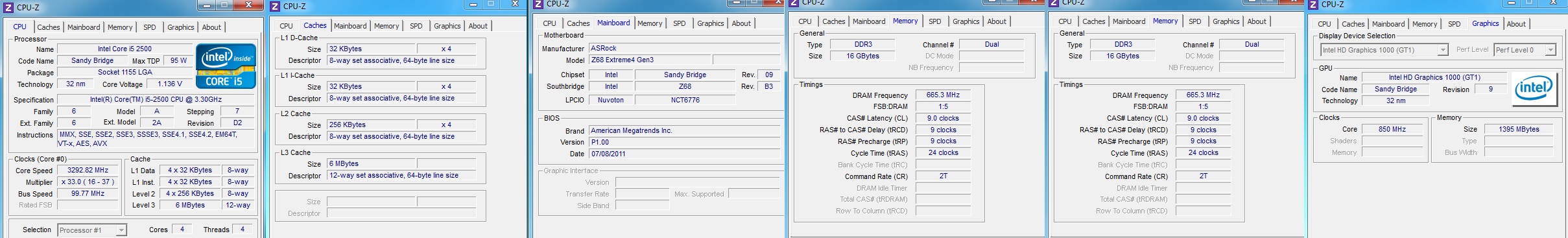

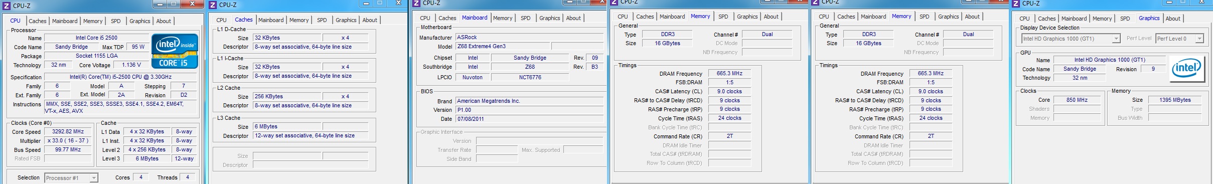

Nach dem Bios Update noch mal ein Screenshot von CPU-Z (Reiter Grafics) machen, ob die CPU-Grafik nun korrekt erkannt wird (angezeigt wird dort eine HD 1000, die 2500er CPU hat aber eine HD 2000).
Poste auch noch einen Reiter von CPU-Z -> SPD.
