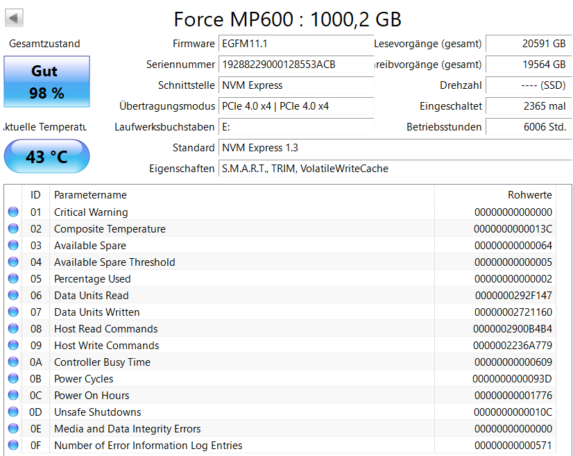

ich habe nach einem Bluescreen der in einer ewigen Bootschleife endete und auch kein Windows Installation zuließ eine Aufrüstung des Pcs unternommen.
Verdacht hatte ich das alte MB.
Aber das war es anscheind doch nicht, grad eben passierte wieder ein Bluescreen.
Die Komponenten die ich mit in den neuen PC mitnahm ist meine Graka Gigabyte RTX4080 OC. sowie die M2 Corsair MP600 1TB.
Der Fehler der im Bluescreen und in der Computerverwaltung nachzulesen war ist einfach mit Ntfs bezeichnet worden, sonst keine näheren Infos.
In der Verwaltung gibt es den Hinweis auf Volumen 3 was durch die MP600 dargestellt wird.
Eine Idee was für ein Programm ich nutzen kann?
Crystal Disk sagt nicht aus über die M2 was auf Fehler hindeutet (Bild angehängt)

Ich tippe dennoch auf die SSD. Wenn sich auf der nicht mal was neues installieren lässt, hat die einen Treffer. Mir ist eine 2TB Patriot NVmE nach 7 Tagen kaputt gegangen. Passiert
Ne Idee mit welchem Programm man es testen kann ?
CHKDSK findet leider nichts...

0x8100 schrieb:
https://www.heise.de/download/product/h2testw-50539 schreibt einmal die gesamte platte voll und liest sie wieder aus inkl. check, ob die daten auch stimmen.
ich würde auch mit memtest den ram testen - nicht dass dein problem mit der ssd nur ein folgefehler ist.
DANKE !!!
Habe rade eben das Programm laufen lassen und nach wenigen Sekunden kam direkt ein Fehler raus das die M2 nicht beschreibbar ist....
Damit fliegt diese M2 wieder raus....

Also es scheint tatsächlich die M2 zu sein.
Habe sie nun draußen, allerdings erst seit einigen Stunden und bisher ist Ruhe.
Aber dann bin ich mit der M2 nicht alleine bei dem CrystalDisk sagt "ok" und diese dennoch den Dienst verweigert.
