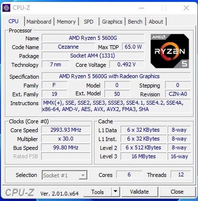

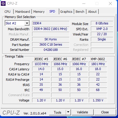

Alle Bilder aus CPUz wären gut.

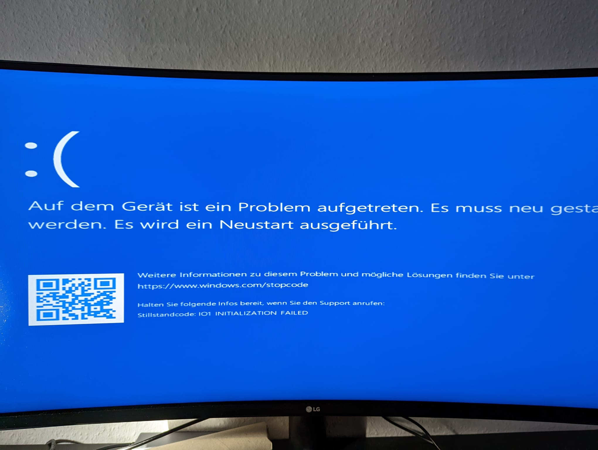

Ich habe gerade mal versucht den PC zu starten (erster Neustart nach einem Crash) und folgendes:
Bluetooth-Maus plötzlich nicht mehr erkannt, da Bluetooth angeblich deaktiviert (konnte nicht aktiviert werden), dann Freeze, dann Restart ins BIOS. M2 wieder angeblich leer, beim manuellen Restart dann während des Bootvorgans: Bluescreen mit IO1 Initialization failed (Fehler trat bisher noch nie auf)
Nach erneutem Restart klappt alles wieder. Auch die Bluetooth-Maus.

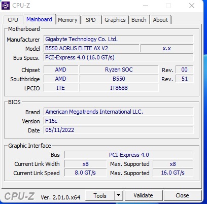

Bilder aus CPU-Z:
Edit: XMP wurde versucht, aber klappte von vornherein nicht (System hat sich beim booten direkt aufgehängt), weshalb wird's erstmal gelassen haben.

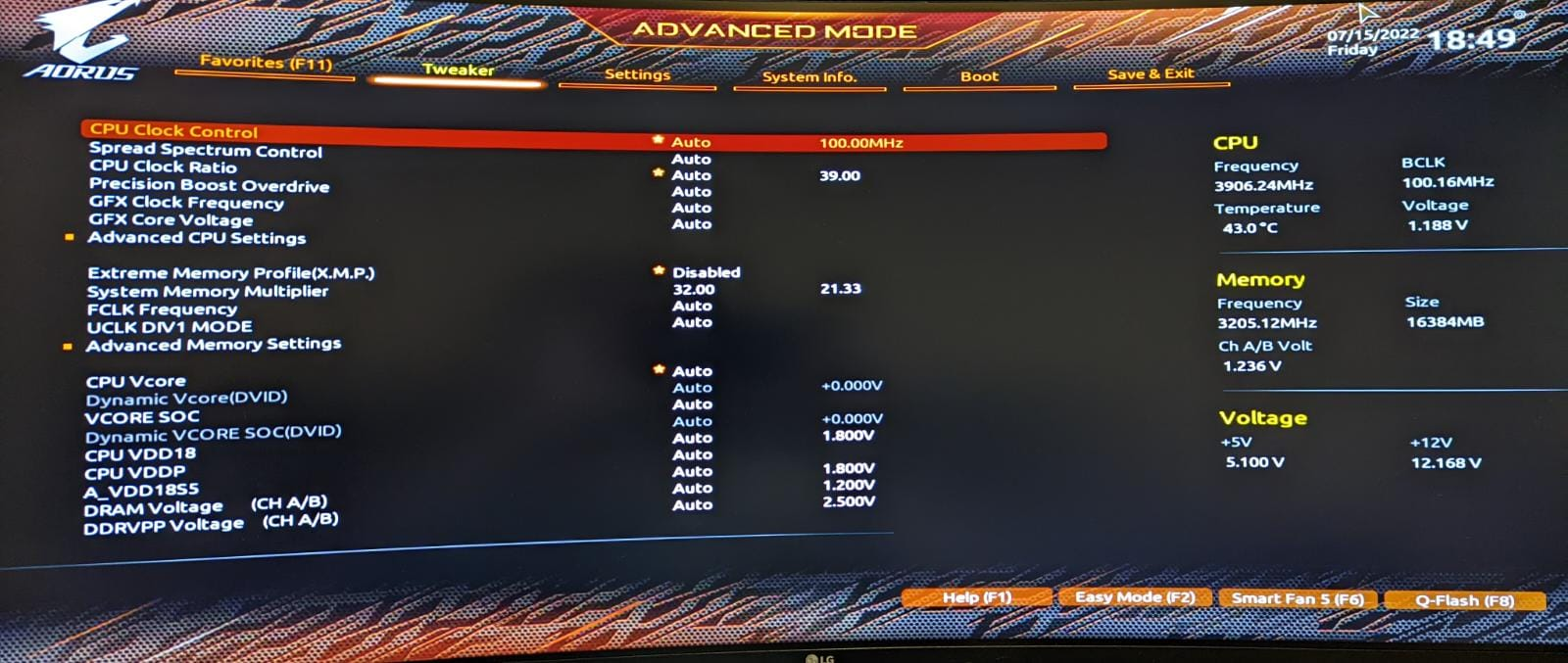

Ich habe mal ein Foto vom BIOS gemacht.
System Memory Multiplier ist auf 32 und XMP disabled. Rechts steht er würde mit 3205MHz laufen.
Edit: Habe jetzt auch den M2-Steckplatz gewechselt und werde schauen, ob es wieder zum Crash kommt.
Die Frage ist jetzt was im Bios konfiguriert wurde, da auch bei DDR3200 1,35V notwendig sind (manchmal sogar etwas mehr).
Setz den RAM zurück auf 2133 (Autoerkennung) und Teste dann.

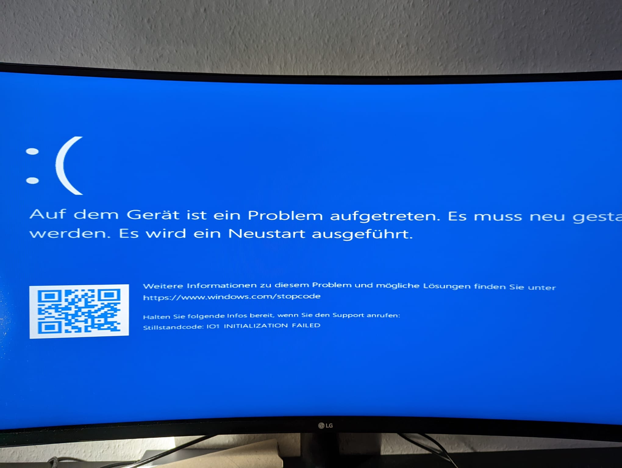

Heute morgen dann wieder das Problem: in diesem Fall ein Crash kurze Zeit nach starten und laden von World of Warcraft, dieses Mal mit Bluescreen:

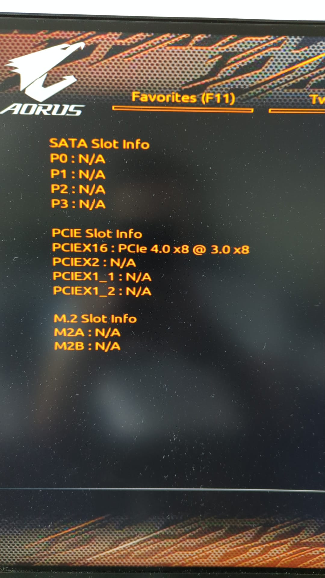

Danach wurde die M2 wieder nicht erkannt:
