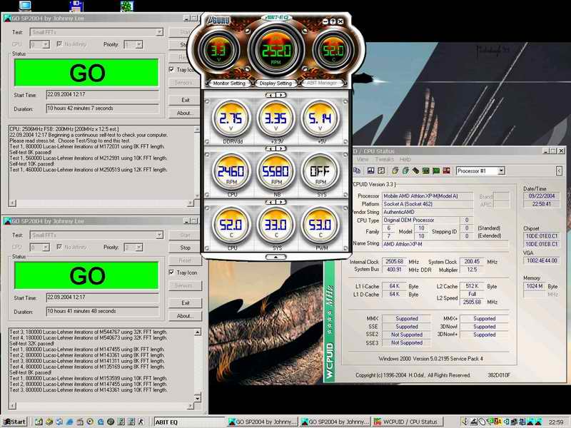

Die Temps sind nicht der Haken- gecheckt 10 Stunden Prime95 @52°C & 1.78V, siehe auch Anhang). Abgehakt denke ich. Die 5Volt, wie auch 12Volt -Schiene ist laut Bios im normalen Bereich.
Leider weiss ich nicht, wie das während einer rechenintensiven Anwendung aussieht.

Lad dir dochmal EVEREST runter (gibts hier im Downloadbereich). Dann startest du das Programm und gehst auf Computer => Sensoren. Da hast du unten rechts die Spannungswerte.
Nun öffnest du den Windows-Taschenrechner und gibst 1000000000000! ein (das Rufzeichen am Ende nicht vergessen). Nun wird die CPU einmal richtig belastet, denn 100000000 Fakultät ist ja eine etwas aufwendige Aufgabe. :D - Der Taschenrechner bringt ca. alle 60 Sekunden eine Meldung ob er weitermachen soll - da gehst du immer auf Ja.
Gleichzeitig beobachtest du im EVERESt die Spannungen, obs da größere Verwerfungen gibt.
Everest arbeitet auch mit dem Guru-Chip vom Abit An7 zusammen?
Wenn ich P95 laufen lasse, kann ich keine Einbrüche an den Spannungen sehen.

Kann leider Deine Daten bzw. die Beschriftungen dazu schlecht lesen. Stehen die 3.3 V etwa für die CPU Spannung (von einer Wasserkühlung hast Du aber nichts geschrieben)?
Könntest Du die Spannungen, Temperaturen und etvl. Mhz-Zahlen (bei CPU mit FSB und Multi) oder evtl. getunte CL-Werte entsprechend der GPU, CPU und RAM vielleicht einfach in einen Post schreiben? Wäre super für so Blidschleichen wie mich! ;) :daumen:
Hätte den Vorteil, alle Werte auf einen Blick zu haben und nicht den ganzen Thread durchsuchen zu müssen. :) Außerdem fällt Dir es dann auch selber leichter, den Überblick zu behalten.
