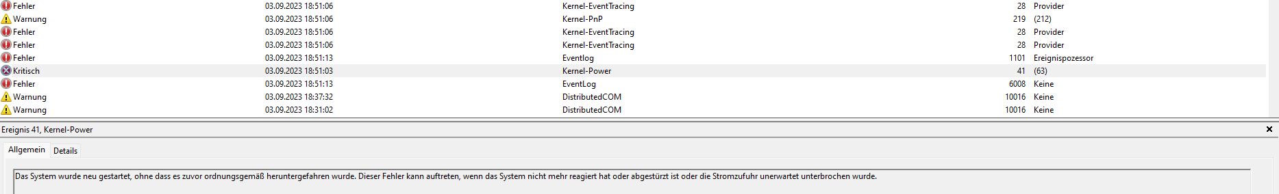

Das war die Zeit wo es passiert ist.
Der Kernel-Power ist normal, da die Kiste einfach neu startete ohne das heruntergefahren wurde.
Bedeutet nicht, es liegt am Netzteil, könnte aber sein, dass es daran liegt.
Bei dem Fehler 41, wie schon erwähnt mit dem Netzteil anfangen.
Es gibt ja noch andere Fehler, wie lauten die Details dazu?
