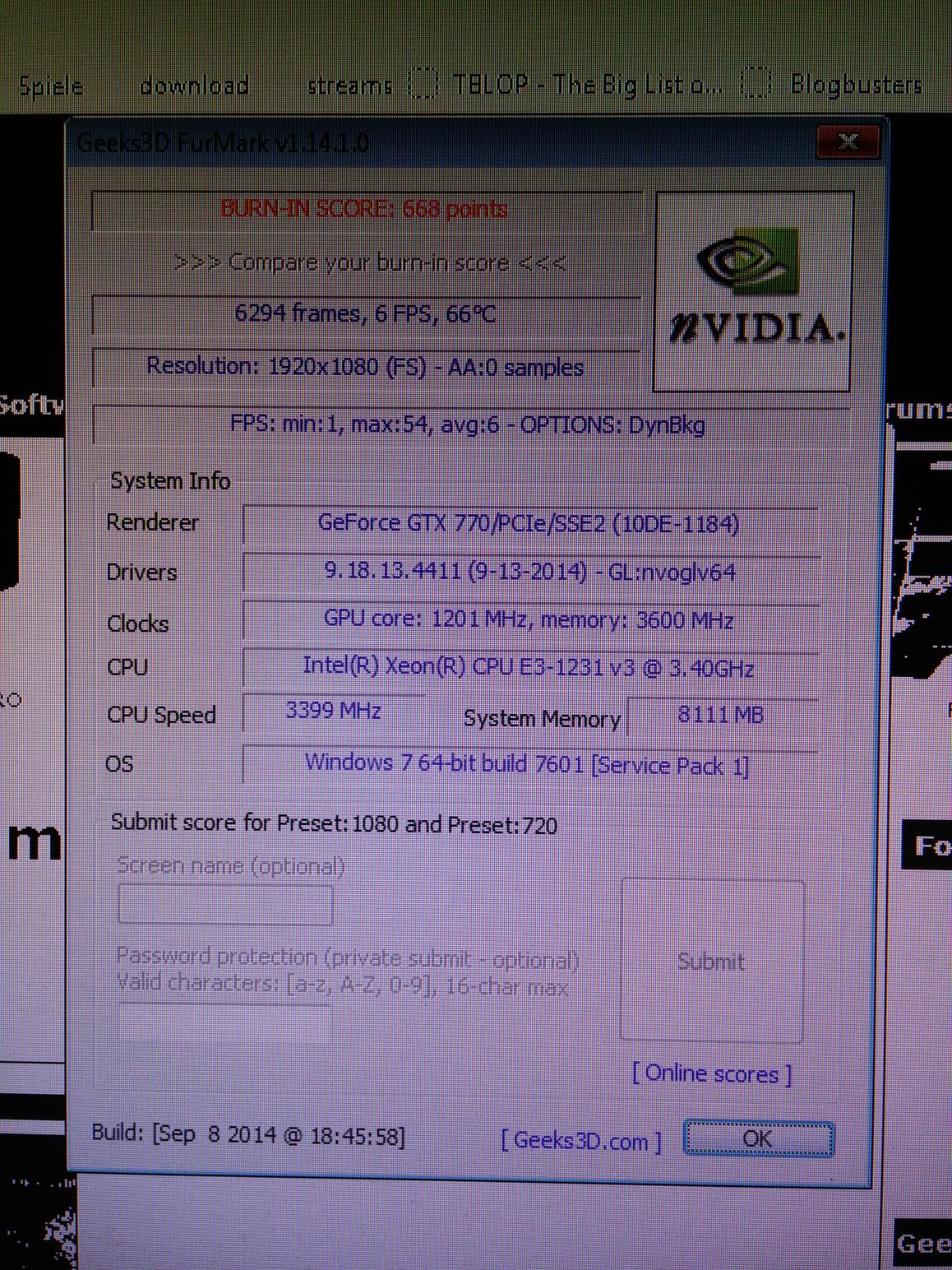

Habe jetzt mit Furmark den 15 Minuten test gemacht und nach 1 Minute hat es schon angefangen zu laggen.
Das Ging dann bis zum Ende so weiter und ich konnte grade noch ein Foto vom Testergebniss machen.
also wenn möglich solltest du direkt bei zocken ein proggi am laufen haben was dir die temps anzeigt ! klingt für mich ein bißchen nach temperatur probleme. das die grafikkarte anfängt zu laggen, kann sein da sie auch extrem gefordert wird. was mich etwas wundert ist das die grafikkarte mit 1201 mhz datiert wird. nutze mal prime und lese dabei die temps aus !
