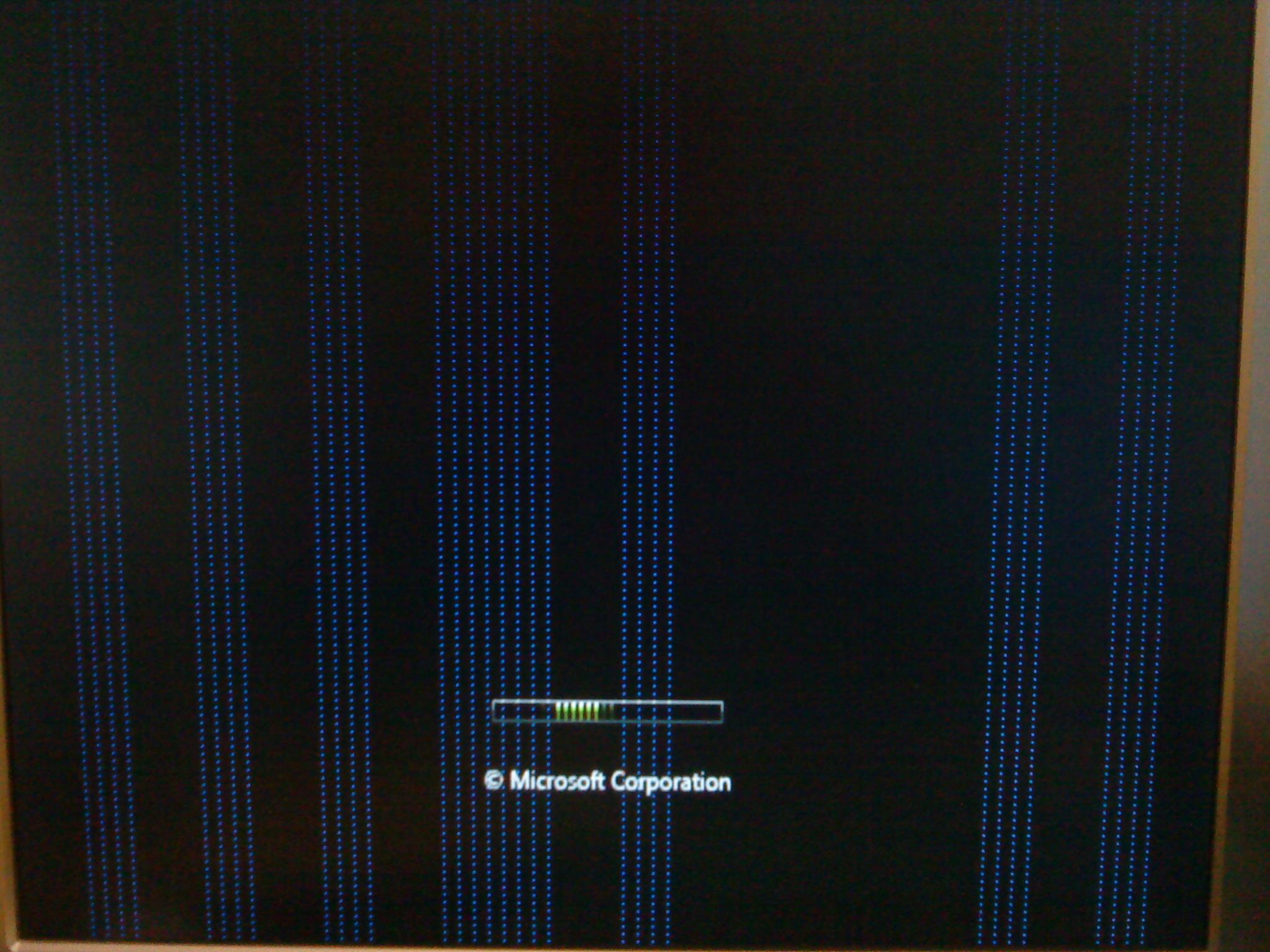

Montagabend saß ich noch ganz unschuldig vor meinem Rechner und plötzlich zeigte mein Flachbildschirm "no signal" an.
Mir blieb nichts anderes übrig, als den Rechner neuzustarten.
Wenn ich den Rechner hochfahre, kommt bei mir zuerst das "Intel-Logo", weiße Schrift auf schwarzem Hintergrund mit schnell verschwindenen Infos, dann der Windoof-Bootscreen und dann der Anmeldebildschirm.
Tjo. Normalerweise (:

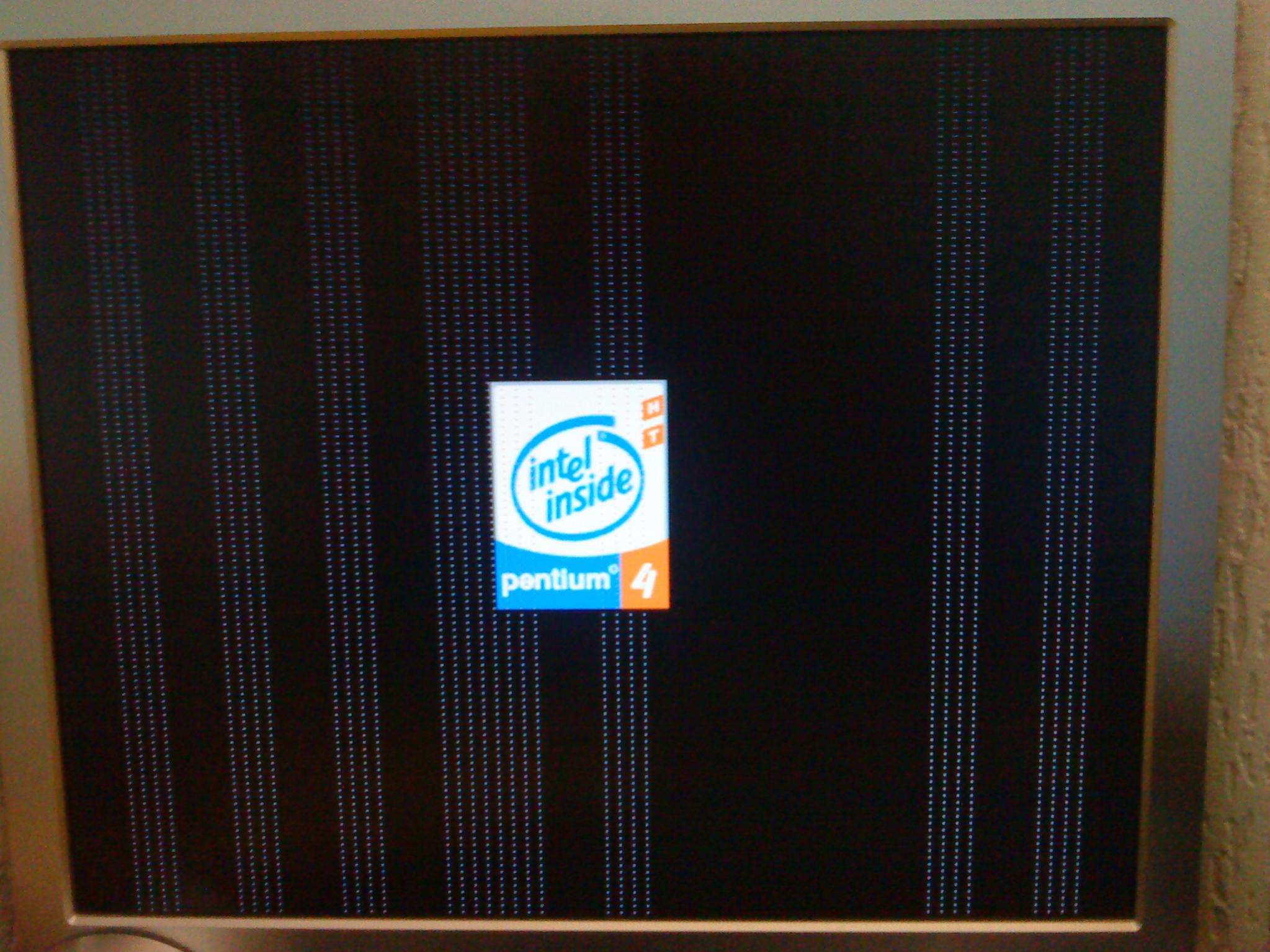

Nachdem ich also den Rechner neugestartet habe, waren dann beim "Intel-Logo" weiße, ungewöhnlich regelmäßige, mehrpixelige Anzeigefehler..
.... .... Intel .... ........ ....
.... .... inside blaa .... ........ ....
Danach kommen ja irgendwelche Infos über den Rechner etc. - weiß auf schwarzem Hintergrund. Hier waren keine Schlieren/Pixelmonster.
Und dann kommt der Windows-Ladebalken. Hier waren die gleichen Fehler - nur in blau. O.o
Naja, und dann kommt normalerweise der Anmeldebildschirm.

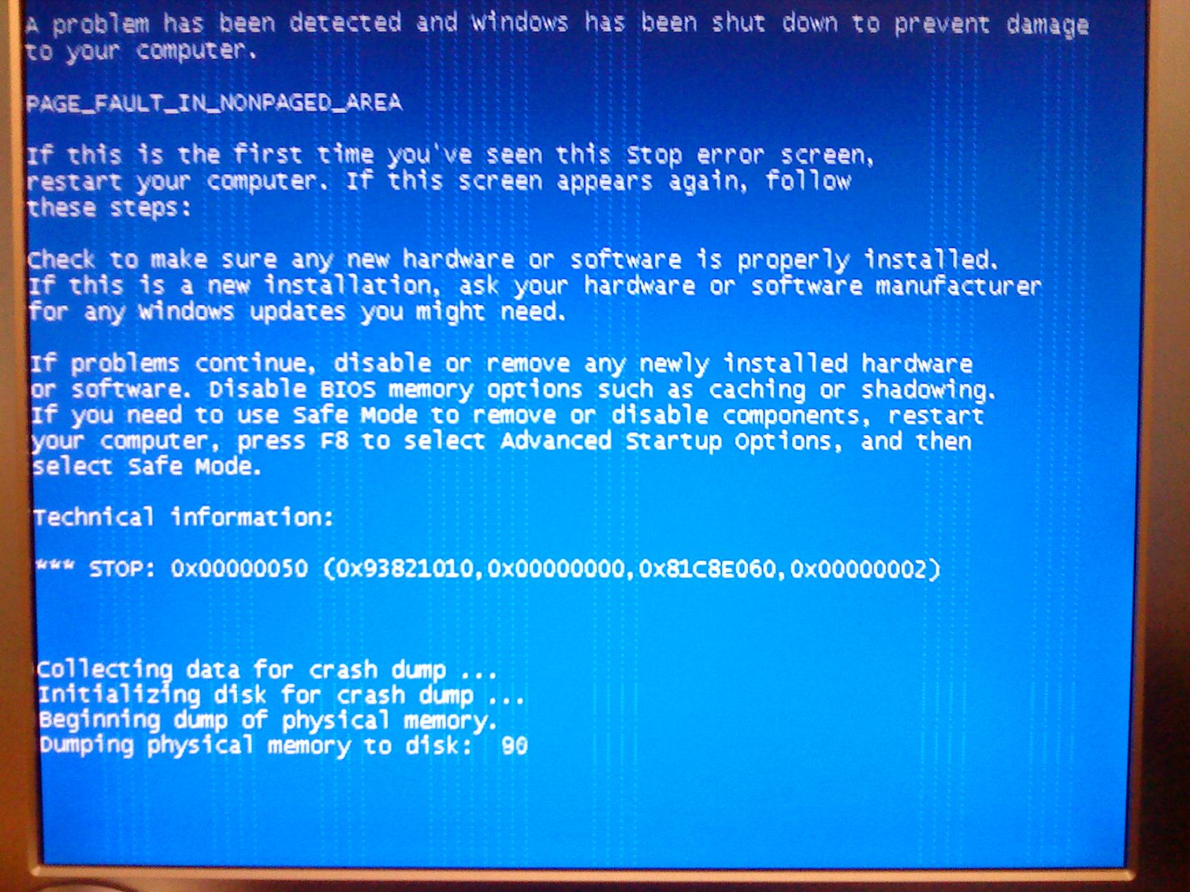

Nö. Bei mir kam ein Bluescreen und nichts ging mehr!!
Ich hab mal ein paar Bilder gemacht. Sorry für die miese Qualität.

Hört sich für mich nach defektem RAM an. Hate ich auch mal bei einer alten 2900xt. Da kann man eigentlich nicht viel machen außer zurückschicken, wenn noch Garantie drauf ist, oder in die Tonne kloppen.
Das mit dem Treiber liegt vielleicht daran, dass ohne keine 3D Anzeige funktioniert. Und der Speicher runtergetaktet ist.(Vielleicht wird er ja auch ohne Treiber gar nicht genutzt(KA ob das stimmt)).

Ich denk der ist kaputt, kann man eigentlich nur die Graka zurückschicken.

ich hab jetzt nochmal die Partition eingestampft und spaßeshalber XP Professional installiert.
Gleiches Problem nachm Installieren vom Nvidia-Treiber (bluescreen).
Die Schlieren sind nach wie vor beim Booten.
=> Definitiv HARDwareschaden ?

Wie gesagt ich hat genau das selbe Problem mal mit ner alten ATI Karte. Da war der VGA-Ram kaputt.
Es kann aber vielleicht auch ein Temperaturproblem sein. Ich tip aber schwer auf den VGA-RAM. Da kann man dann aber au nix mehr machen außer einschicken.
