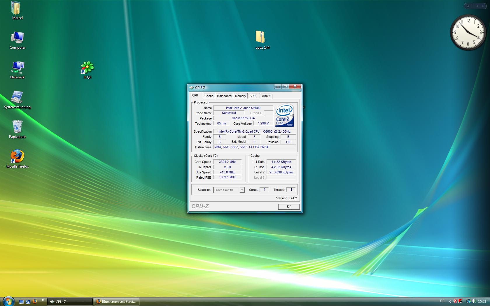

und mach mal ein Bild von Cpu-z

Hier ein Bild von CPU Z
