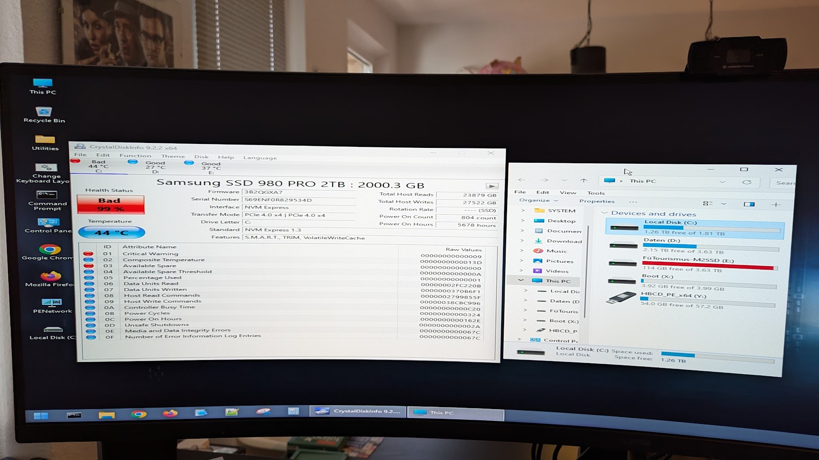

Habe den Hirens-Boot geschafft und bin auf der Oberfläche. Ich sehe im Explorer alle meine Festplatten mit den Partitionen. Auch C: mit Windows ist ganz normal da und ich kann auf die Ordner zugreifen. Ich starte nun Crystal Disk.
Reaktionen: coasterblog

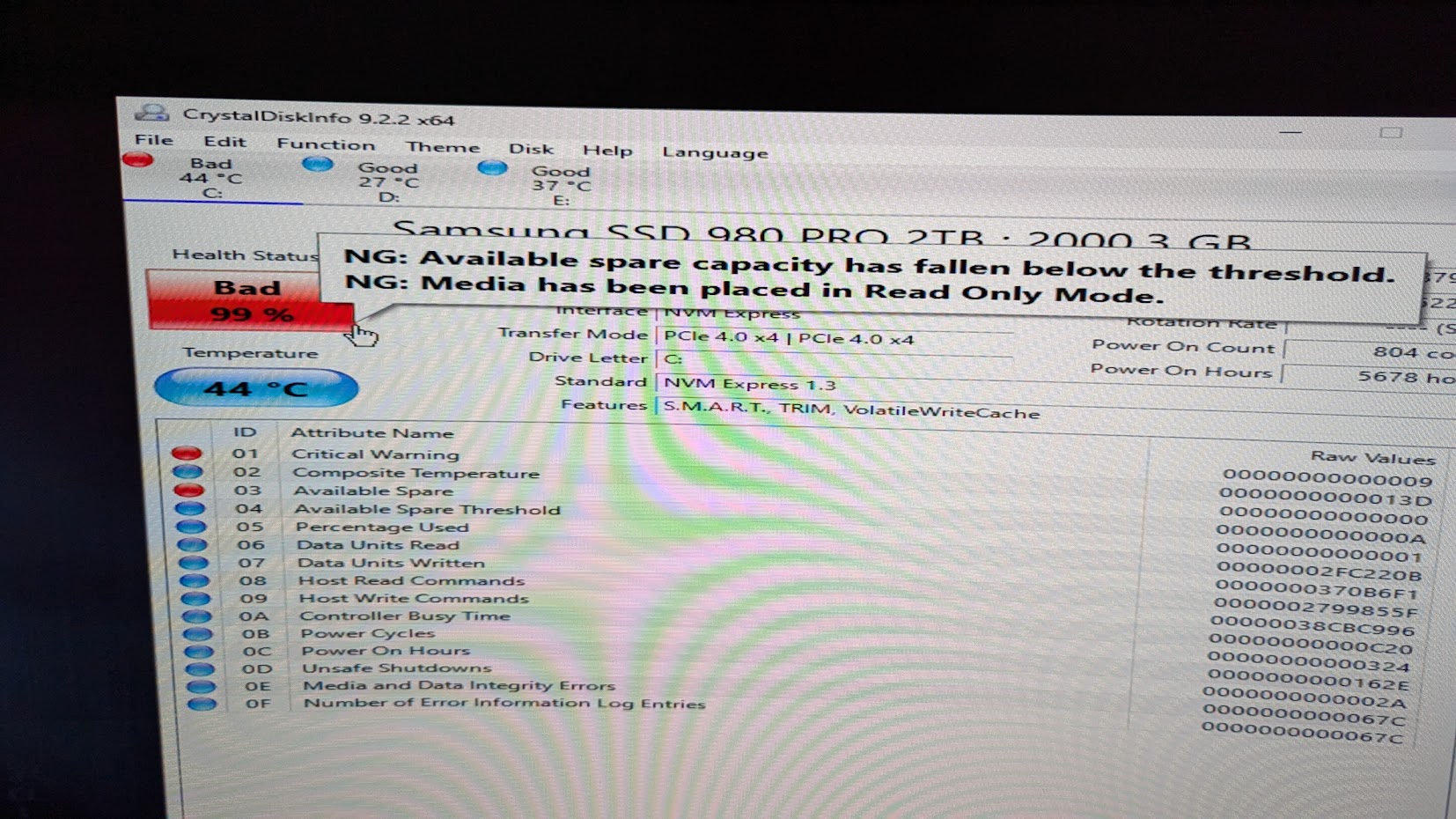

Also der Zustand der Samsung SSD ist bei BAD. Schätze da hats irgendwas zerrhaut.
Ich kann aber über den Hirens Boot ganz normal auf die Daten zugreifen und das schaut alles gut aus.
---> Dh. wahrscheinlich neue SSD kaufen, Windows installieren und Daten der jetzigen SSD sichern und rüber kopieren.

Da sollte ja noch Garantie drauf sein.
Leider kann ich die Schrift nicht erkennen was CDI da anzeigt, aber wenn das schon so direkt ausgewiesen wird ist mein Verdacht auch bestätigt. Evtl. st sie auf Schreibschutz, das könnte den Absturz erklären.
Breitmaulfrosch schrieb:
Media has been placed in Read Only Mode."
War direkt mein erster Verdacht. Ich sollte diese Woche Lotto spielen ^^ Bei der Trefferquote :D
Ja, die ist hin. Wickle es über Garantie ab. Achtung: du kannst die Daten darauf jetzt nicht mehr löschen. Evtl. hilft dir ein schärferes Bild der Ausgabe da um die Garantie in Anspruch zu nhemen ohne sie einsenden zu müssen. Das wurde schon aus Kulanz gemacht. Ist aber nicht garantiert.

@coasterblog Danke, probiere ich! Gekauft ist die Platte schon 2021, aber mal schauen.
Ich versuche gerade die Ordner zu sichern. "Programme" und "Program Files" kann ich einfach rüber kopieren, aber der Ordner "Users" mit meinen Dokumenten usw. klappt nicht. Da analysiert er kurz wie viele Daten er braucht, macht dann aber nichts weiter. Vielleicht ist das doch nicht so einfach wie ich es mir vorstelle und es gibt evtl. kaputte Dateien oder so.
Unter Umständen ja. Wäre keine Überraschung
