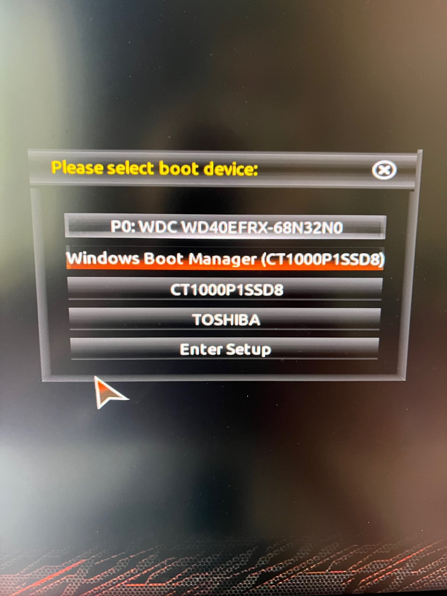

Aktuell funktioniert es so, dass ich einen USB Stick aktiv habe, auf welchem die Installationsdateien für Win 10 sind. Bei jedem Start gehe ich in das BIOS und wähle dort den Windows Boot Manager aus zum Starten.
Folgende Festplatten werden angezeigt:
TOSHIBA ist eine externe Festplatte zur Datensicherung
Entferne ich den USB Stick und starte den PC erscheint der Fehler wieder. Über das BIOS kommt dann auch nicht immer der WIndows Boot Manager zur Auswahl.

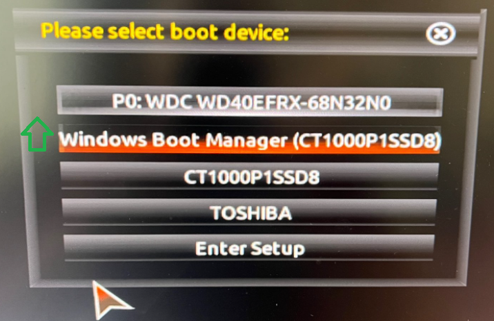

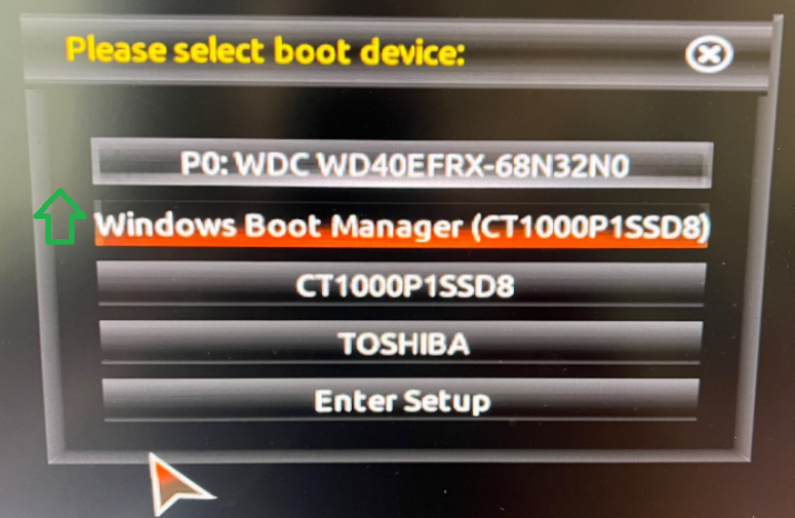

Dann wäre es doch logisch den Windows Bootmanager an 1te Position zu verschieben.
Ist die Firmware der Crucial P1 aktuell? Mainboard-Bios auf dem aktuellsten Stand?
Sieht aus als wäre dein UEFI im Legacy-Bootmode, wenn der Windows Boot Manager (UEFI!) immer problemlos funktioniert. Dann einfach umstellen auf UEFI (only).
Wozu der Stick dient verstehe ich jetzt nicht, das Bild ist doch das Boot-Menü deines UEFI.
Der "Windows Boot Manager (GPT)" funktioniert auch einwandfrei wenn CSM aktiviert ist,
zumal er ja auch sichtbar ist hier.
Mit einer Windows 10 Installation im GPT-Partitionsstil mit CSM ist man nicht im BIOS legacy.
Mit CSM ist eben beides möglich - GPT und MBR und MBR braucht CSM.
Genau dort gehört der hin und kommt es auch in der Regel automatisch.
Oder eben CSM ausschalten, dann bleibt nur der Windows Boot Manager zum booten.
