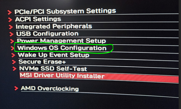

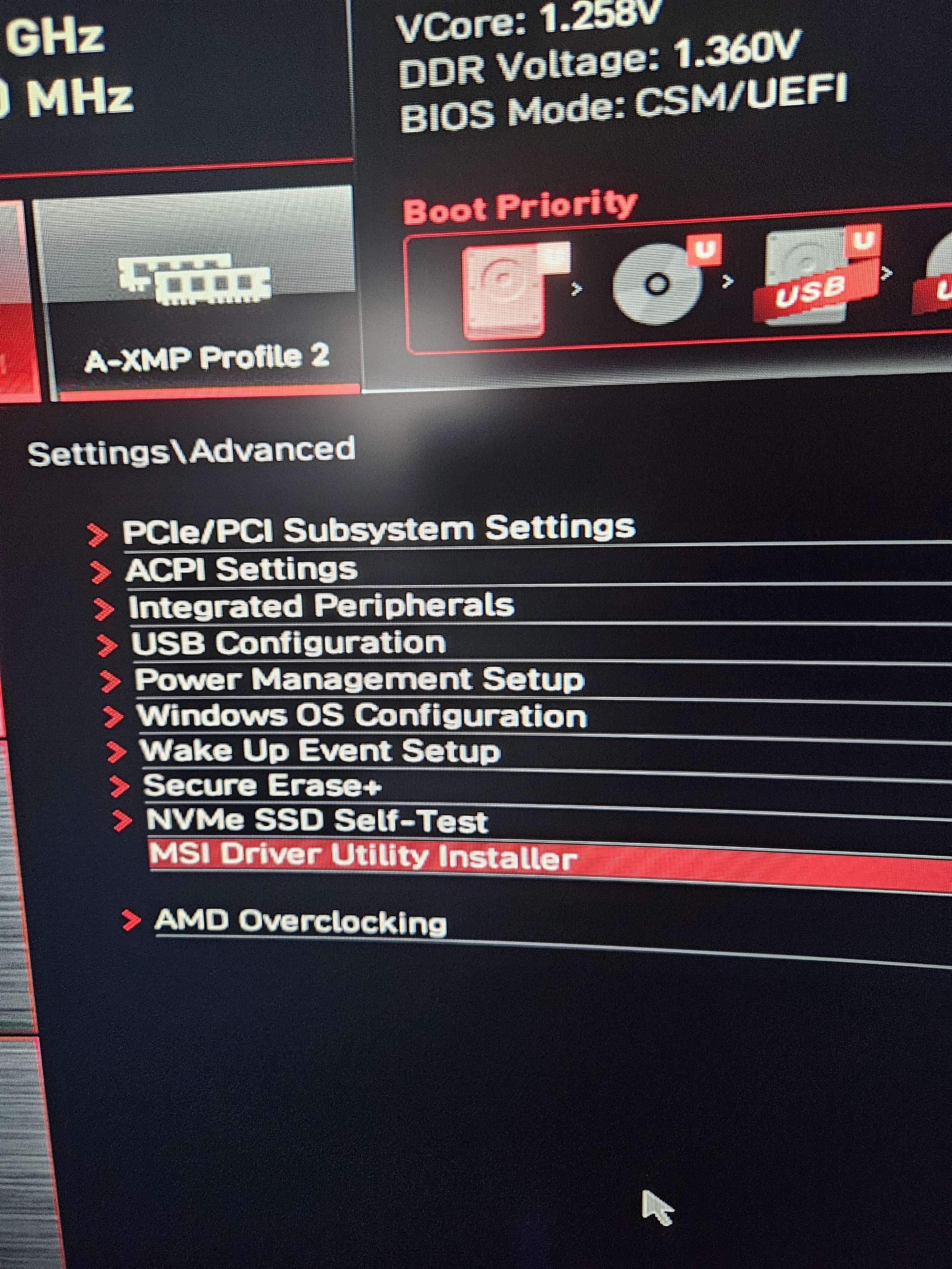

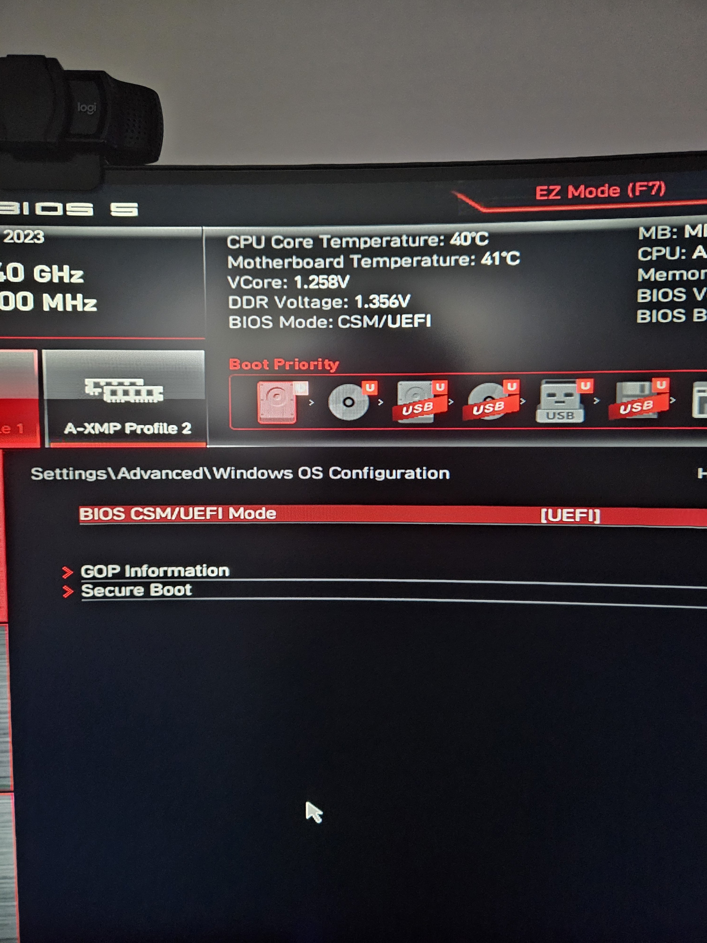

Bringt diese Einstellung etwas

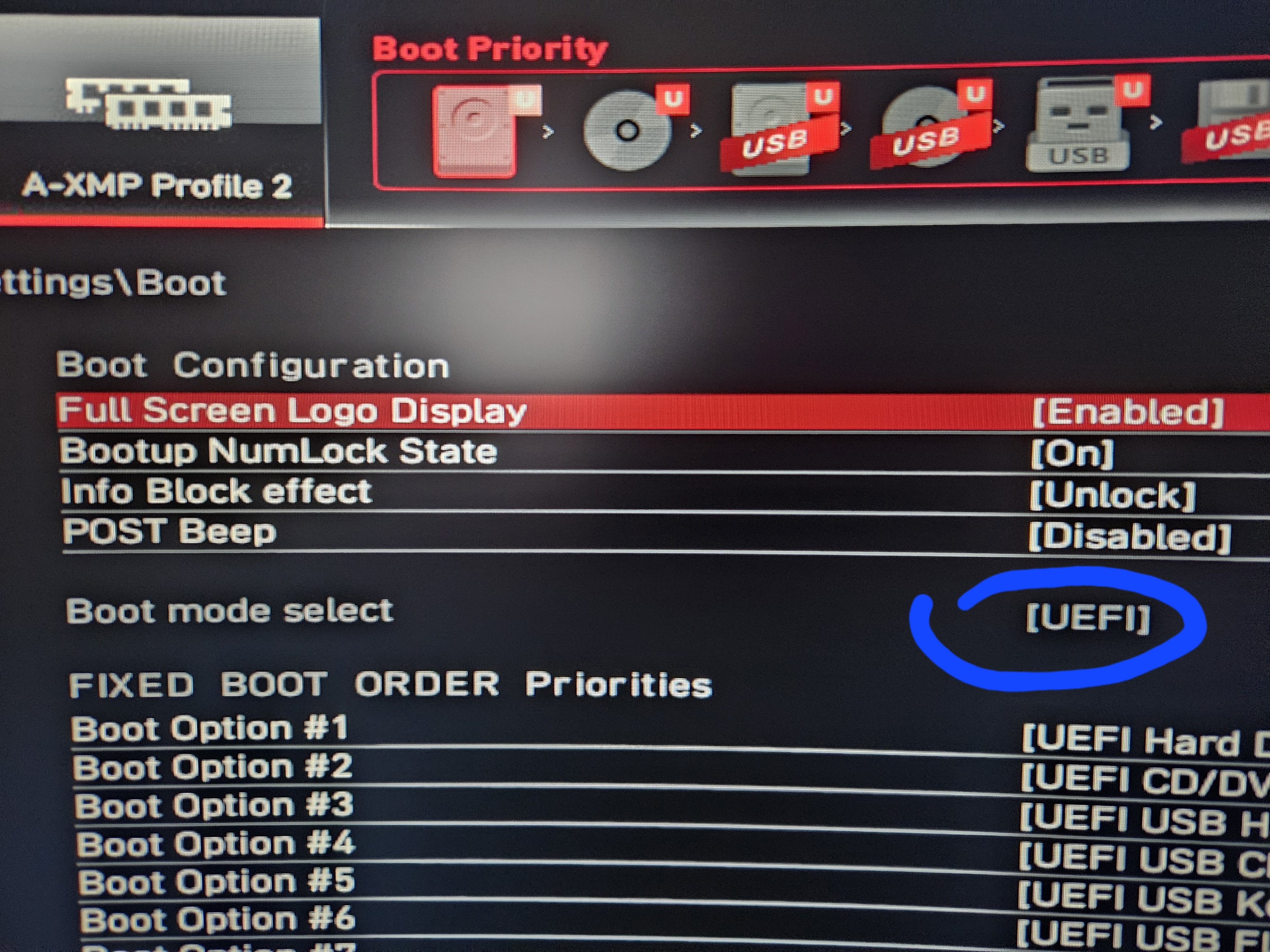

Ansonsten wird CSM aktiviert, ginge auch, empfiehlt sich aber nicht.
NVMe wollen UEFI bzw GPT.
Lass es auf UEFI auch bei Windows 10.
