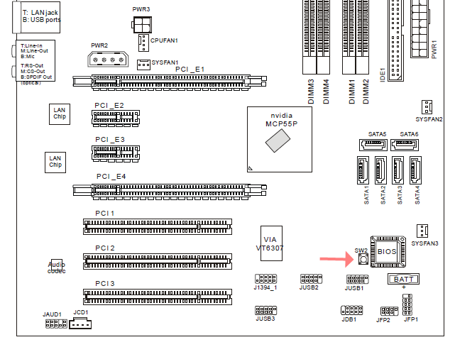

Cmos Reset kannst du bei deinem Board recht komfortabel über diesen Knopf/Button machen:
Den Button findest du neben dem Bios Chip:
Nach dem CMOS Reset musst du im Bios die Uhrzeit und das Datum (sowie alle vorher manuell eingestellten Änderungen) wieder frisch einstellen.
