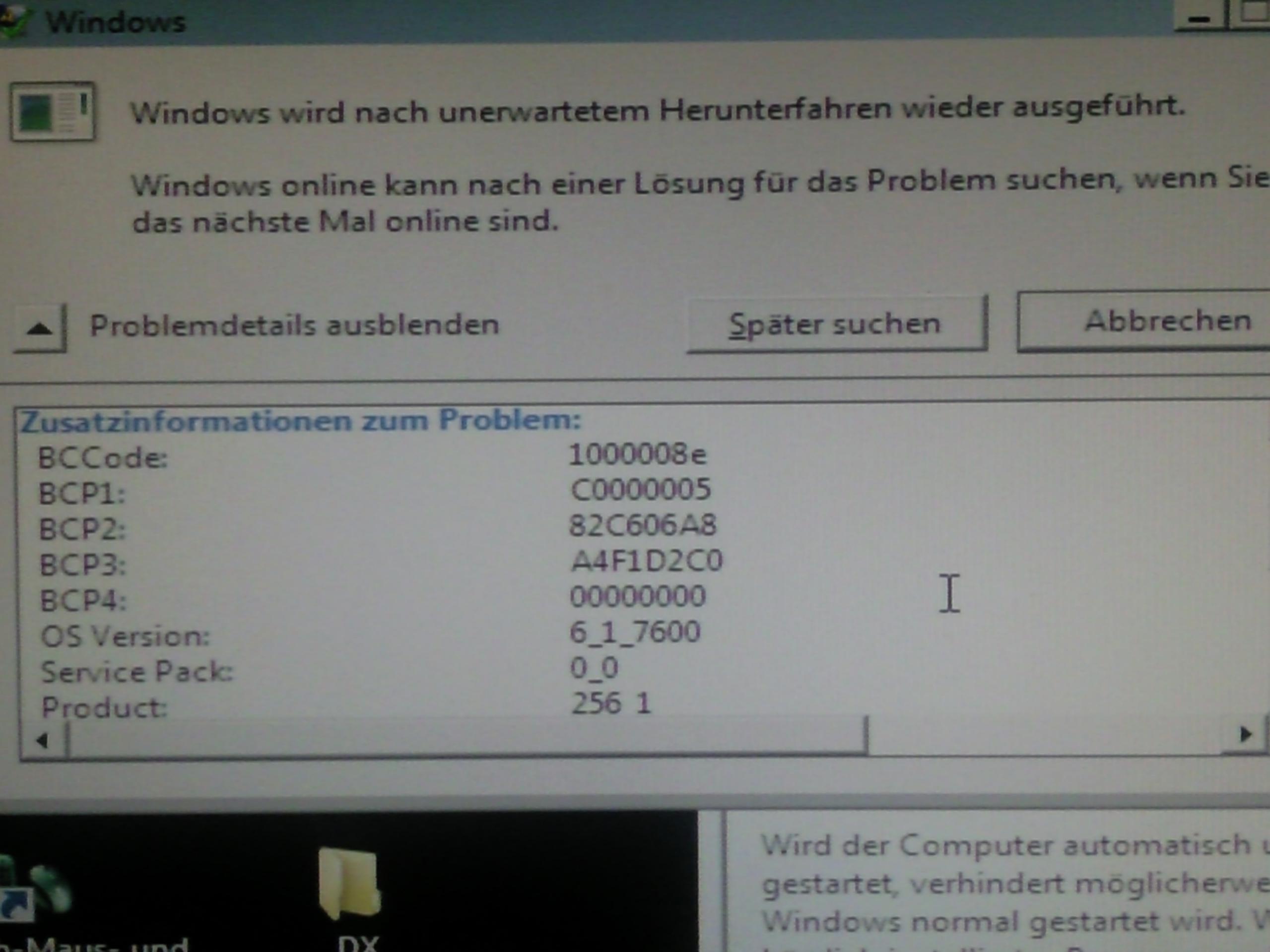

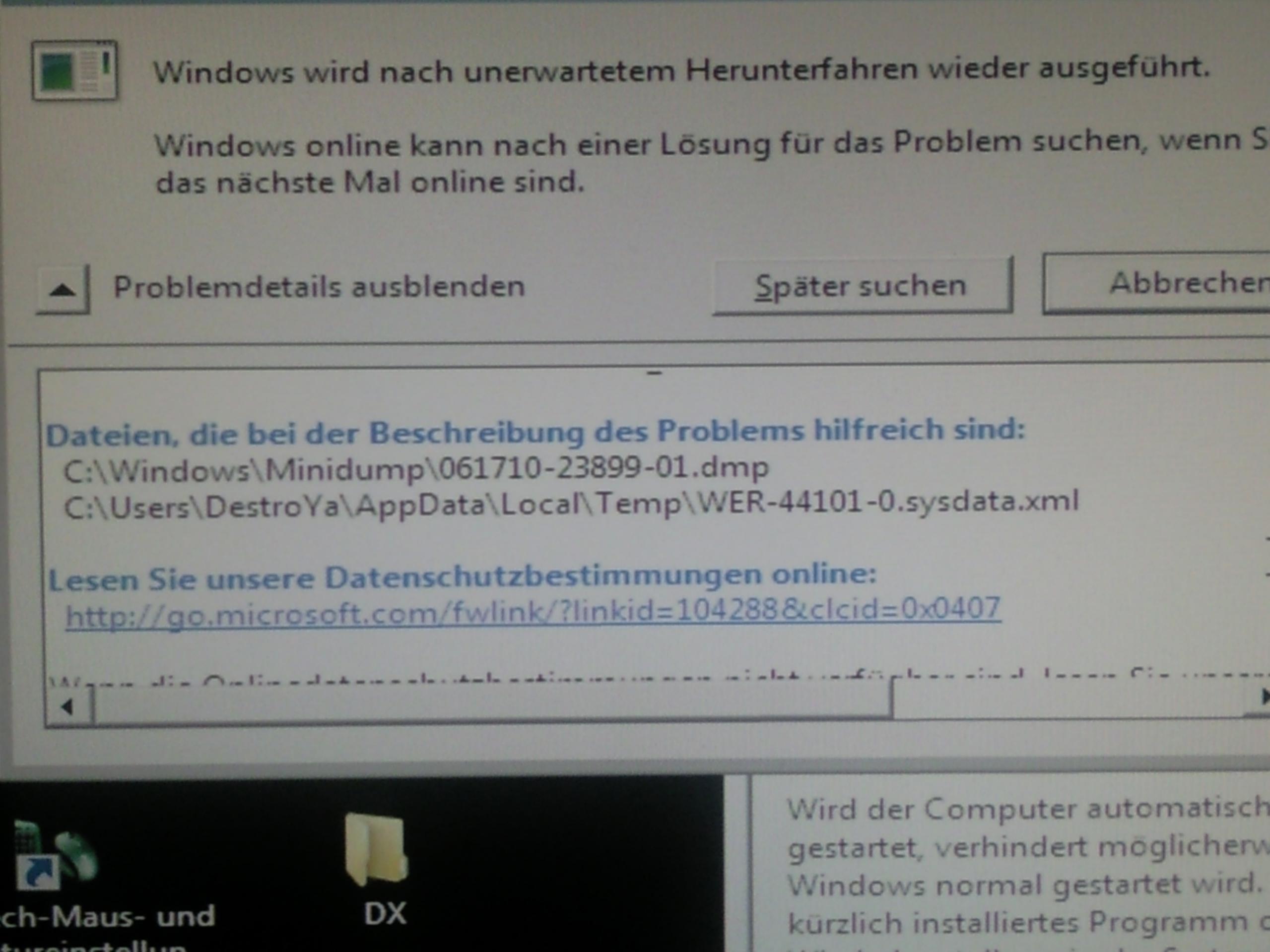

Hi ich hatte in letzter Zeit extreme Bluescreen Attacken, mehrere hintereinander am meisten wenn ich über nen flash player online nen video gucken wollte. Ich habe gestern mein System neu gemacht, seitdem ist es besser geworden, aber heute kam schon wieder ein Bluescreen. Da stand nur der Code und es ging zu schnell den aufzuschreiben. Aber bei den alten Bluescreens hatte ich oft die Fehlermeldung Bad_Pool_Header oder Memory_Management. Nachdem ich hier gelesen habe hab ich schon CHKDSK /f durchgeführt, kam nix besonderes bei raus. Und jetzt gerade läuft HD Tune, ma sehn was da rauskommen wird.
Ich hatte vorhin nach dem bluescreen im abgesicherten Modus hochgefahren und habe bilder von der Fehlerbenachrichtigung gemacht.
hehe das kann sein, aber wie finde ich herraus das ein Treiber schuld daran hat?
