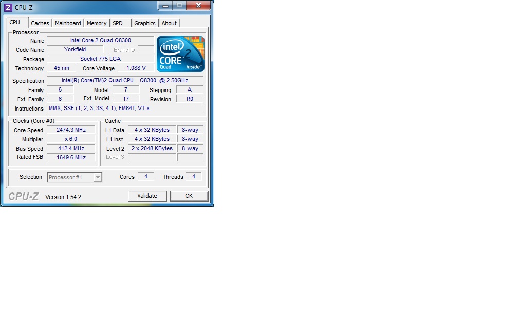

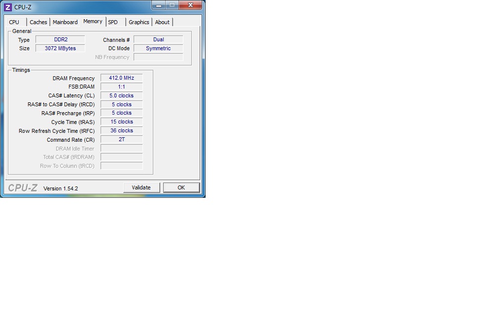

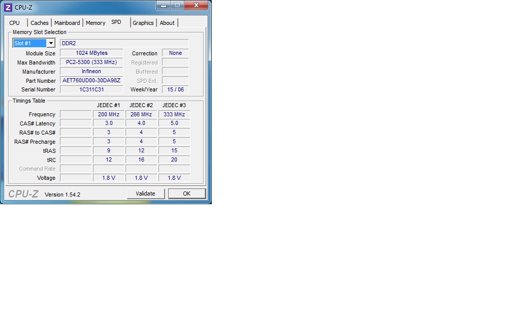

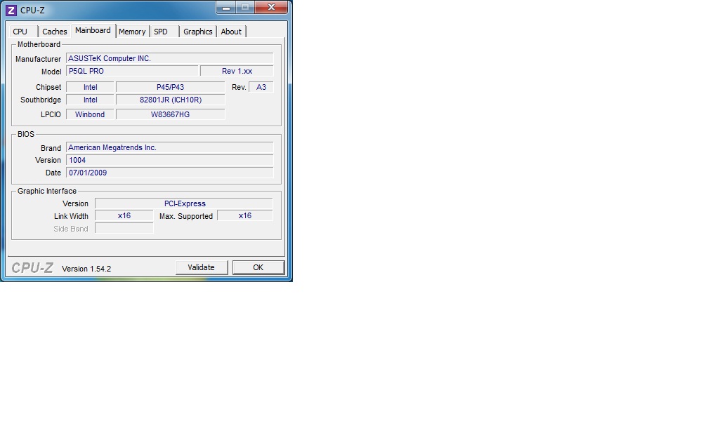

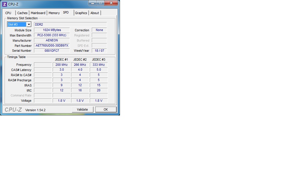

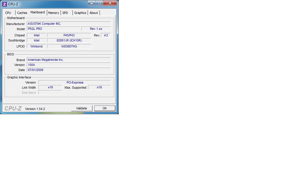

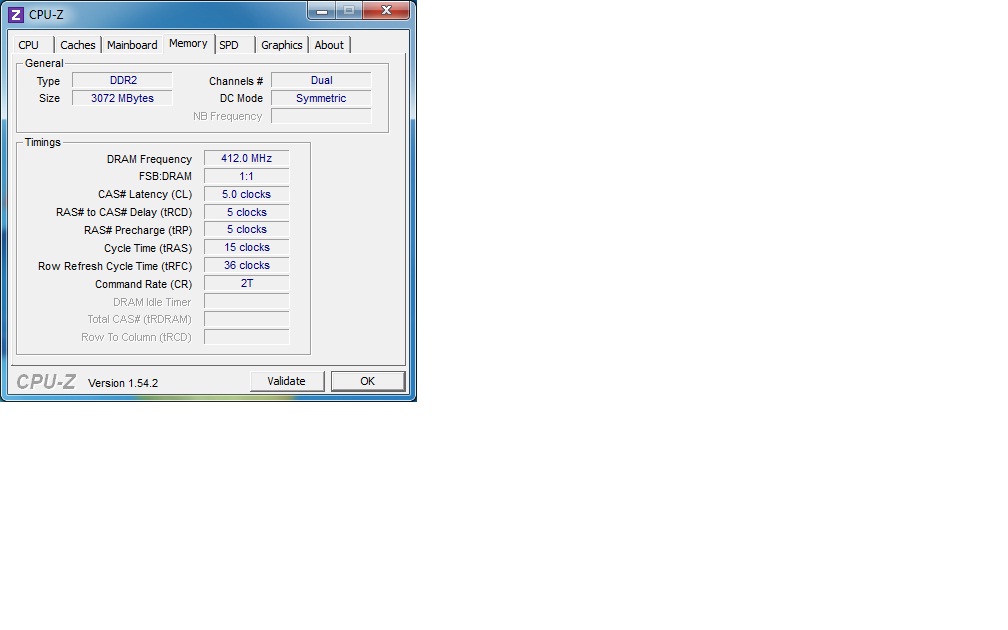

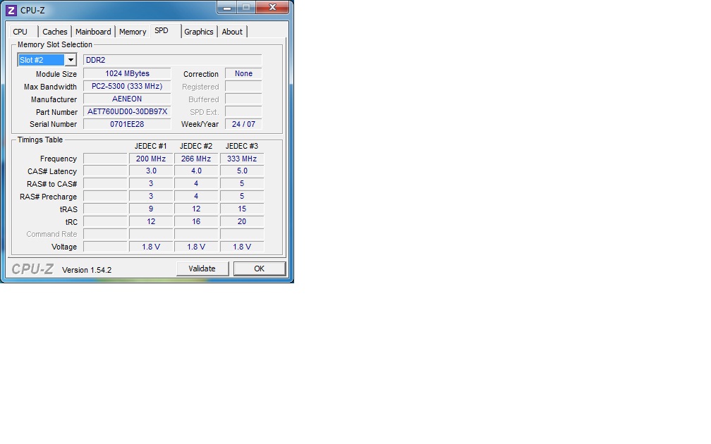

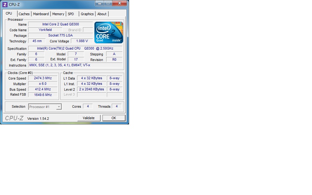

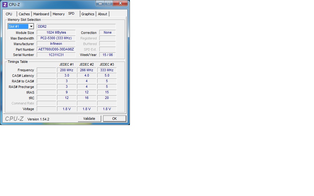

Poste auch mal Screenshots von CPU-Z (Reiter Mainboard, CPU, Memory und SPD).

Helfen könnte evtl. ein Bios Update, oder die Einstellungen des RAM manuell zu verändern. Dazu wären jedoch erst einmal die CPU Screenshots hilfreich

Hi sorry das ich jetzt erst antworte, war den ganzen Tag weg. Also Mein Mainboard ist das Asus P5QL Pro.
CPU: Intel Core 2 Quad Q8300 getaktet auf 3,16 Ghz. Lief immer gut mit dem Takt bis halt vor kurzen immer diese heftigen Bluescreen Attacken kamen. Den Ram selbst habe ich nicht getaktet. Hab auch kein Hitzestau.
Ein Lüfter vorne, einen großen an der Seitenklappe und der Lüfter vom Netzteil der alles rausblässt.
Mein gehäuse ist das Sharkoon Rebel 9. Wie sollte ich den nun am besten vorgehn? Achja hab vorhin die CPU bissl runtergetacktet bevor ich los gegangen bin und hab den PC laufen lassen. Bis jetzt noch kein Bluescreen. Aber das muss nix heissen. Hatte auch schonmal 2 Tage lang kein Bluescreen und am dritten Tag dann umso schlimmer. Was sollt ich den jetzt am besten zuerst machen?

Screens:
ok werd ich aber erst heut abend oder morgen alles schaffen. nächster post kommt dann heut abend oder morgen.
so ich meld mich jetzt mal wieder, habe es doch net so gemacht wie du sagtest. Hatte als ich das letzte mal gepostet hatte mein Prozessor ja wieder auf standard takt gesetzt. Und hatte seit dem kein Absturz mehr. Das einzige war gern ab und zu noch abkackt, sind die windows Mini-Anwendungen. Aber die starten ja auch wieder direkt neu und so oft kommt es auch net vor. Es lag wohl echt am Takt, hat mein Ram bestimmt net mehr mit gemacht. Aber eines steht fest, ich werde mir bald neuen Ram kaufen. Ich habe die Riegel schliesslich schon seit 2006/2007. Aber erstmal kaufe ich mir die neue Xbox 360 Slim wenn sie raus kommt xD
