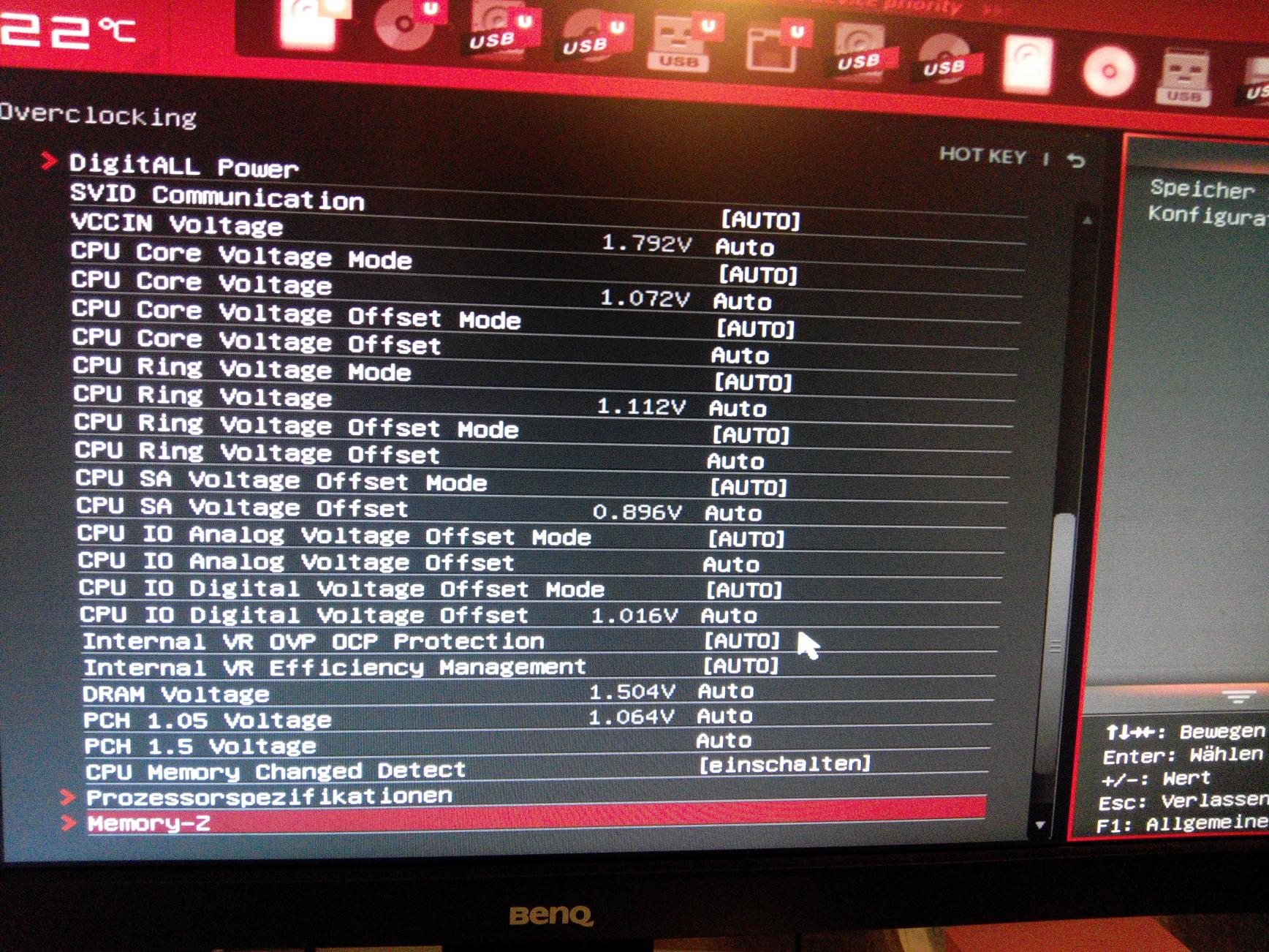

Ist die Core voltage zu gering für einen Prozessor, der gerade nichts macht?

Das ist ein Auslesefehler, mit 0.3V wärst du nicht mal in der Lage, Windows zu benutzen, da sich der PC da schon wahrscheinlich abschalten würde.

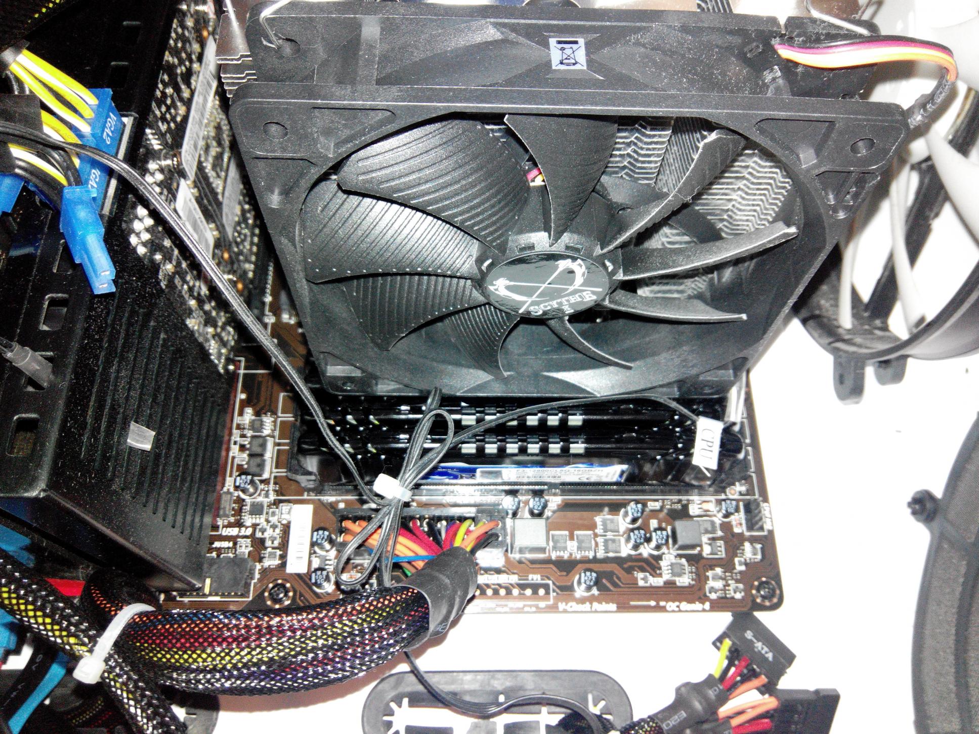

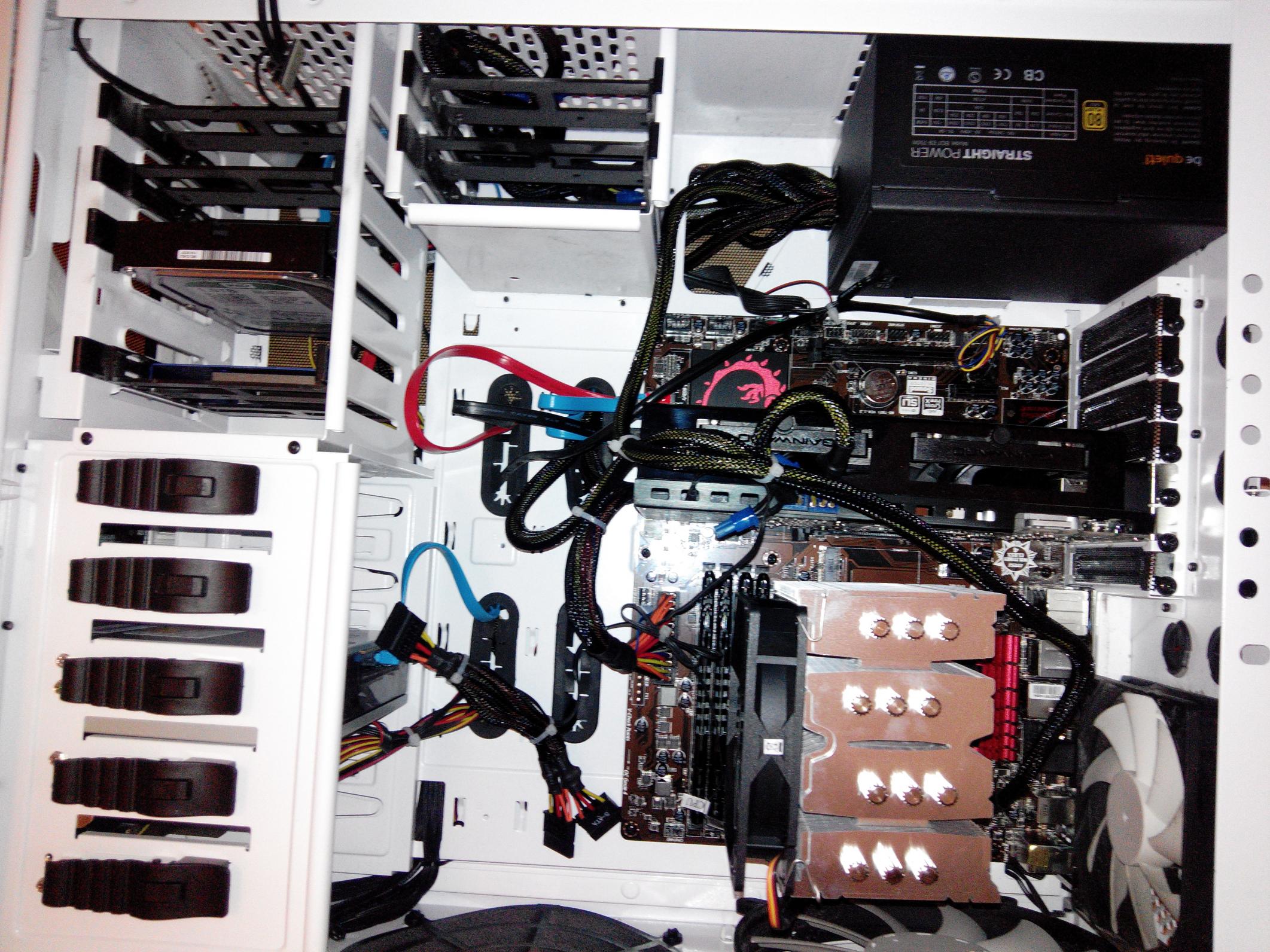

Ich hab jetzt erst einmal die vorderen zwei Ram Riegel ausgebaut. Jetzt sind nur die beiden drin die direkt unter dem CPU Lüfter sitzen.

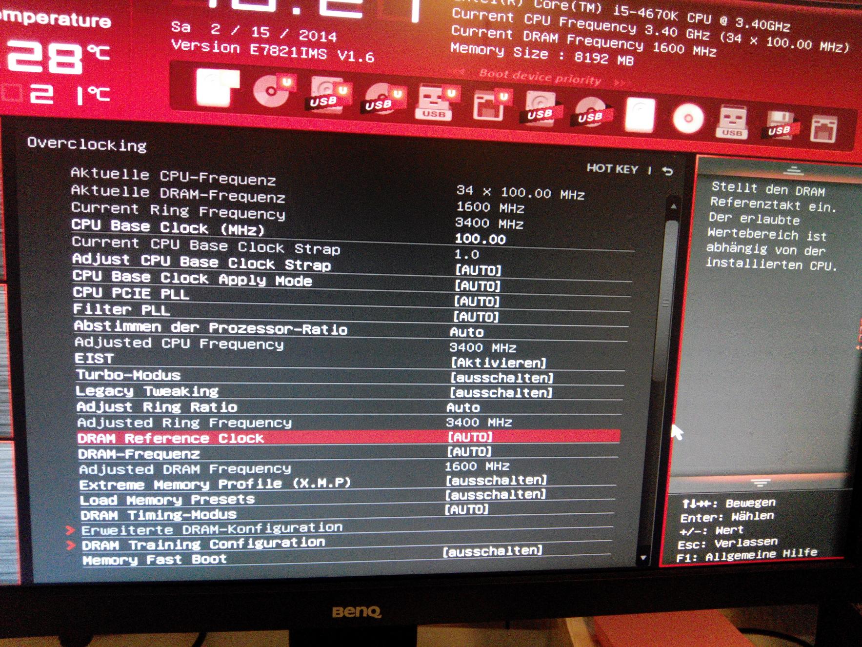

Hier noch die BIOS Overclock settings nur um sicher zu gehen das ich da keine Mist an habe.

Hast du in dem Gehäuse Abstandshalter eingebaut (zwischen Gehäuse und Motherboard)?

Ja hab Abstandhalter drin. Werde jetzt mal den Memtest durchlaufen lassen.
