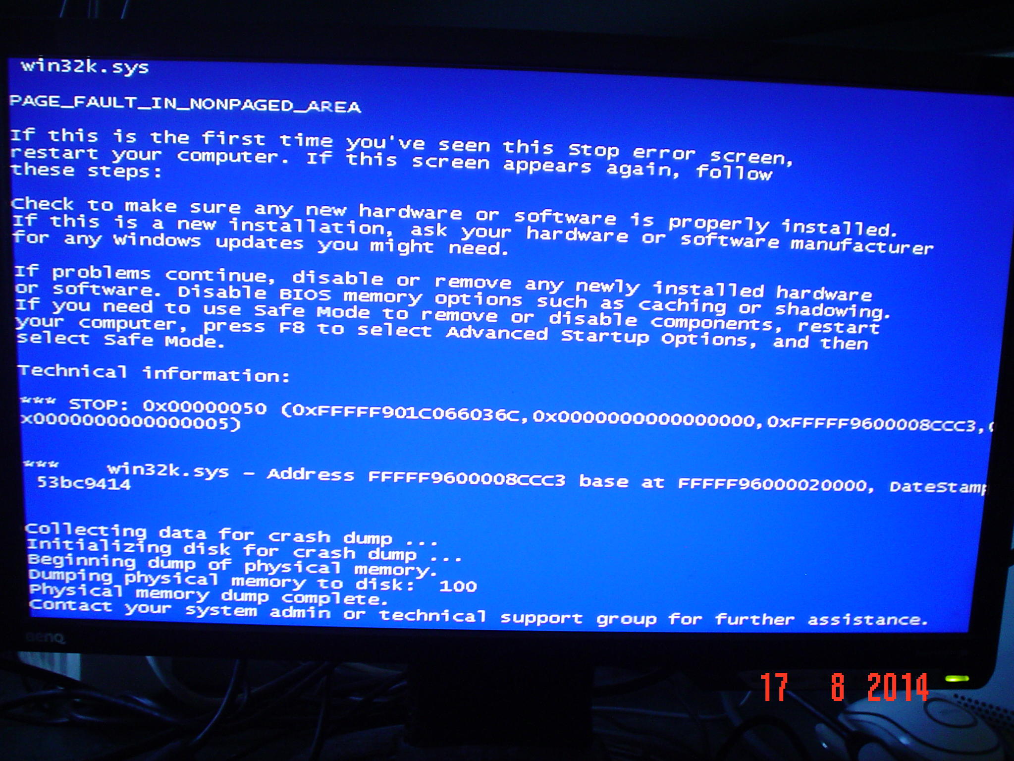

Gestern Abend habe ich das neue Windows Update installiert (Win 7 Home) und gleich darauf meinen PC gereinigt , da er aufgrund von riesigen Staubbrocken im Lüfter am selben Tag auch überhitzt ist. Danach habe ich den Computer gestartet , einen Bluescreen erhalten und nach einigem Rumprobierens und ein paar Neustarts lief er auch wieder. Seit heute bekomme ich jedoch jedesmal vor der Anmeldung für ca. 1 Sekunde einen Bluescreen (Page fault in non paged area) und dann startet der Pc neu. Windows autoreperatur kriegts nicht hin , und wies aussieht habe ich keine Wiederherstellungspunkte für eine Systemwiederherstellung. Irgendwelche Tipps? Bin für jede Hilfe dankbar.
Ps: Ich würde hier auch die Hardwaredaten hinschreiben , weiß jedoch leider nicht wie ich diese auslesen kann, da der Computer ja wie gesagt vor der Anmeldung bereits abschmiert.

Wenn der bluescreen kommt, kannst du eine genannte auslösende Datei sehen, entweder bis oben oder unten?

Win32k.sys könnte die das sein ?

Sollte es doch am in Antwort #4 erwähnten Windows Update Problem liegen, bei dem es auch reproduzierbar an Win7 64bit Systemen zu besagtem win32k.sys bluescreen kam, und kein Backup möglich ist, kannst du nur entweder mittels Notfall-CD booten oder die Festplatte ausbauen und extern an einen anderen Rechner anschließen.
In vielen Fällen soll das Löschen der Datei Windows\System32\FNTCACHE.DAT den bluescreen dann verhindert haben.

Ich bin den ganzen Tag am verzweifeln und eine blöde Datei löschen und es geht wieder !
Danke !! 😄
