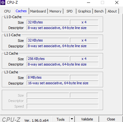

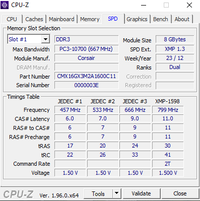

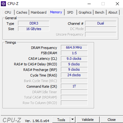

TDrkKnight schrieb:
  • Prozessor (CPU): Intel i7 2700k 3,5
  • Arbeitsspeicher (RAM): Corsair Vengeance LPX 16GB (2x8GB) DDR4 2400MHz
Da passt etwas nicht, der RAM-Controller dieser Sandy-Bridge-CPU ist für DDR3-RAM mit 1066/1333MHz.

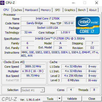

Mach bitte mal Screenshots von CPU-Z zu CPU, Board, RAM usw. und poste sie hier.

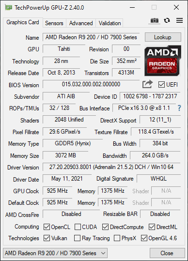

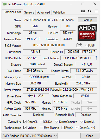

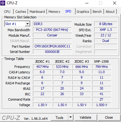

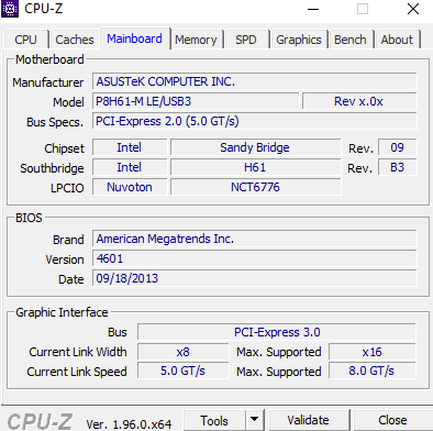

Laut CPU-Z ist das der hier.
Wird aber nicht vom Mainboard (offiziell) unterstützt. Vielleicht mal XMP (im Bios) ausschalten.
Edit: Oh, ist ja aus.
Ups ihr habt ja völlig Recht. Es sind die RAMs von meinem anderen PC.
Du hast völlig Recht, es sind die.
Was heißt jetzt ,,nicht unterstützt"?
Muss ich mir neue kaufen?
Dass der Ram von Asus nicht getestet und für das Mainboard für gut befunden wurde. Dann kann's funktionieren, wird aber vom Hersteller nicht garantiert.
Hast Du Fast Boot aktiviert? Würd erst mal die Tipps aus meinem Link oben abarbeiten, wenn Du das nicht schon gemacht hast. Dass der Ram schuld ist halte ich für eher unwahrscheinlich.
Edit. Wobei, Corsair gibt auch keine Kompabilität mit dem Chipsatz an: "Intel Z68,Intel Z77,Intel Z87,Intel X79" - Dein Mainboard hat aber H61. Insofern... hmm. Könnte sein.

Laut Asus gibt es ein neueres BIOS ("P8H61-M BIOS 4801 Improve system stability.") - das BIOS auf Deiner Maschine ist von 2013. Acht Jahre alt. Noch Fragen?
Also mach ein BIOS-Update (bei solchem Verhalten ist das seeehr naheliegend) und schau ob der Rechner dann stabiler ist. Poste Deine Erfahrung anschliessend hier, um sie mit uns zu teilen.
Edit: Mach bitte kein BIOS-Update, solange nicht geklärt ist, ob ein Speicherfehler vorliegt. Bei defektem Speicher könnte ein BIOS-Update auch schiefgehen und das Board final erlegen.
Also erst Speicher abklären (memtest86!?) und ggf. später mit intaktem Speicher ein BIOS-Update, falls es dann noch interessant ist.
Leider ist es bereits die neueste Version (4601).
Laut Asus ist es sogar die neueste Version.
Warum da 2013 steht weiß ich nicht, müsste 2020 oder 21 sein.
Sollte ich es trotzdem versuchen, die neueste Version zu installieren?

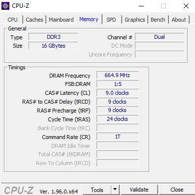

Ist der Arbeitsspeicher übertaktet oder falsch eingestellt?
Auch den Memtest 86 ausführen.
https://www.memtest86.com/download.htm
1. Der RAM passt nicht zum Mainboard.
2. Es gibt nur zwei Slots also sollte es im richtigen Slot liegen.
3. Übertaktet wahrscheinlich nicht, ob es falsch eingestellt ist weiß ich nicht.
4. Memtest86 habe ich bereits ausgeführt, keine Errors.
