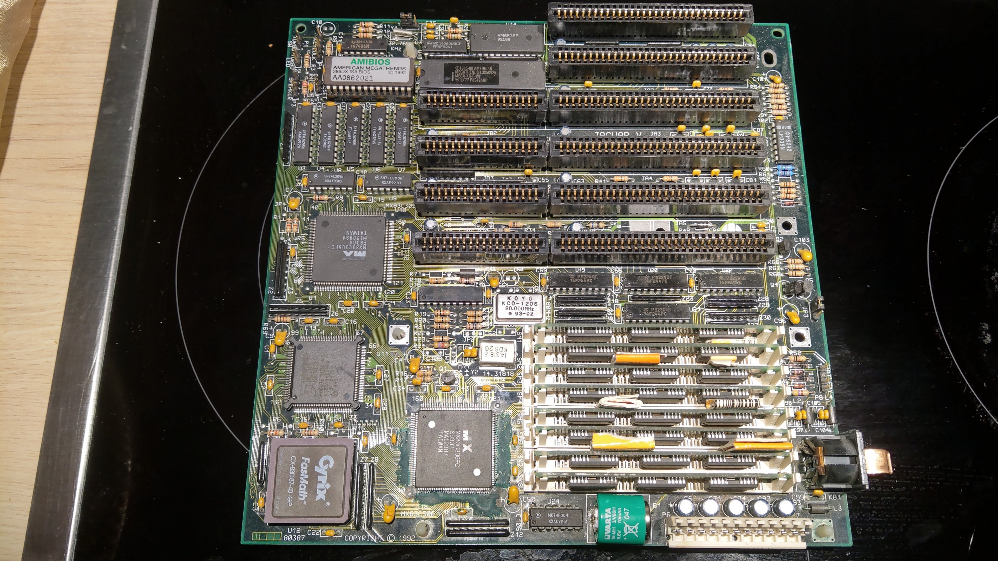

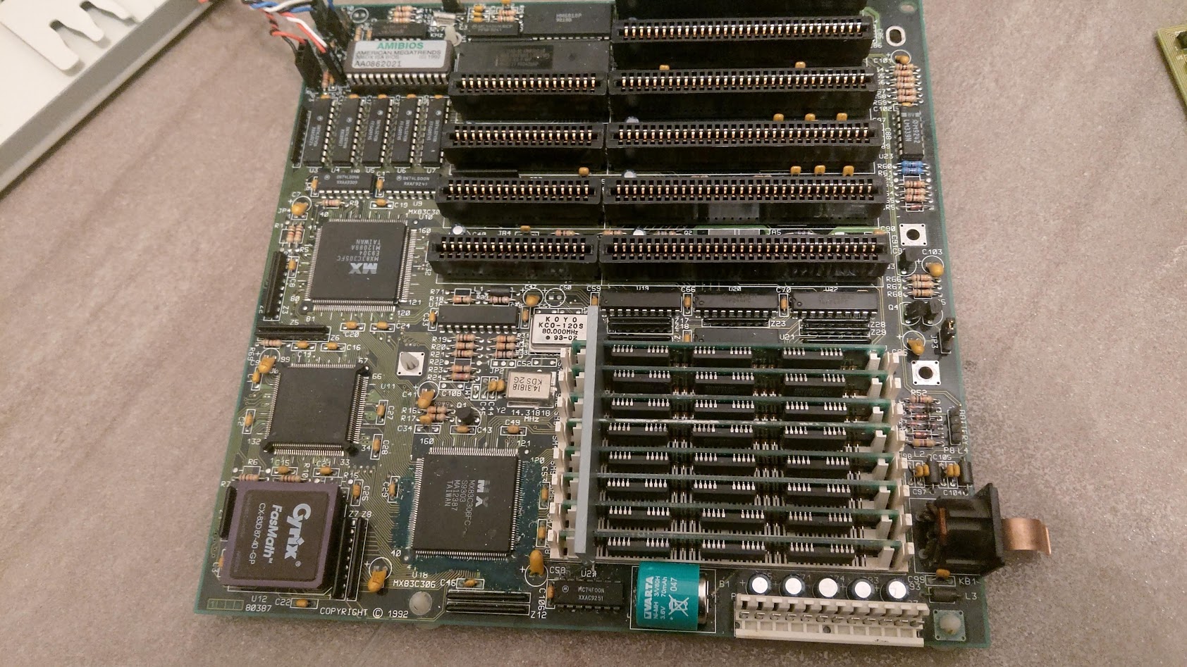

ich mach mal nen bild von dem board das dürfte dann auch etwas aussagen.
die batterie wurde neu eingelötet, da die andere schon kurz bzw. schon am auslaufen war. aber nicht so extrem dramatisch, wurde gereinigt. hat nen PC laden gemacht also sollte das soweit schon mal OK sein. bilder kommen gleich :)
Die sind ja bis auf der Erste alle nicht eingerastet, um die Batterie herum ist viel "Schmodder" was von einer ausgelaufenen Batterie stammen könnte (oder ist das nur das Foto?), um den MX-Chip herum ist auch verdammt viel Lötschutzlack? wurde da mal was gemacht ?
also haben wir das problem eigentlich? das ding ist der ganze kram da mit dem plastikteil geht nicht auf mich :rolleyes: musste da einer dranfrickeln weil der vorgänger da massiv scheiße gebaut hat. also von dem MX chip weiß ich nichts, nein. wurde nur die batterie neu angelötet. und auch einiges gereinigt, weil dort schon was ausgelaufen war.
Wären so meine Vermutungen, ist ne Frage was du dagegen machen kannst - würde dann auch mal mit Kontaktreiniger die Pads vom RAM reinigen wenn du die eh entnehmen musst...

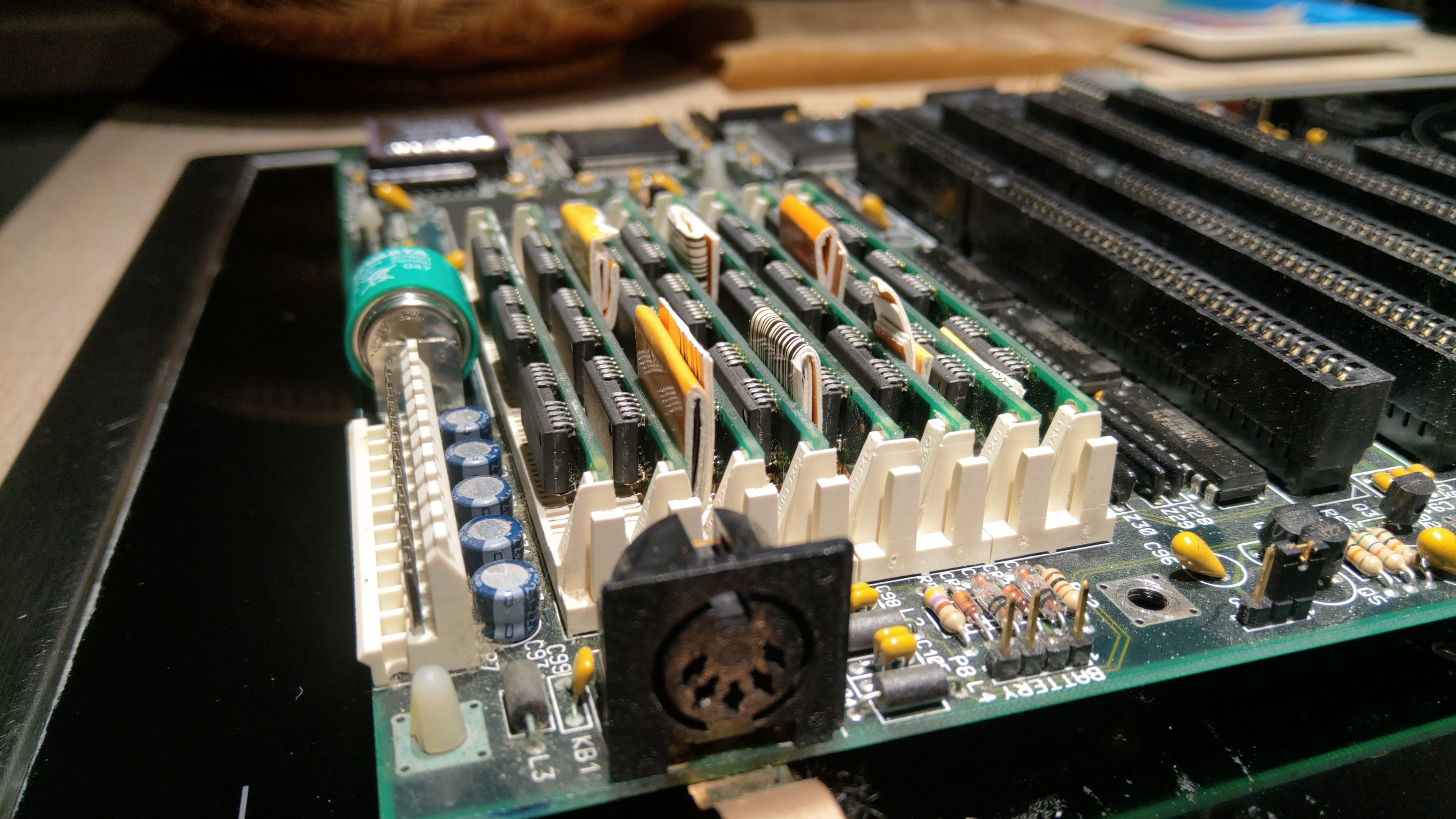

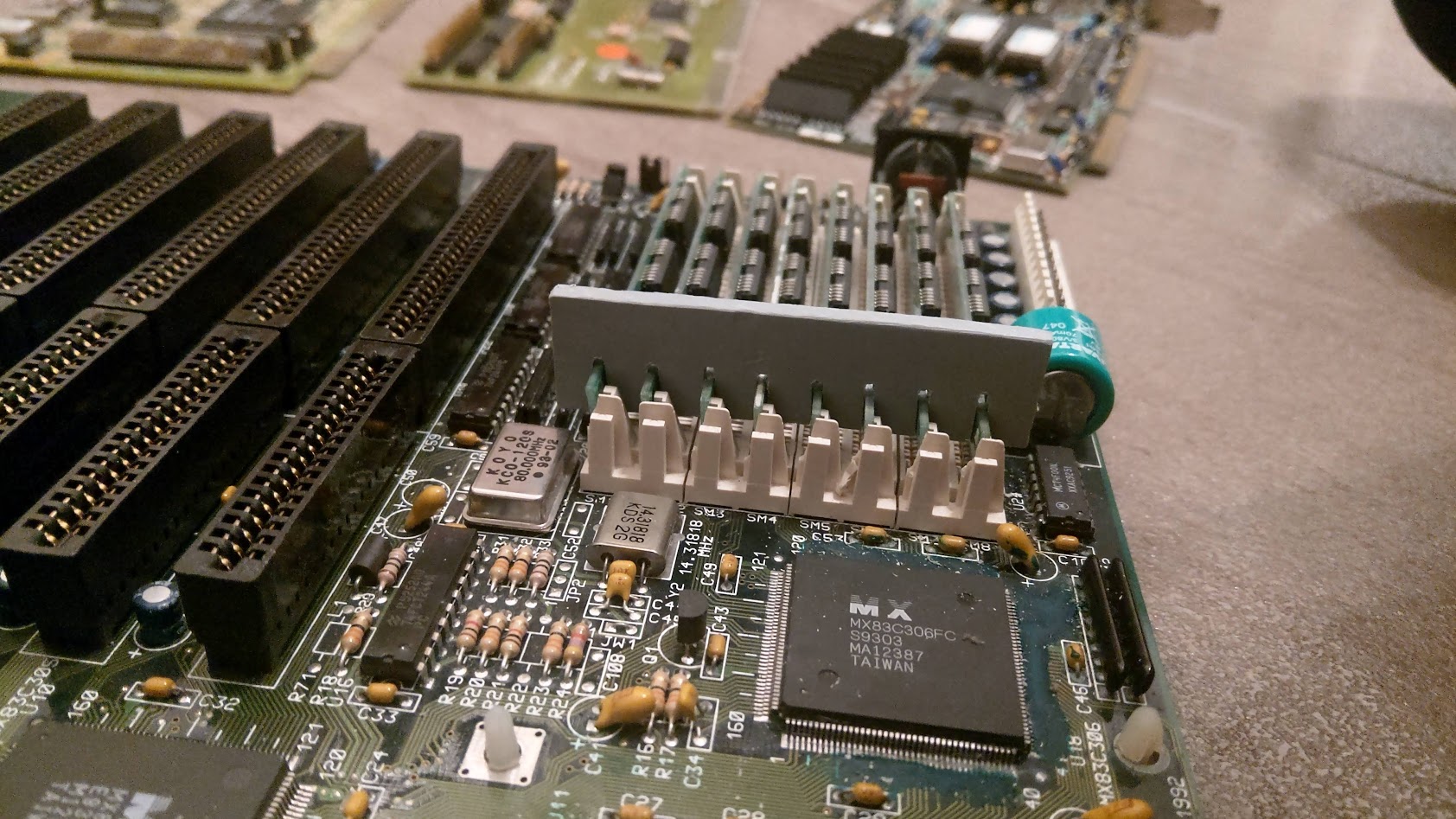

Hab die nochmal alle raus und es nun anders gemacht, er erkennt nun aber nur noch 4MB. Und am piepen war er erst auch. Ob ich die Kiste wieder richtig hinbekomme 🙄 Sieht jetzt aktuell so aus:
Morgen kommt der Kontaktreiniger, vllt. hilft das ja...
Kontaktreiniger kann wahre Wunder wirken.
Wieso steckt da Papier zwischen den RAM-Modulen?
Weil ich das kleben musste. Der RAM hält sonst nicht mehr. Der Vorbesitzer hat alle Nasen abgebrochen. Guck dir mal die anderen Fotos an und du wirst verstehen 😕
Uff. Wenn alle Nasen abgebrochen sind, wird da wahrscheinlich noch viel mehr kaputt sein. :(
Troubleshooting ist echt aufwendig bei diesen alten PCs, da kann alles mögliche der Verursacher sein.
Würde da nicht groß Zeit und Nerven investieren und lieber nach nem anderen Mainboard für wenig Geld Ausschau halten. z.B. bei Ebay / Kleinanzeigen oder mal hier im Marktplatz fragen vielleicht hat jemand noch was rumliegen - evtl. Elektroschrott, da findet man sowas auch mit etwas Glück.
Vielleicht ist auch nur Windows/DOS und ein vermurkster Treiber schuld. Konnte jetzt nicht aus dem Thread herauslesen, dass eine Neuinstallation versucht wurde.
Naja ich habe mir da extra ne neue Batterie drauf löten lassen, also auch Geld investiert. Deswegen wollte ich das erstmal versuchen noch so hinzubekommen. Wenn man die Riegel reinsteckt, müssen die doch erst schräg sein, oder? Das klicken höre ich ja wegen den abgebrochenen Nasen nicht mehr..
