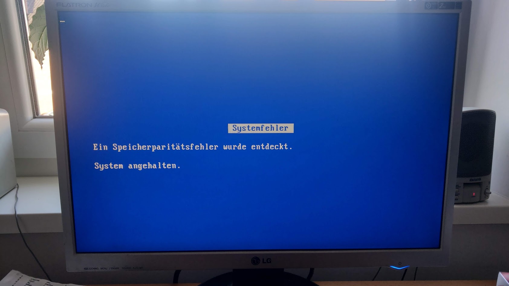

moin zusammen,
da mein 386er desöfteren ingame eingefrohren ist, habe ich mal den RAM getestet.
offenbar war da ein Riegel fehlerhaft.
habe dann alle ausgebaut und mir ein 8MB Kit gekauft, vom händler geprüft und 100% ok.
am WE dann auch mal eingebaut und beim booten hat er mir auch angezeigt das die 8MB auch ok sind.
war dann vorhin mal im WIN 3.11 weil ich was ausprobieren wollte. und nach ca 5min. hat er mir dann diesen fehler hier ausgeworfen.
hat jemand ne idee was das sein könnte?
mfg

Speicher defekt bzw inkompatibel wäre jetzt so mein erster Tipp.
Beim POST wird der Speicher nicht wirklich getestet, mehr als Kapazität wird da kaum geprüft.

Also wirklich "empfehlen" wird schwierig. Bei einem 386er dürften es noch die alten SIMM Arbeitsspeicher Module sein und ist dann die Frage, womit die getestet wurden.
Muss ja ein ganz spezieller Laden oder Online Shop für Retro-Rechner sein. Ein normaler Laden kann das nicht mehr testen.
Ich würde hier auf eine potentielle Inkompatibilität von Ram und Board tippen. Edo Ram dürften es noch nicht sein. Wenn doch: paarweise eingebaut? Ein einziger Edo Ram lief, soweit ich das noch weiß, gar nicht.

Teste doch mal, ob das Problem auftritt, wenn du nach und nach immer mehr Windows Anwendungen aufmachst => Speicherauslastung steigt, defekter Riegel wird verwendet.

schau ich mal jetzt gleich. allerdings war das schon, als nur ein fenster auf war.

also grade mal da rumprobiert. hab 10 sachen aufgemacht ging alles noch. bei der 11. sache dann (irgend so ein backup programm) er war am laden, und dann kam das blaue fenster wieder...
Dann probier noch paar mal ob das grob jedemal so ist. Dann nimm einen Riegel raus und mach das gleiche wieder. Das solange mit jedem Riegel testen, bis es hoffentlich nicht mehr auftritt. Tritt es immer auf, sind entweder mehrere Riegel hin oder es ist was anderes.

Naja vom Händler geprüft 100% okay und ist ja nicht unbedingt nen festgeschriebenes verlässliches Testformat, vielleicht hat er auch die Dinger nur eingebaut und nen POST gemacht, oder optisch geprüft, oder oder oder...
Nach wie vor bleibt aber die Inkompatibilität - die RAM Riegel waren damals deutlich zickiger als heute.
Weiß nicht ob man auf dem Römer noch nen memtest86 zum laufen bekommt wäre ebenfalls ne Idee wert.
