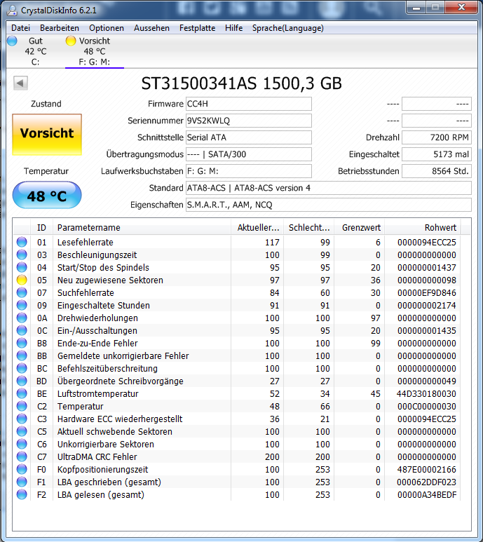

Hab noch vergessen zu sagen, dass nach den Bluescreens mein PC sich für ca. 10 min nicht starten lässt. Es kommt dann immer ein durchgehender Piepton nachdem man auf den Power-Knopf gedrückt hat. Hab schon im Internet geschaut, bin aber nicht ganz schlau daraus geworden. Nach 10 min fährt der Rechner dann ganz normal hoch.
Also wenn dein PC nach nem Bluescreen nicht mehr angeht, liegts wohl eindeutig an der Hardware. Da brauchst du dann auch nichts deinstallieren oder Treiber aktualisieren. Ein durchgehender Piepton kommt gewöhnlich vom BIOS.
Ein durchgehender Piepton bei BIOSsen von AMI bedeutet z.B. Netzteilfehler.
Ein durchgehender Piepton bei BIOSsen von Award/Phoenix bedeutet Speicher/Videofehler.
Von welchem Hersteller ist dein BIOS? Sollte am Bootscreen stehen oder mit Hardwareinfotools auslesbar sein.

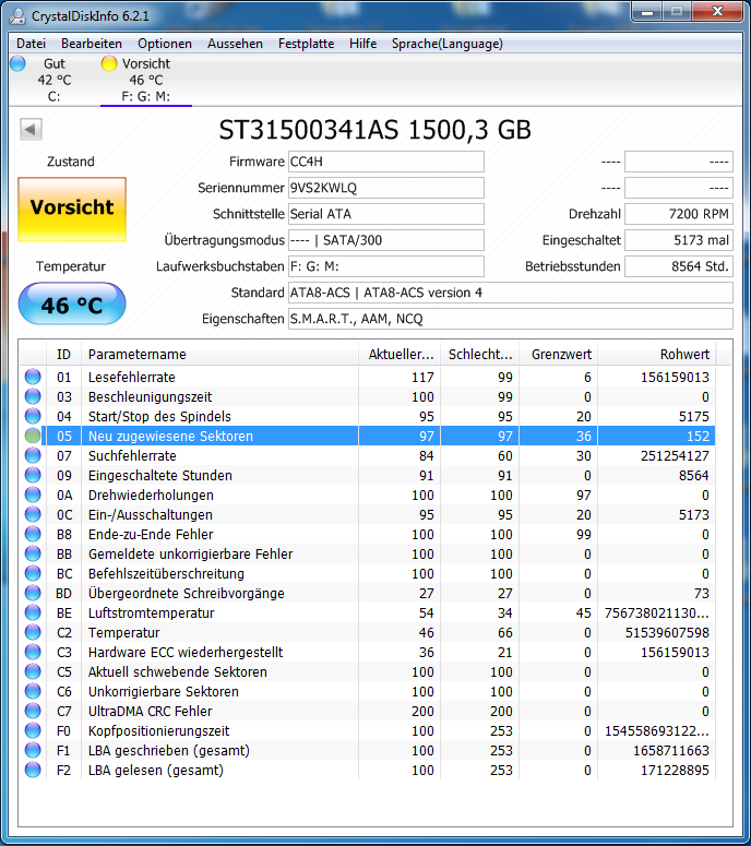

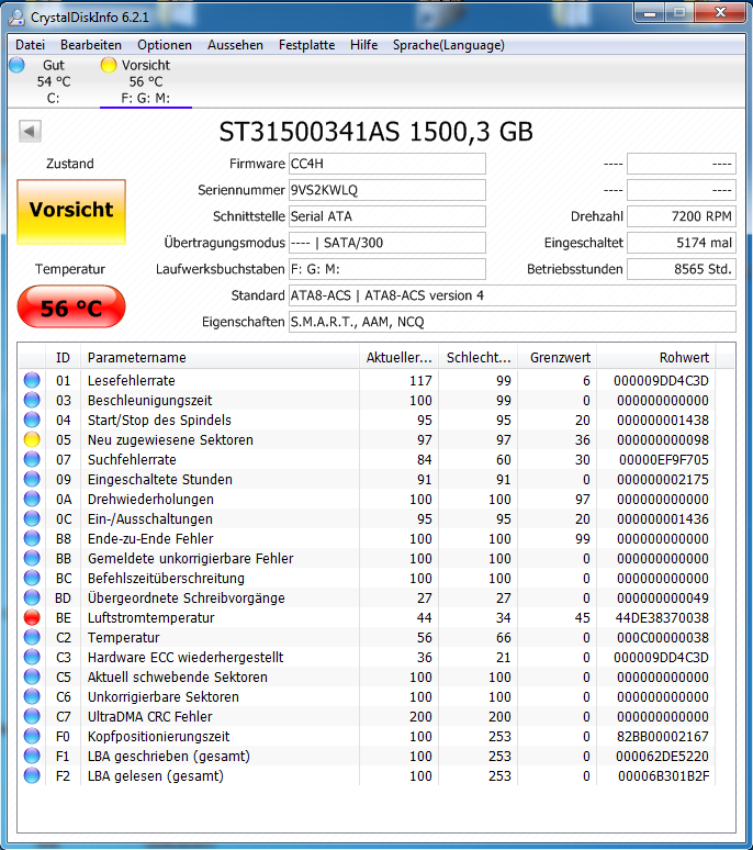

Mein Bios ist von AMI. Das Netzteil ist aber eigentlich noch nicht so alt (keine 3 Jahre). Hab mal mit Crystaldiskinfo die HDD vor und nach dem Bluescreen angesehen. Könnte das der Grund für das Problem sein? (Auch wenn laut Bios das Problem beim Netzteil liegt?) Wäre dann ein Lüfter für die HDD sinnvoll oder gleich eine neue?
Edit: die 56°C waren nach dem Bluescreen

Ich würde mal vermuten dass dein System generell überhitzt weil es zu schlecht belüftet ist.
Da solltest du auf jeden Fall mal ran. Eine schnelle Lösung zum Testen wäre das Gehäuse erstmal offen zu betreiben. Auf jeden Fall solltest du aber alles mal saubermachen und schauen dass sich alle Lüfter drehen, etc.
Besonders das Netzteil sollte genau angeschaut werden, weil der Piepcode auf einen Fehler dort hindeutet. Wenn das zu heiß wird, kommt keine stabile Spannungsversorgung mehr zustande und dein Rechner verabschiedet sich entweder mit nem Bluescreen oder schaltet sich direkt aus.
Neu zugewiesene Sektoren bei Festplatten sind erstmal nicht zu tragisch. Man muss die Platte aber im Auge behalten und wenn sich die Zahl immer weiter erhöht sollte man die Platte tauschen.
Außerdem sollten natürlich unabhängig vom Plattenzustand regelmäßig Backups der wichtigen Daten gemacht werden.
Es lag an der Überhitzung der Platte. Als ich sie extern mit nem kleinen Tischventilator gekühlt habe, gab es keine Bluescreens mehr. Leider ist die Platte trotzdem eine Woche später kaputt gegangen :(
Trotzdem vielen Dank für Eure Hilfe! :D
