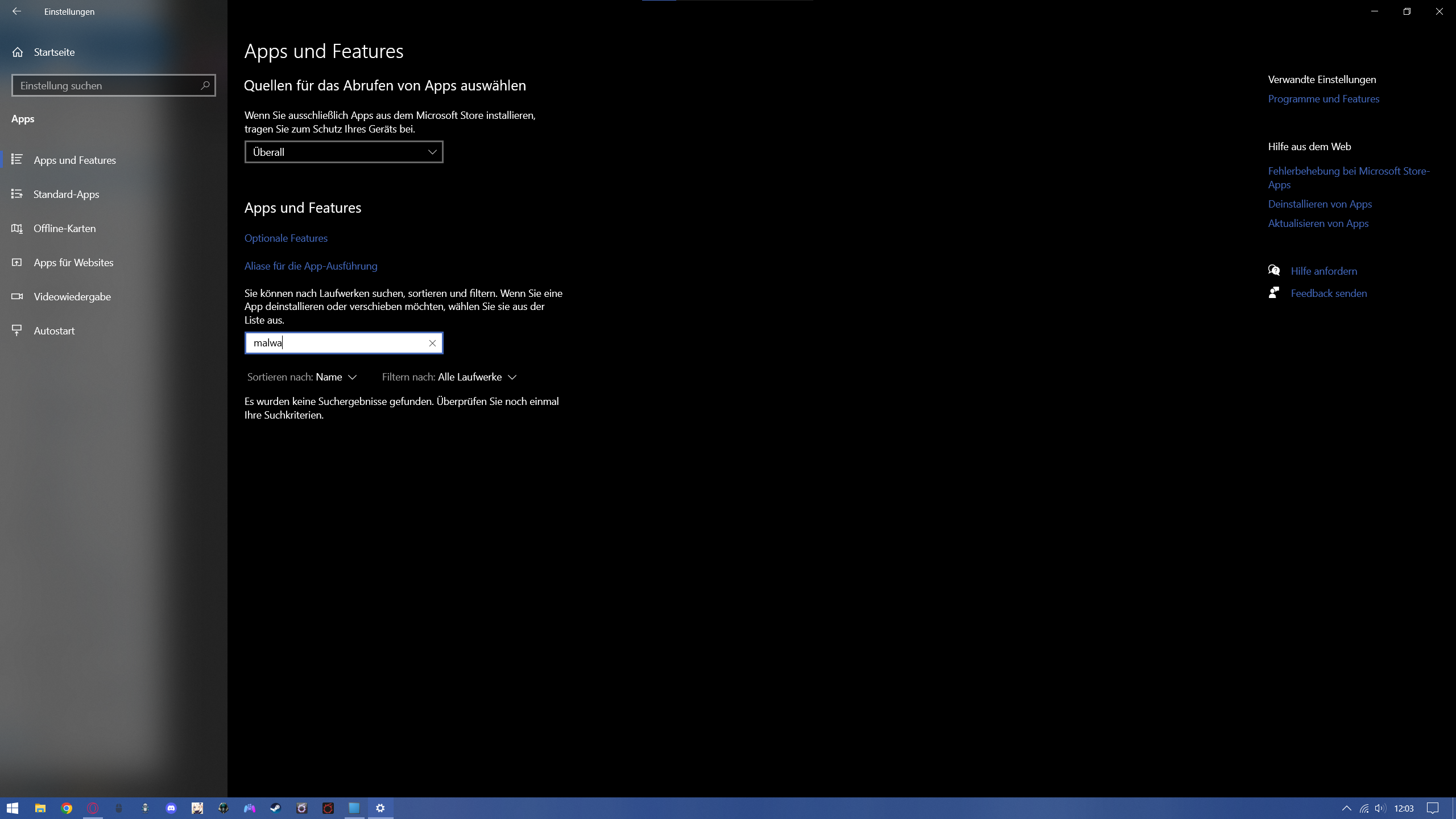

Du hast immer noch Malwarebytes auf Deinem Rechner.
Ich glaube ich hatte das mal installiert, als die Probleme anfingen.
Hatte es jedoch deinstalliert als du es geschrieben hattest.
Zum Zeitpunkt des Bluescreens war es auch nicht auf dem Rechner.
Wie kann das sein?
