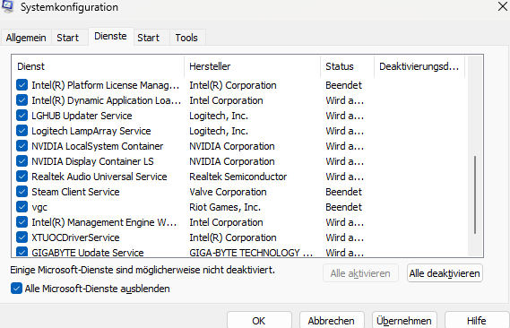

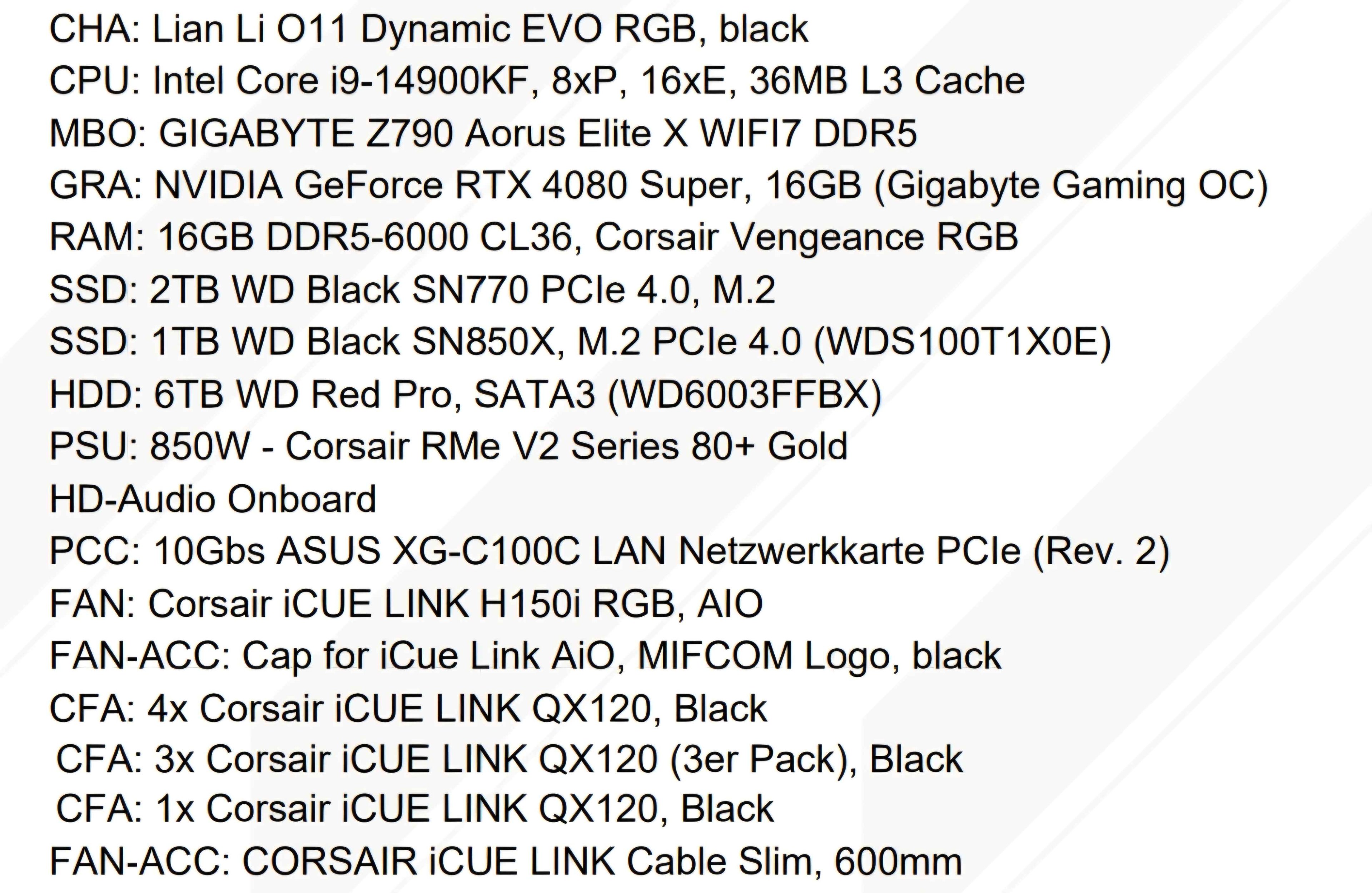

Die Firmware der SSD ist aktuell, und der gesamte PC ist noch keine zwei Jahre alt.
Hab ich gemacht, muss ich jetzt noch was machen oder war es das?
Firmware der WD SN770 ist aktuell? Wenn nicht, aktualisieren. Gibt da Probleme mit Windows 11 24H2.
Und du hast wirklich nur 16GB RAM im System? Oder soll das 2x 16GB heißen? Falls du wirklich nur 16GB RAM hast, würd ich das vlt auch mal aufrüsten.
Edit: Ah ok, Firmware der SSD passt also schon.
