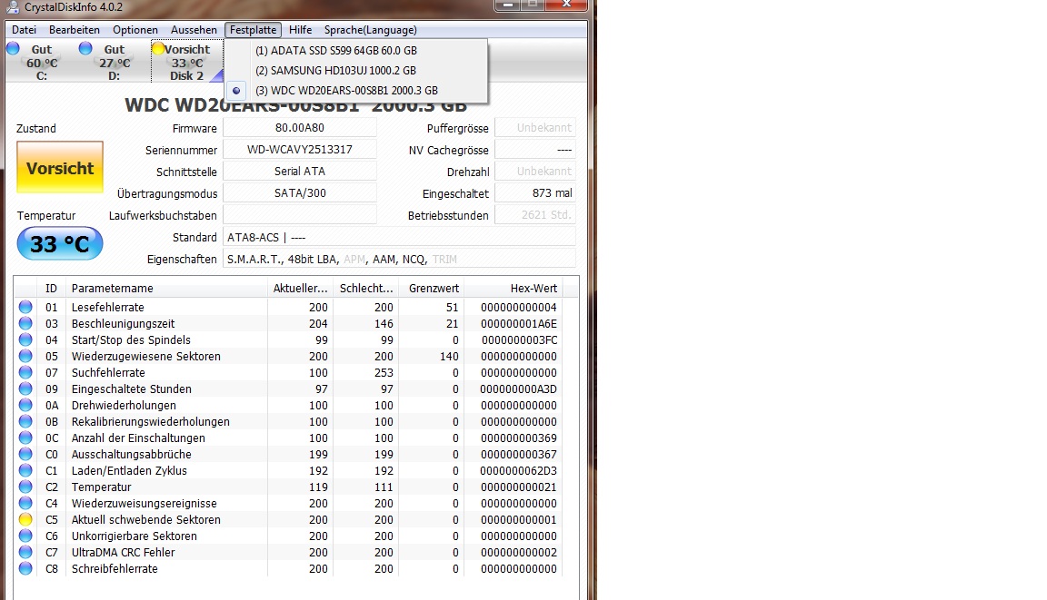

ich habe irgendwie das gefühl, dass es an meinem raid controller liegen könnte. es tritt so eine art klackern der festplatten auf, wenn der rechner abschmiert. die platten selbst sind aber io
  • 070611-12292-01.rar
    070611-12292-01.rar
simpel1970 schrieb:
Auf jeden Fall sieht die Platte (schwebende Sektoren - UDMA CRC Error) nicht gut aus.
Tausche erst mal das Datenkabel der Platte aus.
schwebende Sektoren sind noch nicht so schlimm, die können auftreten zB wenn der Rechner abstürzt während der Sektor geschrieben wird.
Wenn der Sektor danach gelesen wird wird er als defekt/schwebend erkannt.
Meist reicht es aus den betreffenden Sektor zu löschen. Der Smart-Wert für "pending sector" wird wieder auf null gesetzt und gut ist.
Erst wenn der Sektor zu "reallocated" verschoben wird sieht's schlecht aus...
das was da als fehlerhaft angezeigt wird, ist sowieso das raid6 archiv, ich werde es jetzt einfach verifizieren und gut ist. jetzt läuft der rechner erstmal.
