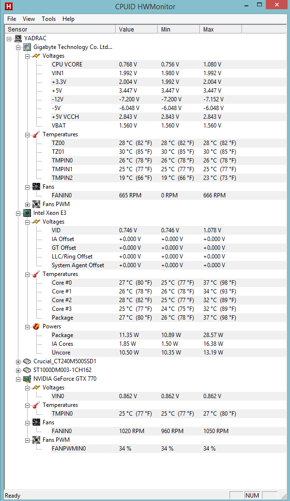

Ist ein be quiet! Straight Power E9-CM 480W - und im Kaufberatungsthread hatte keiner Einwände dagegen - und ich hab eigentlich auch jede Menge andere Threads gesehen wo genau das auch empfohlen wurde...
Hast Du mal die Teperaturen gecheckt? Ist ja möglich, dass der Kühler nich vollständig plan sitzt, und die CPU dicht macht.

Die Temperaturen sind im System und der CPU durchgehend unter 40°C (im Durchschnitt so bei 30°C).
Nur die Grafikkarte wird wärmer - war bei Diablo bei max. 70 °C und beim Furmark bei 80°C.
Also zu warm dürfte es denen nicht sein.
Das ist der Stand momentan (ohne vorher Belastungstests etc):
Das Netzteil passt, aber auch ein beQuiet kann mal n Defekt haben. Erstmal ist nichts auszuschliessen.
OK, Temperaturen sind in Ordnung.
Ich kann Dir jetzt auch nicht weiterhelfen, Bett ruft ;) Ich werd aber morgen nochmal reinschauen. Letzter Gedanke noch, hast Du alle Windows-Updates gemacht? Treiber nochmal deinstallieren und nochmal frisch drauf. Geräte-Manager checken ob alles richtig installiert ist.
Auch nochmal den richtigen sitz aller Kabel etc Prüfen.
Dadie Temps OK sind, eventuell doch noch mit nem anderen Spiel oder Furmark usw testen, ob der Rechner nur bei Belastung abschmiert.
