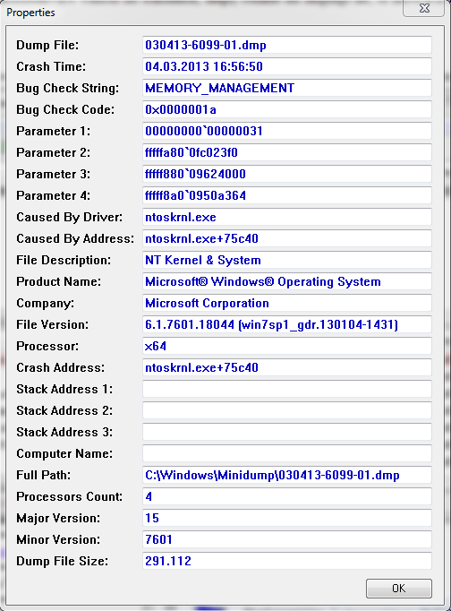

da ich soeben einen Bluscreen erhalten habe und mein System anschließend heruntergefahren und neugestartet ist, habe ich BlueScreenView installiert um den Fehler auszulesen. Jedoch habe ich keinerlei Ahnung was das bedeutet (siehe Bild im Anhang).
Ich habe gestern mein System neu aufgesetzt. Könnte der Fehler eventuell daran liegen?

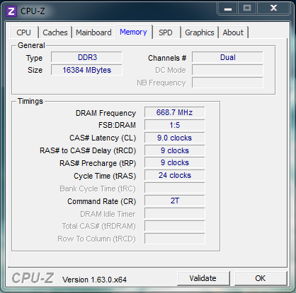

Wie überprüfe ich die Timings?
Habe ich gemacht ;)

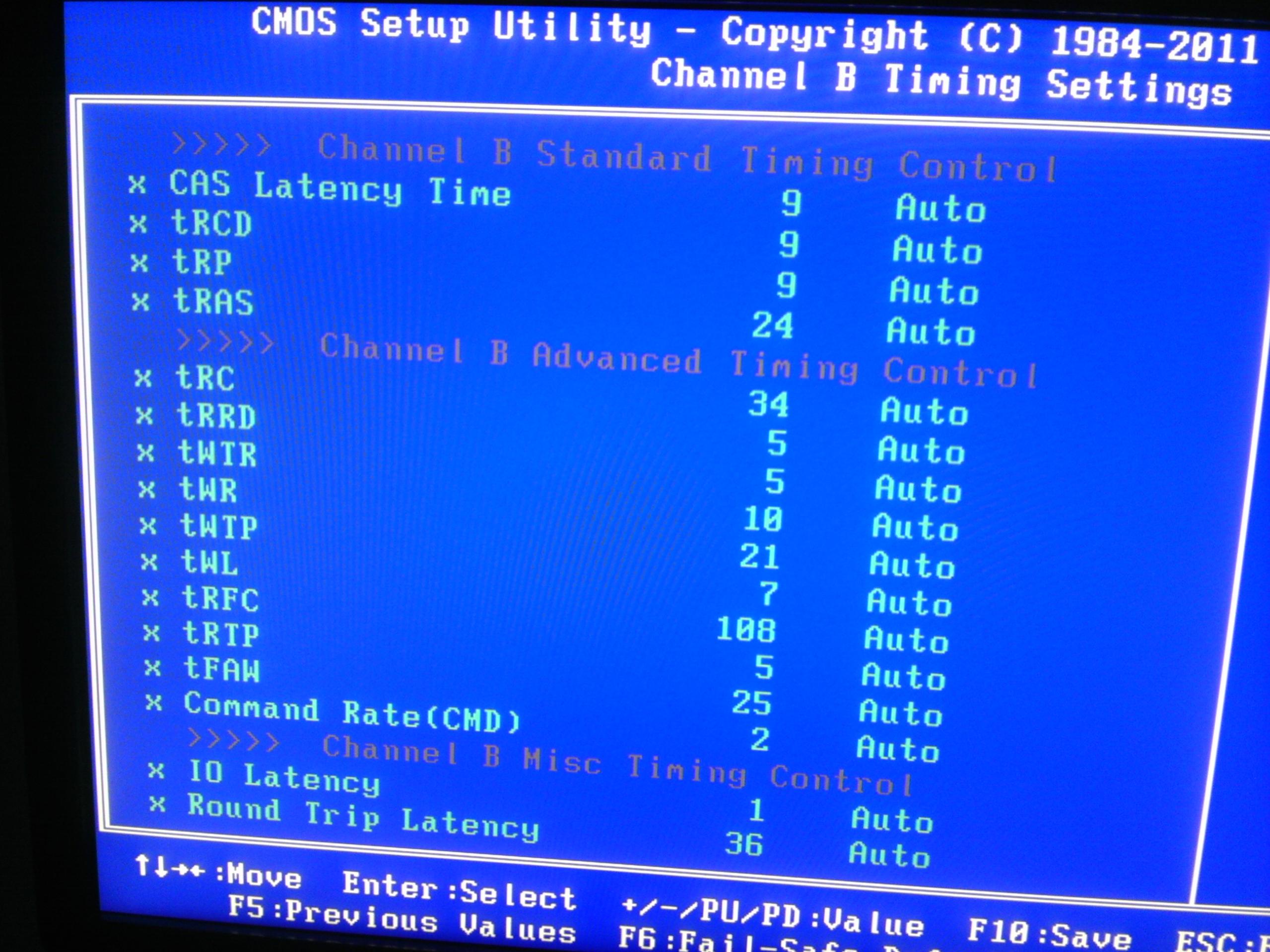

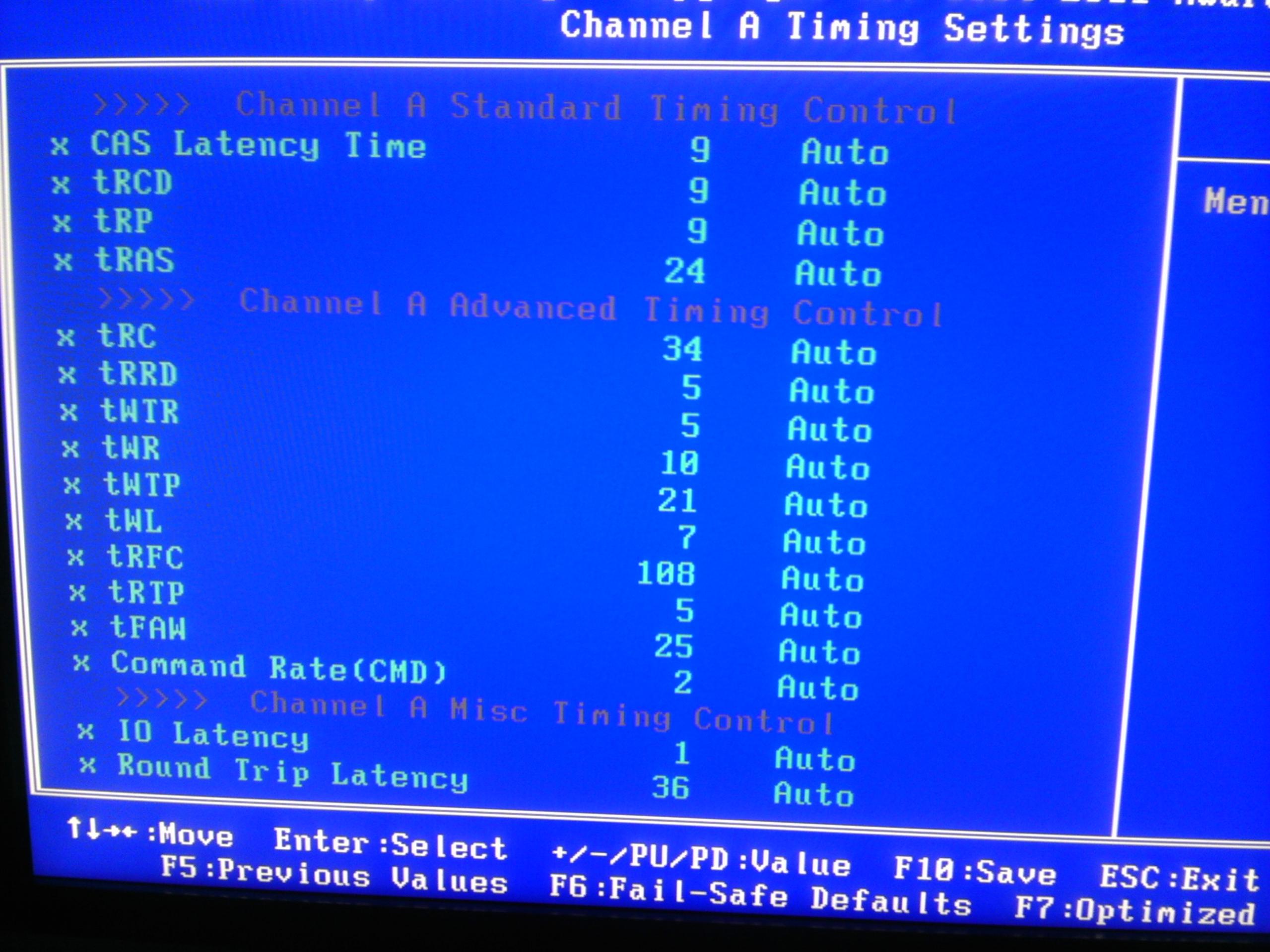

EDIT: Habe auch noch ein paar Screens vom Bios hinzugefügt. Könnte vielleicht helfen?!

Ich meinte C:\ normal formatieren - nicht die "Quick-Formatierung" bei der INST von WIN -
Im BIOS
TRC = 36
TRFC 120 (160)
Command Rate ist bereits auf 2T
auf den Modulen / beim RAM-Hersteller die DRAM-Voltage in Erfahrung bringen - und diese im BIOS einstellen -
meine XMS von Cosair benötigen bei "1600" 1,65V - bei 1333 1,55V

das sieht an sich nicht verkehrt aus, dann würde ich mal jeden Riegel einzeln mim Memtest prüfen... (s.o. mein Link)

@emeraldmine,
wird es - aber beim Cosair-RAM nicht immer zu empfehlen - 1,60V und es funktioniert denk ich - zusätzlich "C1E" auf disabled -
TRC und TRFC = siehe Bild drei !
was bedeutet TRC und TRFC und was ist daran bedenksam?

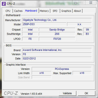

mal das Bios auf F9 updaten?
z-R-o- schrieb:
Laut der Bluescreenauslesung entsteht der Fehler ja dort?
Wo denn ? da gibts massig Möglichkeiten . Nimm mal Crystal Disk Info und sage uns welche Firmware Version auf der M4 SSD drauf ist ;)
