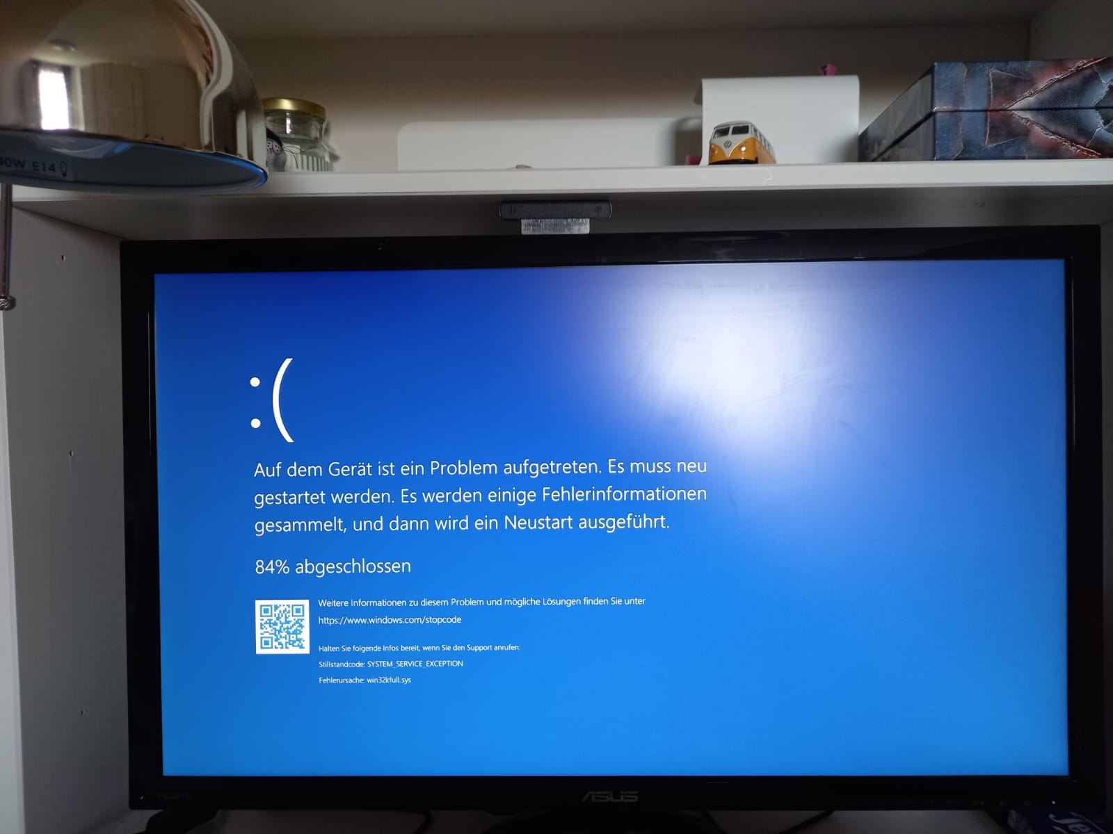

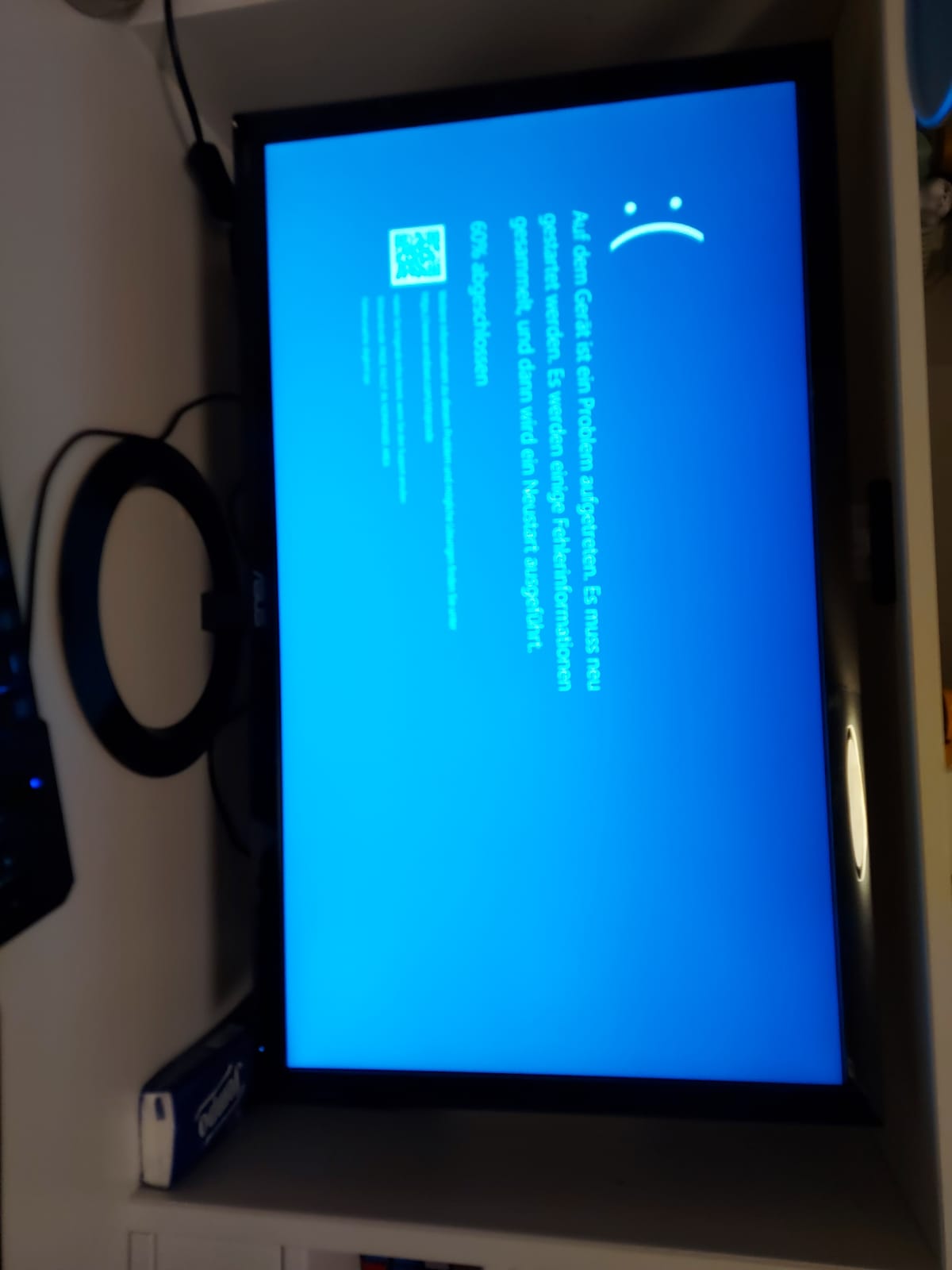

Habe ein Foto auch mal gemacht. Werdet ihr daraus schlau ? ;)
Nein. Ohne Fehlercode nicht.

Alle 10 bis 20 Minuten erhalte ich einen Bluescreen mit dem Fehler ntoskrnl.exe.
Der lesbare der beiden Screens zeigt aber SYSTEM_SERVICE_EXCEPTION mit win32kfull.sys - also verschiedene Bluescreens?

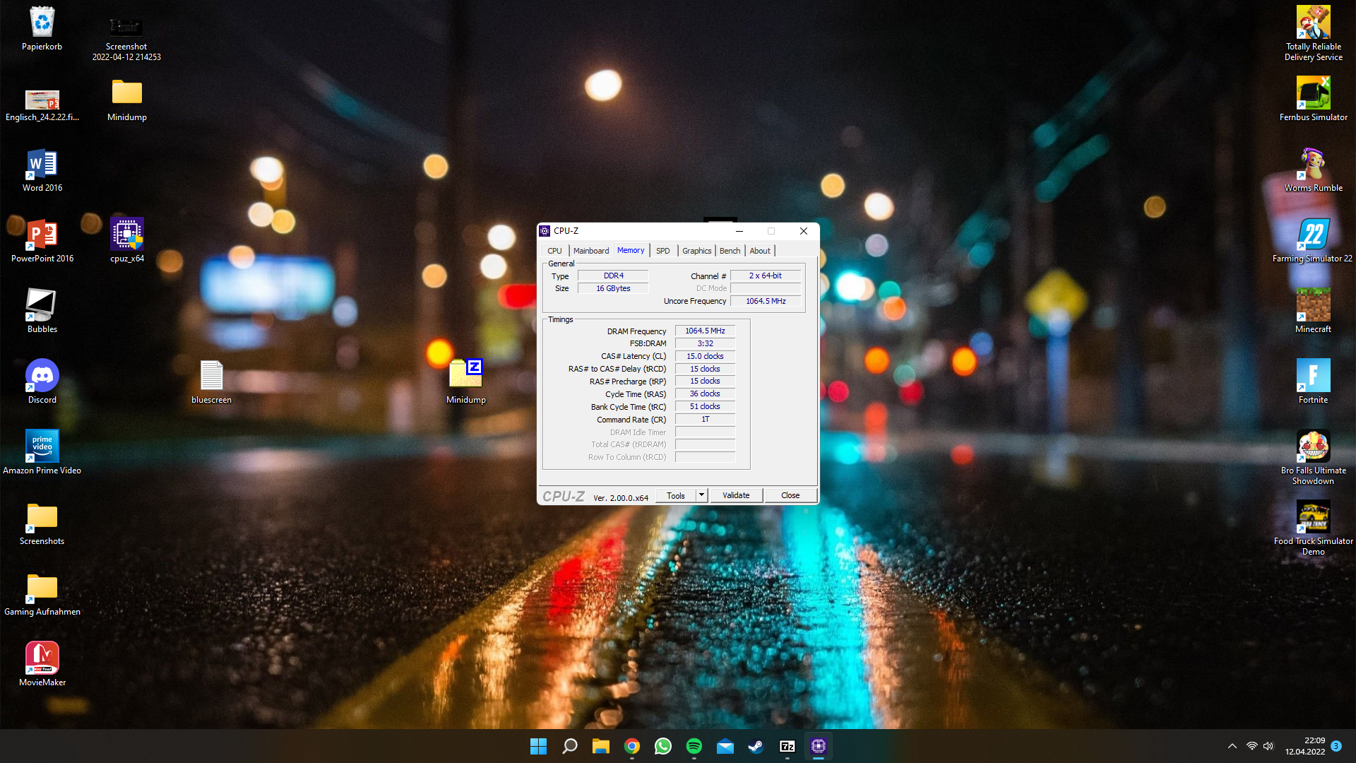

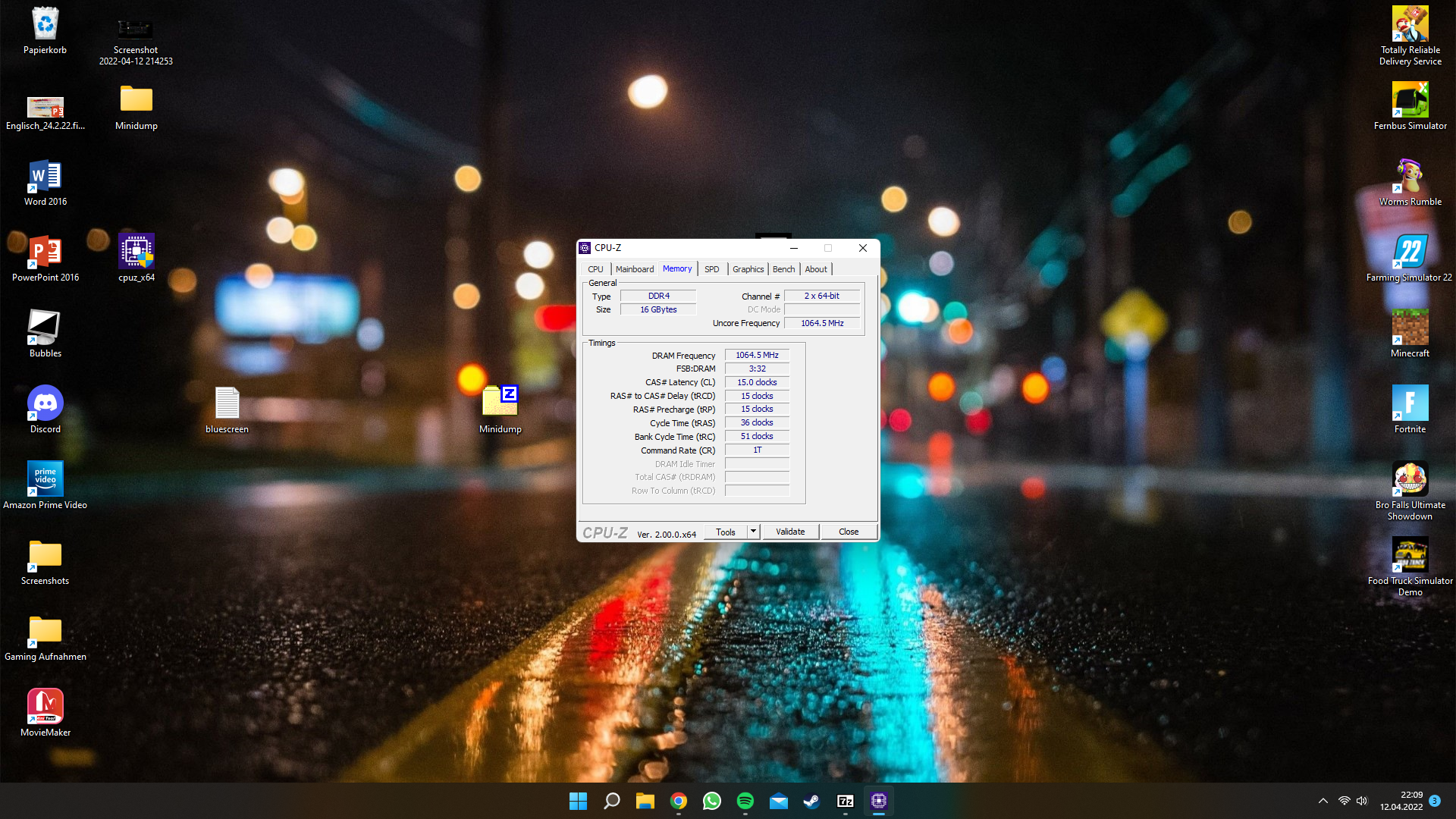

RAM zeigst du uns am besten mit CPU-Z
Abgesehen davon: Was kam beim memtest86 raus?
Dein RAM ist aber sowieso falsch eingestellt. Du verschenkst unglaublich viel Leistung bei deiner CPU. Das läuft nur auf 2133 statt den wahrscheinlich 3200 deines RAMs. Das ist wie Autobahn mit Handbremse.

Im Anhang findest du mehr
Der RAM steht nicht in der Liste. Liegt es daran ?

Ne, die Listen sagen ziemlich wenig aus. Aber es ist der "böse" Aegis-Speicher, den man meiden sollte wie der Teufel das Weihwasser, weil der nichts taugt.
Dein RAM ist aber eh total falsch eingestellt, wie ich dir schon gesagt habe.
