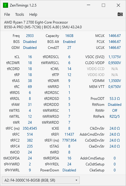

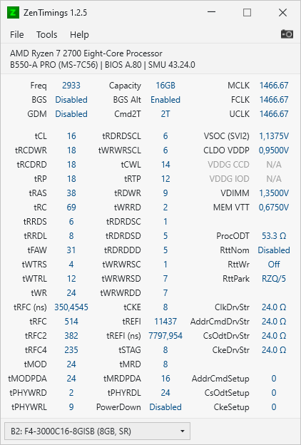

Ja, die Command Rate hatte ich manuell auf 2 gestellt, die Spannungen muss ich mal im BIOS prüfen. Bzw. vielleicht wirst du ja aus den Logs von CPU-z oder den Screenshots von Zentimings schlau?
AlNinjo schrieb:

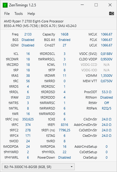

Lade dir mal Zentimings herunter und poste das Ergebnis ( mit 2 Riegeln):
Et voilà:
Ja, die sind single rank und 4 Module sollten eigentlich laufen. Lade das XMP profil im BIOS und poste noch einmal die ZenTimings ( 2 Module).

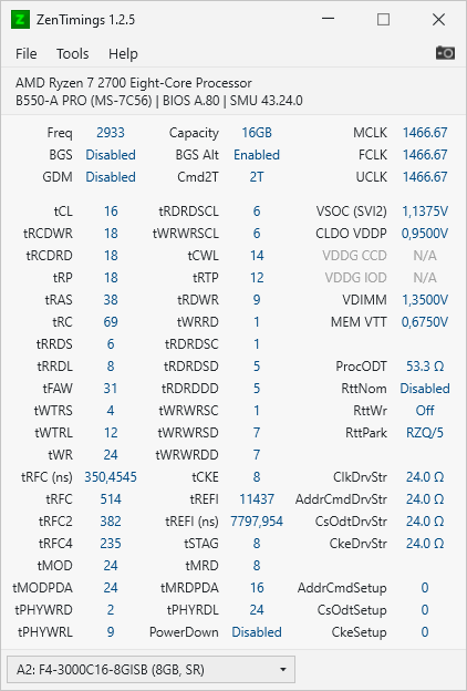

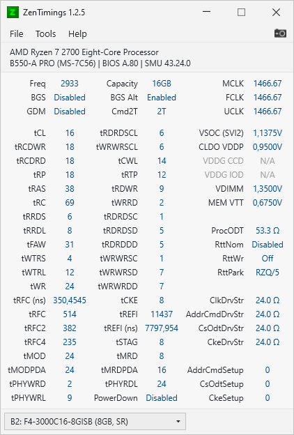

So, nach einigem Testen und Windows-Konfigurieren melde ich mich zurück.
@AlNinjo
Die Riegel hatte ich bereits alle nacheinander in Slot A2 ausprobiert, das hatte funktioniert. Ich denke nicht, dass einer kaputt ist.
Das BIOS habe ich auf V08 installiert.
Ich habe dann verschiedene Settings durchprobiert.
  • 2 Riegel (auf A2, B2) mit XMP-Profil 2 (2933 Mhz), Command Rate manuell auf 2, Spannung manuell auf 1.35 V. Das läuft wunderbar.
  • Dann mit 4 Riegeln und denselben Einstellungen. Bluescreens ohne Ende, kein Arbeiten möglich.
  • Dann 4 Riegel und gleichen Einstellungen, kein XMP-Profil, sondern manuell auf 2133 MHz. Das läuft auch nicht so richtig gut.
  • Wieder 2 Riegel, mit XMP-Profil 2 (2933 Mhz), Command Rate 2, das geht wieder wunderbar.
Anbei die Screenshots aus ZenTimings mit der einzig laufenden Konstellation (erster = letzter Listenpunkt).
Lässt sich da noch was mit Einstellungen beheben?
Wenn nicht: Lohnt eine neue CPU? Einige Stimmen haben ja schon einen Ryzen 3600, 3700x oder gar 5700x vorgeschlagen. Könnt ihr abschätzen, ob es damit besser laufen würde, wenn ich alle vier Riegel auf das Board gebe? Ich hätte ja schon gern 32 GB, wenn ich ein Video mit Resolve editiere und dann noch Chrome öffne, sind drei Viertel meiner 16 GB belegt.

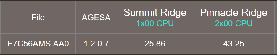

Warum nur Bios A8? Es gibt doch 2 neuere Versionen?
Ich habe nur bis A8 aktualisiert, weil ich @Hardy72 so verstanden hatte, dass meine CPU (Ryzen7 2700) offiziell nur bis zu dieser Bios-Version unterstützt wird:
Hardy72 schrieb:
Deine CPU steht zwar nicht in der offiziellen Support-Liste, bis zur BIOS-Version .A8 sind wohl noch Daten für 2000er CPU drin. Ab .A9 nicht mehr.
Ich probiere mal die Einstellungen bei VSOC und GDM.

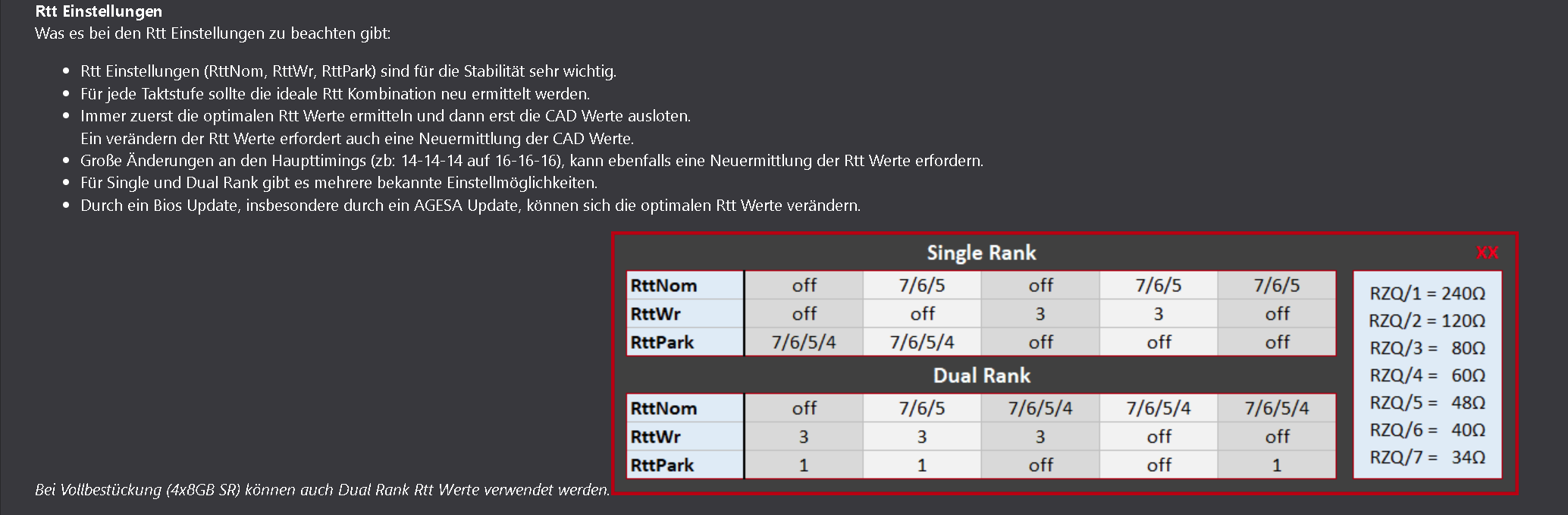

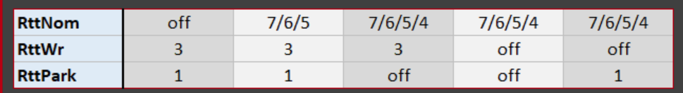

Ich weiß leider nicht welche Chips auf dem RAM verbaut sind aber du kannst ja mal diese Einstellungen progieren aber statt 3200 MHz nur auf 2933 MHz gehen.
Bei dem Programm, das ist schon veraltet, konnte man erst mal die Einstellung suchen wo die Kiste erst mal gestartet ist.
Oben siehst du MEMbench, damit kannst du den RAM erstmal schnell auf Fehler testen.
Damit meine ich die Einstellungen.

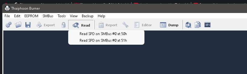

Willst du wissen welche Chips verbaut sind dann kann dir dieses Programm helfen, ist zwar nicht 100% genau was das angeht aber ein guter Überblick:
Thaiphoon Burner
http://www.softnology.biz/files.html
Nach dem Start hier auf Read gehen und eine Speicherbank auswählen, so kannst du auch vergleichen ob alle RAM Riegel das selbe verbaut haben.
Nicht wundern das bei mir nur 2 RAM Bänke sind, mein Board hat nicht mehr.

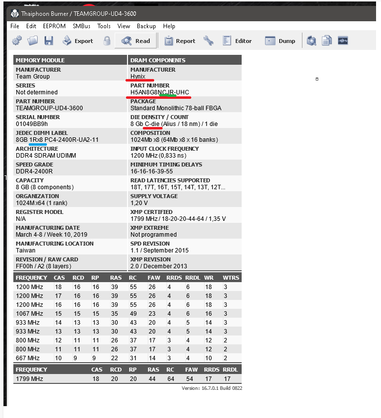

Hier von meinem RAM:
rot: Da erkenne ich das es Hynix C-Die sind. CJR ( grün ) um genau zu sein.
blau: 1Rx8 das sind Single Rank
Gehst du dann auf Report und ganz runter scrollen, da steht klein
Dort draufklicken um umzuschalten auf:
Das brauchst du um einen kompletten Report zu erstellen.
Das dann abspeichern und diese Datei dann im Calculator angeben, damit siehst du die Einstellungen von deinem RAM.
Reaktionen: uwepunkt, iamcriso und AlNinjo
