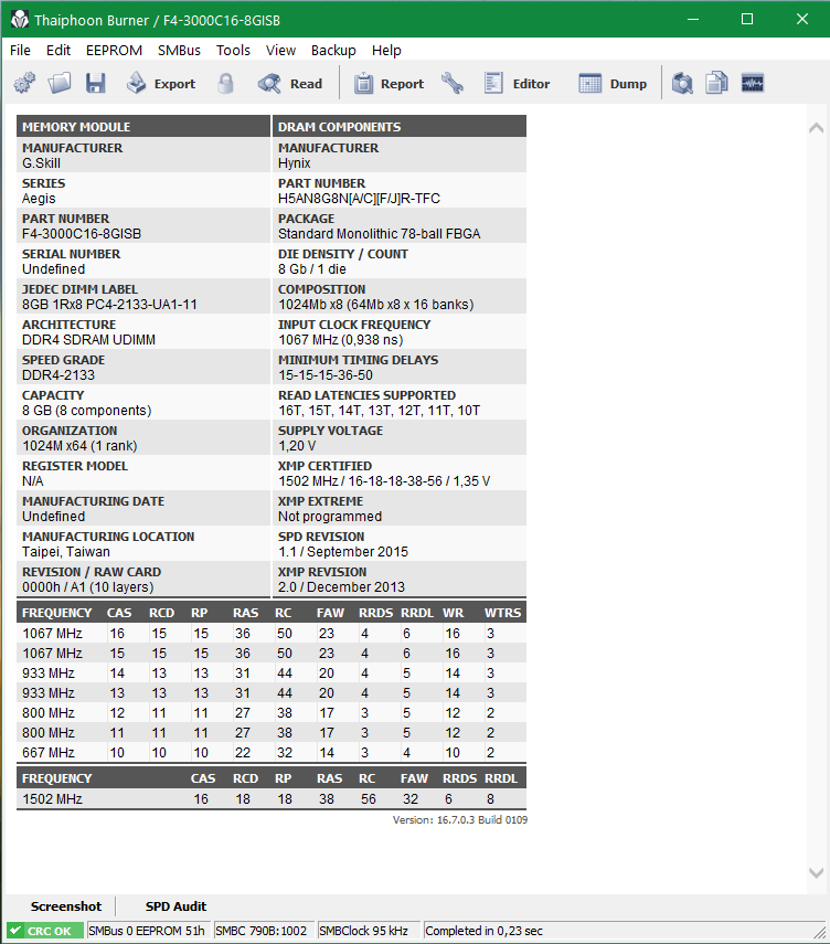

Deine Module haben zwar fortlaufende Nummern aber lies mal bitte zur Sicherheit mit Thaiphoon Burner ( siehe Anleitung vom Müritzer, post #37) alle 4 Module aus und poste die Screenshots. Nicht dass du eine wilde Mischung aus Chips verbaut hast.
Reaktionen: Müritzer
Ich bin jetzt der super Anleitung von @Müritzer gefolgt und habe mit Thaiphoon Burner die Riegel ausgelesen. Die sind, wenn ich das richtig sehe, alle mit den gleichen Chips bestückt.

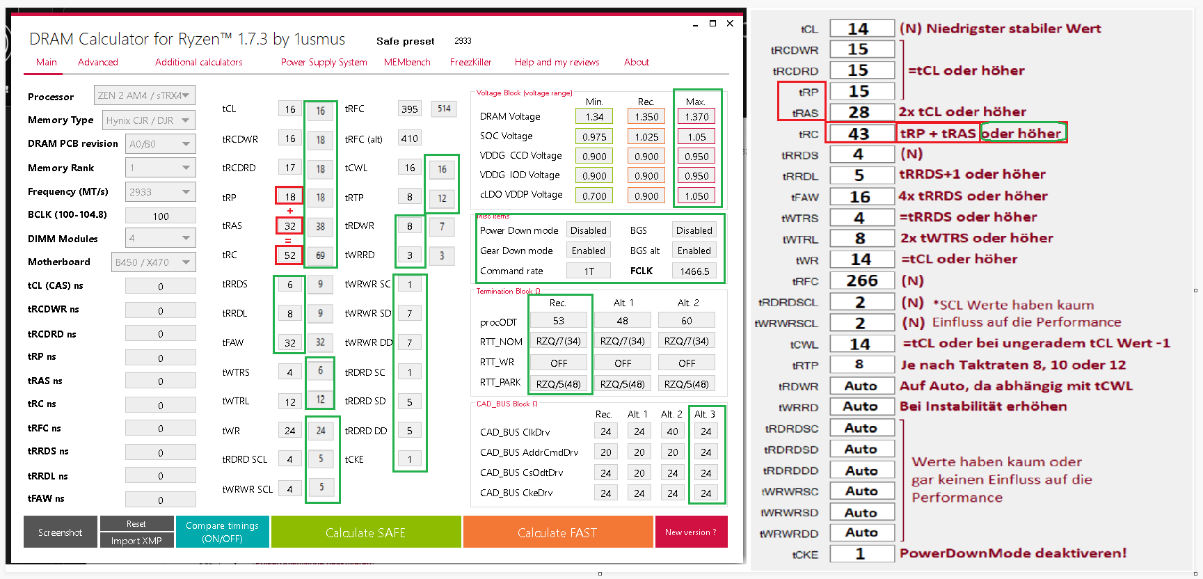

Dann habe ich den Report eines RAM-Riegels in den DRAM Calculator importiert und Folgendes für einen "safe"-Betrieb ausrechnen lassen:
Muss ich da auf der rechten Seite noch Memory Type oder sonst irgendwas ändern?
Sehe ich das richtig, dass meine automatschen Einstellungen verbesserungswürdig sind?

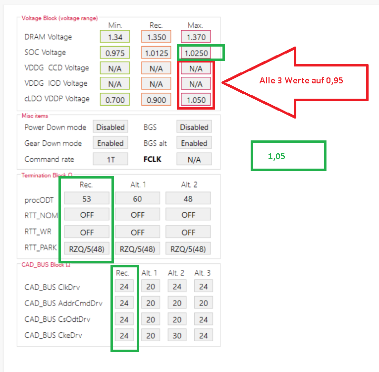

Du solltest für 4 Riegel die Einstellung vornehmen und auf der rechten Seite die Rec. Einstellungen versuchen.
Sollte es Probleme geben zuerst die DRAM Voltage erhöhen von 1,35V auf 1,38 V.
Dann beim CAD Bus alle auf 24 setzen.
Hier:
Würde ich mal mit dieser Einstellung versuchen:
Reaktionen: AlNinjo
Typhoon konnte es wohl nicht eindeutig bestimmen. Ich interpretiere es als AFR oder CJR.
Dein 2700x ist ZEN+ und der B550 wird zwar nicht aufgeführt, ich würde aber den x570 auswählen.
Du kannst da etwas mit den Auswahlmöglichkeiten experimentieren und schauen, ob es wirklich Auswirkungen hat.

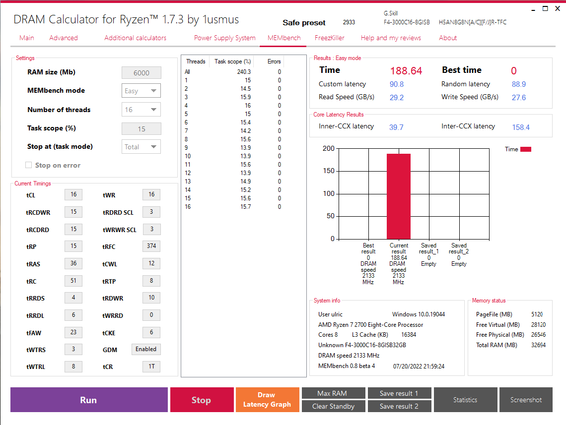

Wenn ich es manuell auf 2133 MHz, XMP Profil 2, SOC 1.05 V, Command Rate 2, GDM an und DRAM 1,35 V stelle und den Rest auf auto belasse, läuft es besser. Hier das Ergebnis des Membench:

Das hat mir der Calculator angezeigt, das hab ich im BIOS eingestellt und die Kiste ist mir sofort noch im Login-Bildschirm mit einem Bluescreen abgestürzt.
Na das ist wohl ziemlich deutlich, CL 14 packen meist nur Samsung B-Die.
Versuche mal die Werte aus #46 von @AlNinjo.
Dort bei Voltage Block die Werte nehmen die ich eingesetzt habe.
Sollte es einen blauen Bildschirm geben die DRAM Voltage auf 1,39V erhöhen und VSOC auf 1,1V.
