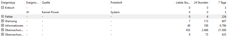

Hei! Das Netzteil ist ein be Quiet L8 CM-530W, ich hatte auch schon in der Beratung für Netzteile hier im Forum gefragt, da wurde gesagt, dass das Netzteil von der Leistung her eigentlich ausreichen sollte.
Was die Ereignisanzeige angeht, hier mal ein Screenshot
