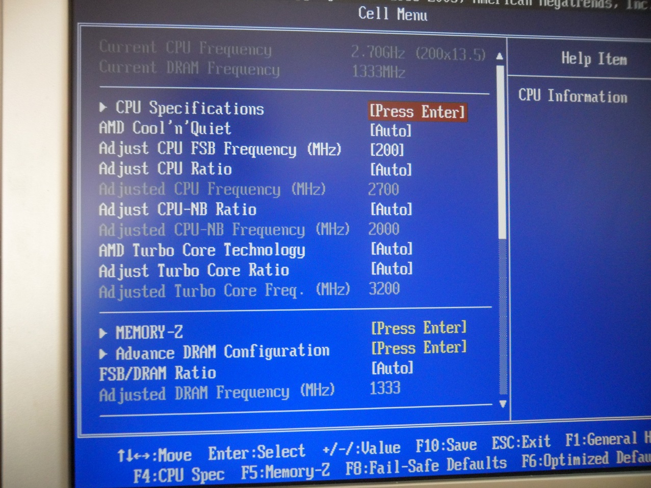

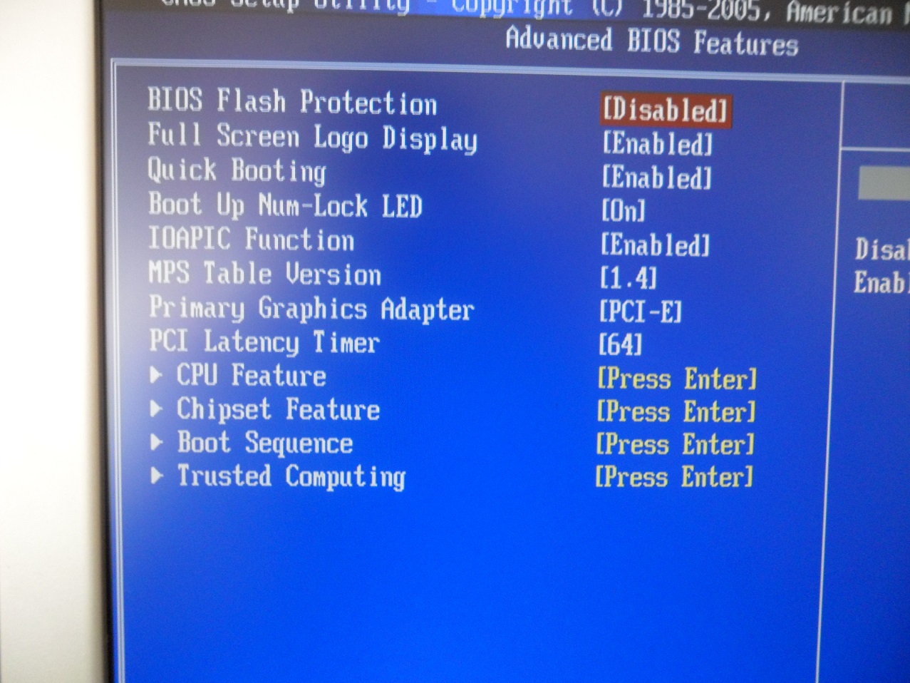

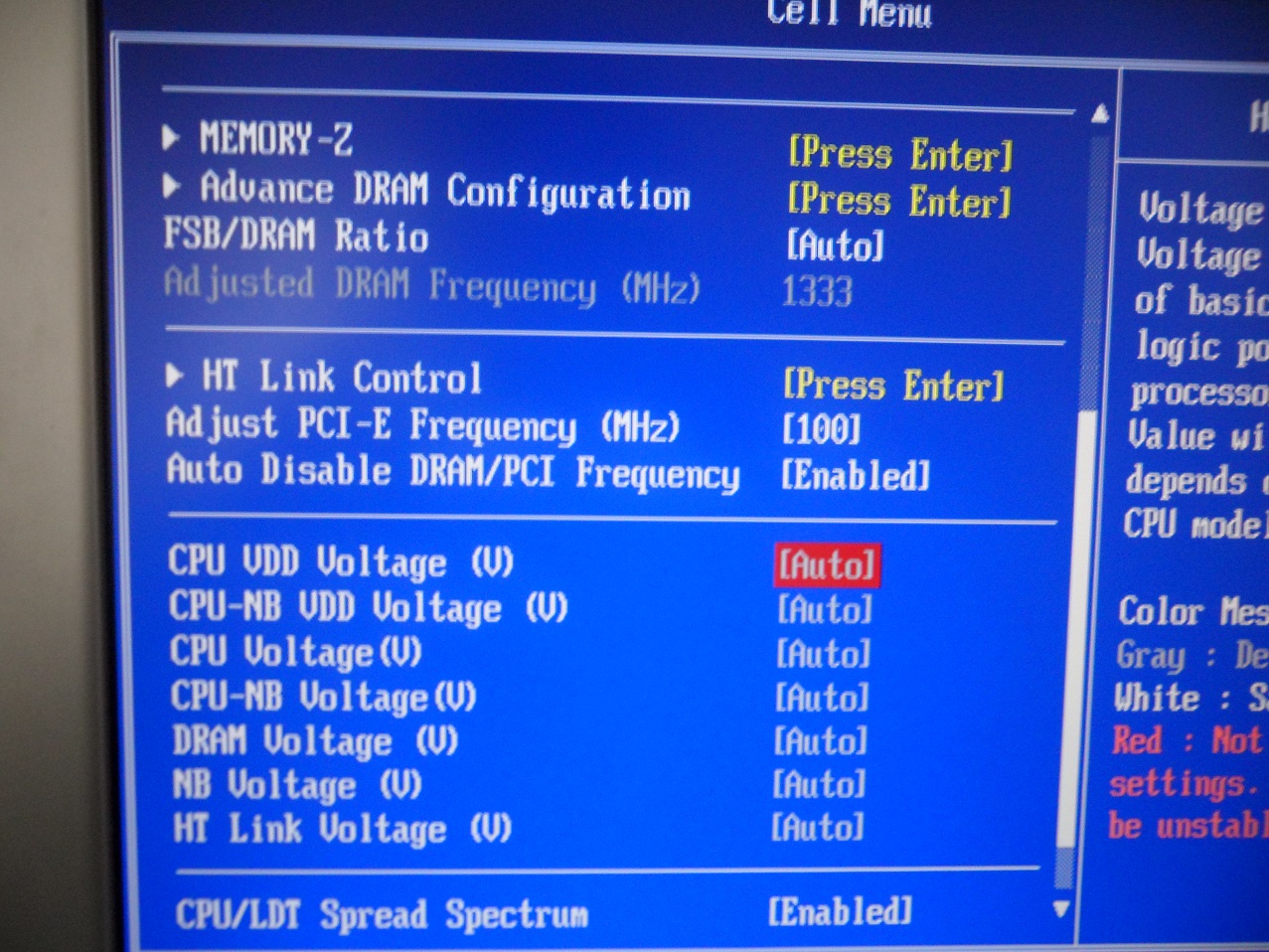

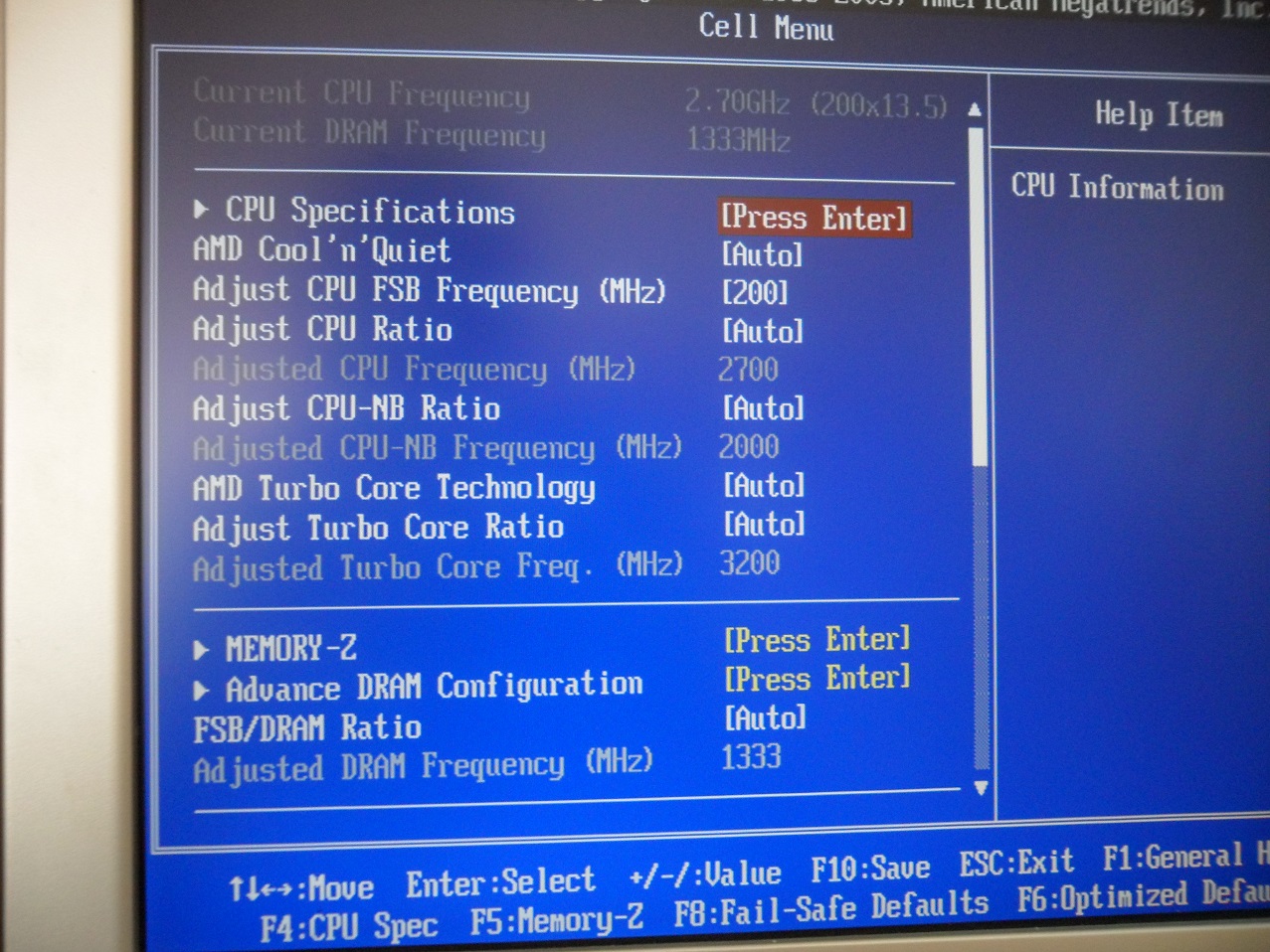

- Kann es sein, dass ich im BIOS Einstellungen ändern muss, damit die CPU richtig läuft?

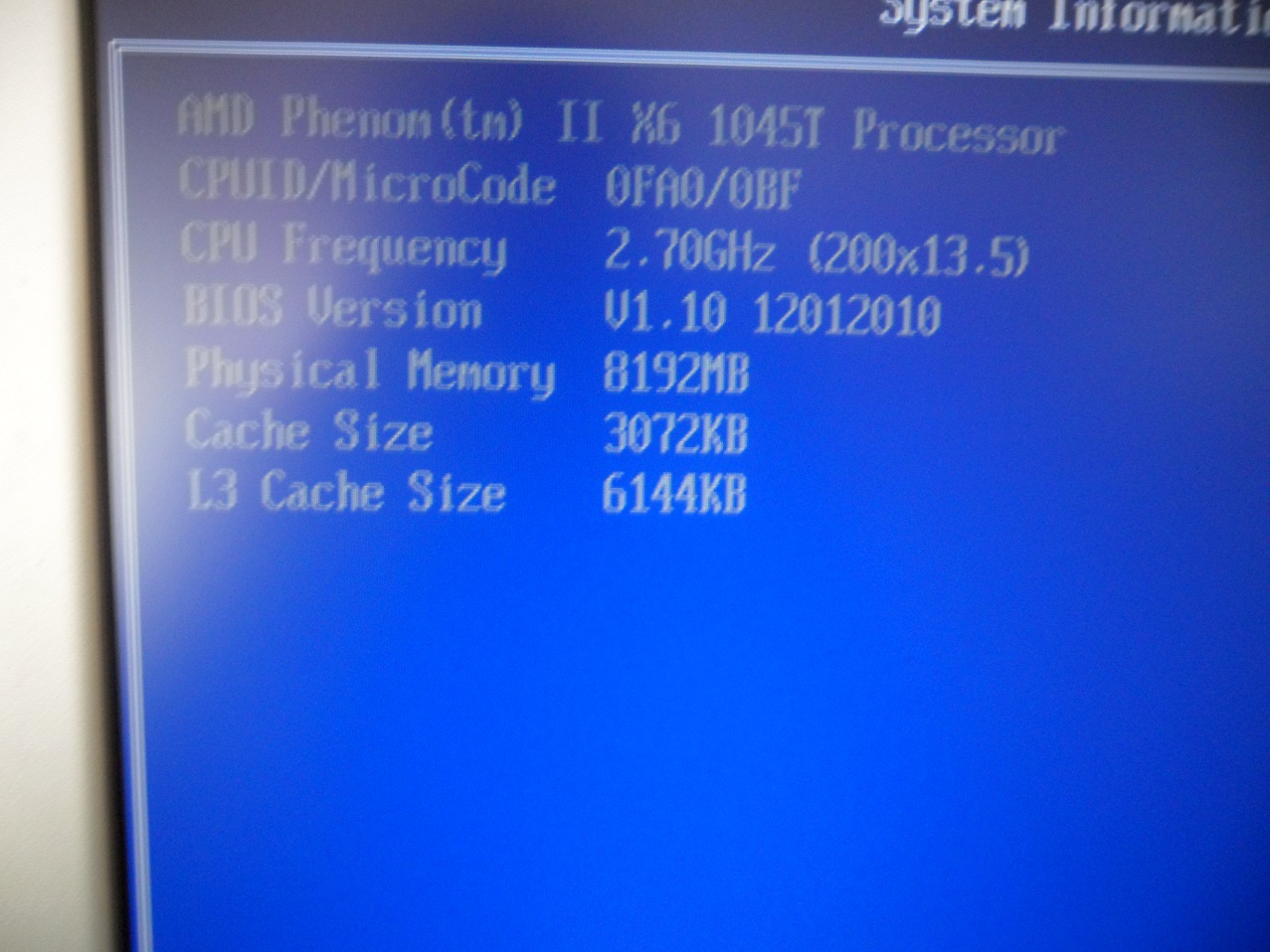

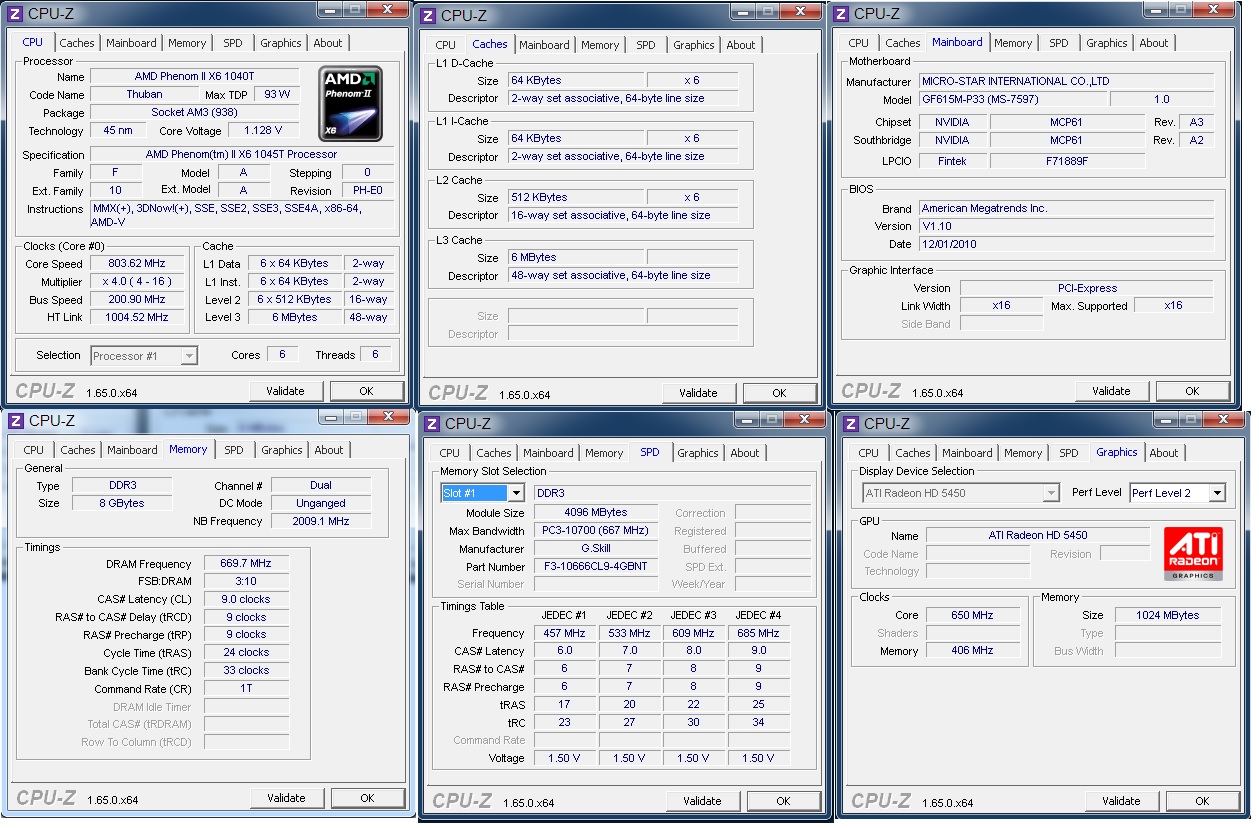

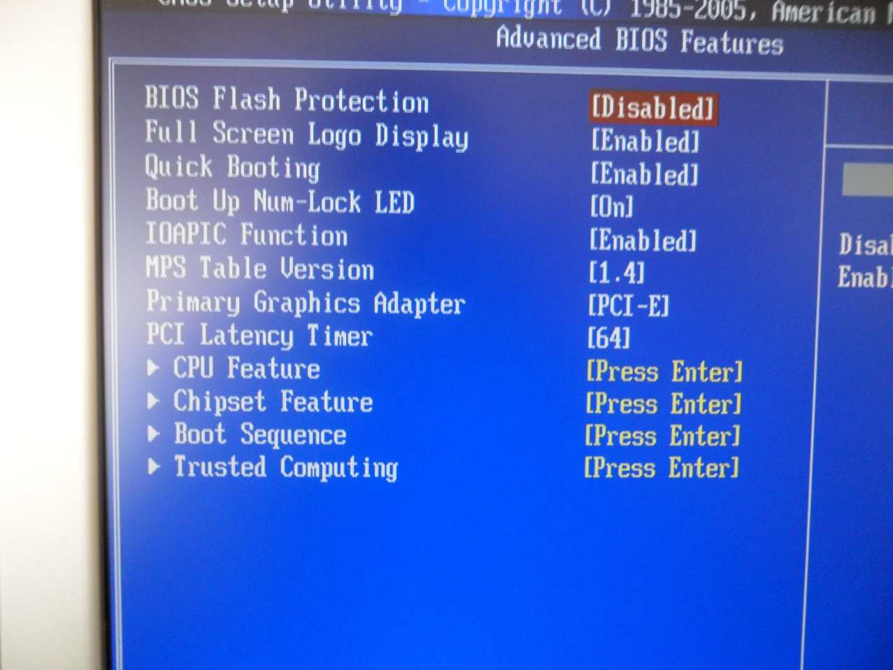

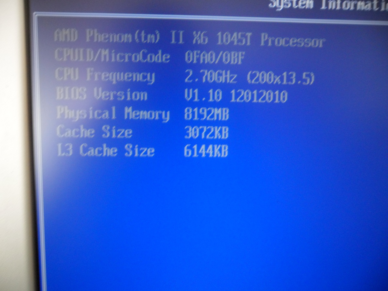

Ich habe mal ein paar Bilder vom Bios angehängt. Passt meine Bios-Version? (Ich hab das Bios wie im Anfangspost beschrieben, mit dem Live Update 5 geupdated und hab gelesen, dass das Programm nicht so gut sein soll.)

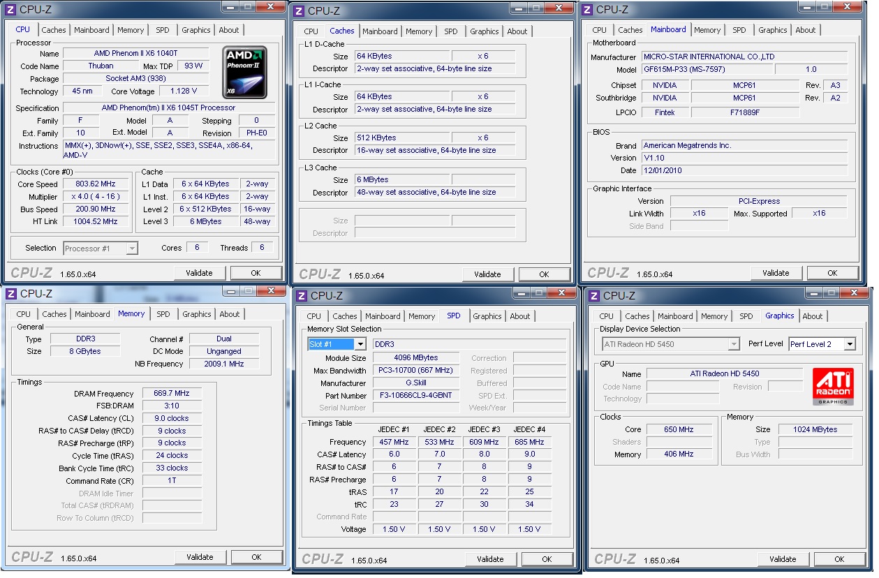

- Ein Bild von CPUZ hab ich auch angehängt.

Wirds wohl doch ein ominöser 1040T (was auch immer) sein, CPU-Z "sagt" ja das gleiche.
Aber laut BIOS ist es ein 1045T.

MB und 1045T sind theoretisch kompatibel, damit sehe ich noch folgende Problemquellen:
- Es ist doch irgendwas an dem BIOS-Update nicht in Ordnung (die richtige Version hab ich aber, das hab ich schon im MSI-Forum nachgefragt)

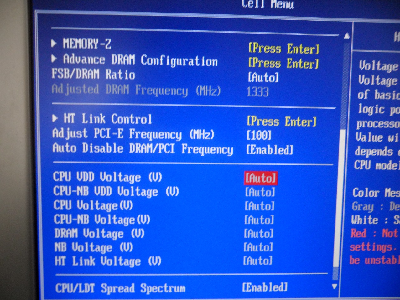

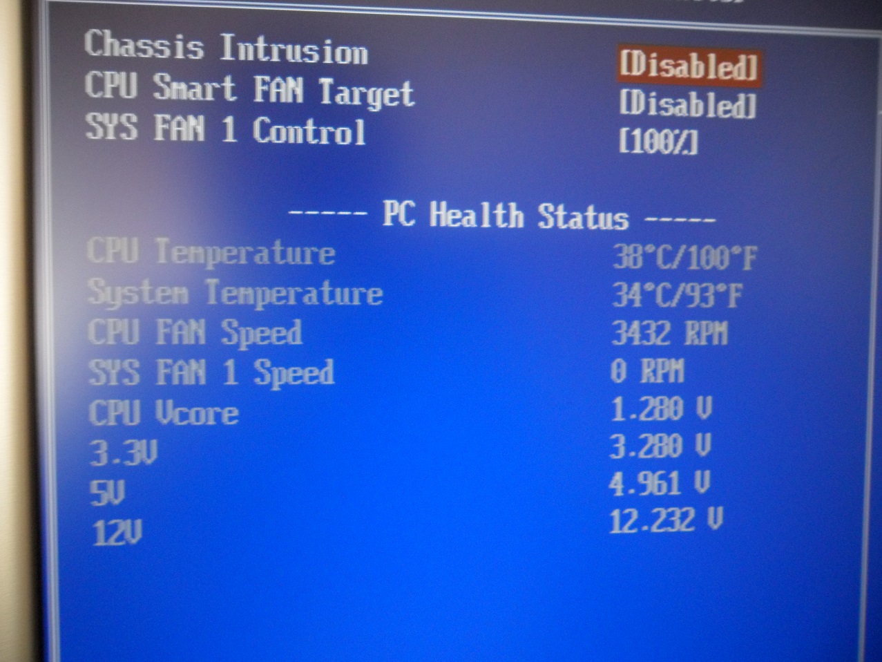

- Man muss irgendwas an der Spannung ändern, so wie es emeraldmine vorgeschlagen hat. Wäre das eine Möglichkeit? Wie ändere ich den VCore? (Im Bios, drittes Bild, ist es grau hinterlegt, also nicht änderbar.) Auf welchen Wert sollte ich ihn setzen?
Das wird's sein:
(Bei dem Bild ist allerdings der alte CPU eingebaut, ich weiß nicht, ob das anders aussieht, wenn ich den neuen wieder reinmache.)
Ist das verändern der Spannung nicht gefährlich? Welche Werte soll ich da wie ändern?

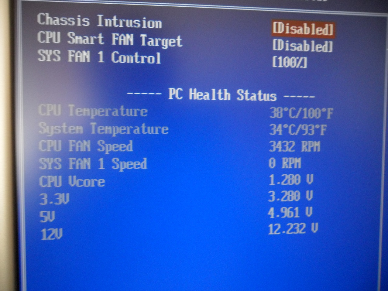

Wenn ich nur CPUZ auf habe, dann springt die "Core Voltage" zwischen 1.128V und 1.136V hin und her.
Wenn ich mit Prime95 den "Small FFT" mache, springt die "Core Voltage" zwischen 1.272V und 1.280V hin und her (CPU-Auslastung ist dabei laut Task-Manager 100%).
Sagt Dir das etwas?
Edit: Welcher der Werte in obigem Bild ist der VCore Wert?

Klar, mußt den VCore Wert im BIOS auf 1.3 Volt einstellen und hoffen das die CPU dann stabiler läuft, also danach gleich mal zocken.
Ist bei dir die "CPU Voltage" im BIOS.
1.3V ist die [Auto]-Einstellung, denn ich kann auswählen:
..., 1.292, 1.295, 1.297, [Auto], 1.301, 1.302, ...
Dann nimm +0.020 V , *awrgh* hab mich verschaut sind ja nur 20mV, mußt du höher gehen sagen wir 1.350 Volt. Aber dabei ist alles noch im Rahmen.
Was macht Guild Wars und Mass Effect 2 ?
Nur nochmal sicherheitshalber:
Die Voltzahl wird nach 1.303 rot hinterlegt ("not recommended"). Soll ich es trotzdem auf 1.350 setzen?
