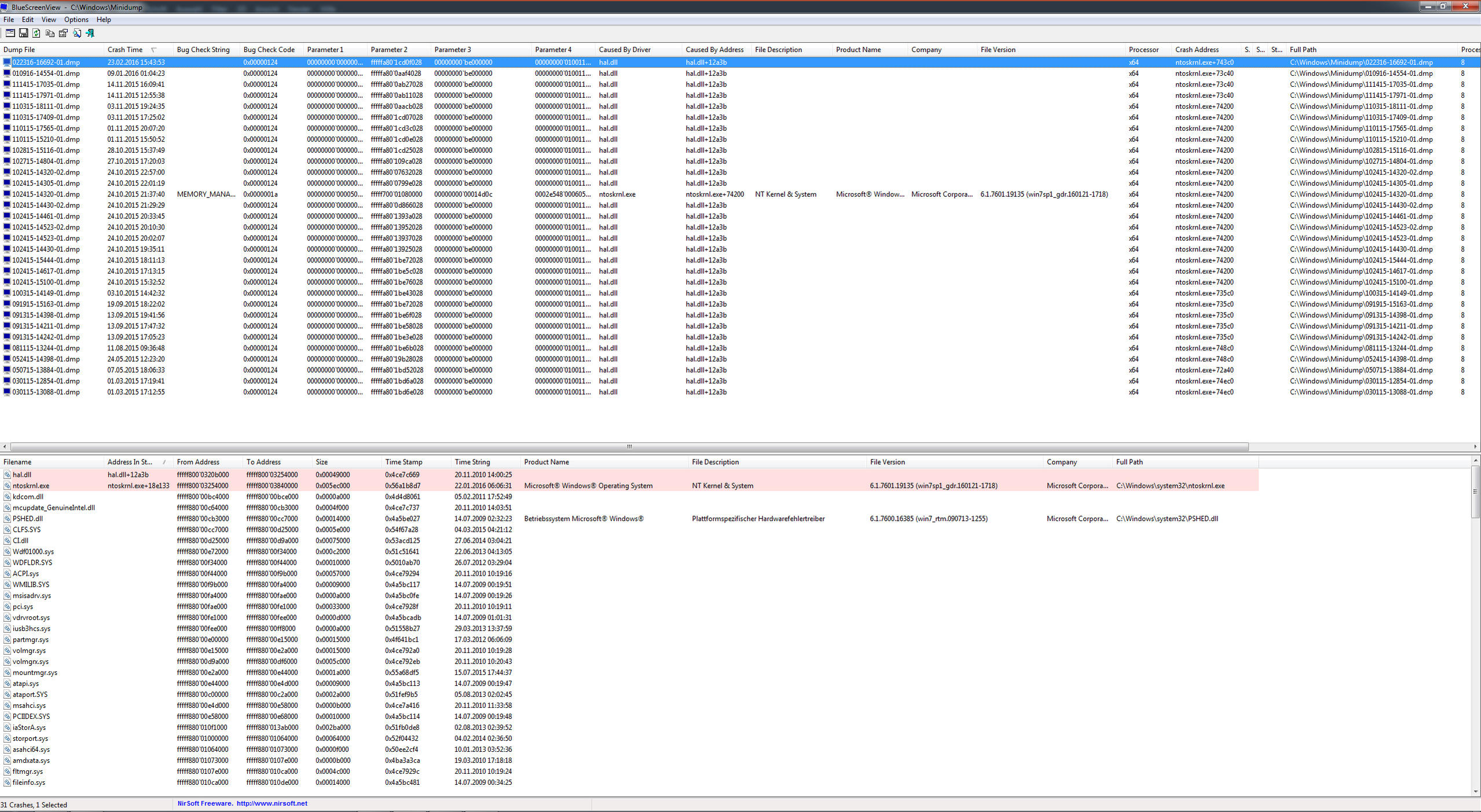

Mein Problem sind, nach wenigen Minuten, auftretende Bluescreens bei rechenintensiver Bildbearbeitung.
System:
Betriebssystem: Windows 7 64-bit
Prozessor: Intel Core i7 4790K
Hauptplatine: Asus Maximus VI Hero
Arbeitsspeicher: 4 x 8GB Corsair Vengeance 1600MHz
Grafikkarten: 2 x NVIDIA GeForce GTX 970
Festplatten: Samsung MZ-7TE250KW Serie 840 EVO (Windows) und HGST 0S03356 4TB 7200rpm
Netzteil: Be Quiet! BN237 E10-CM-800W Straight Power "Modular"
  • Bluescreenviewer:

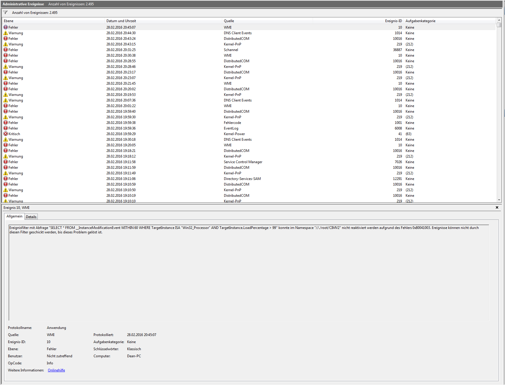

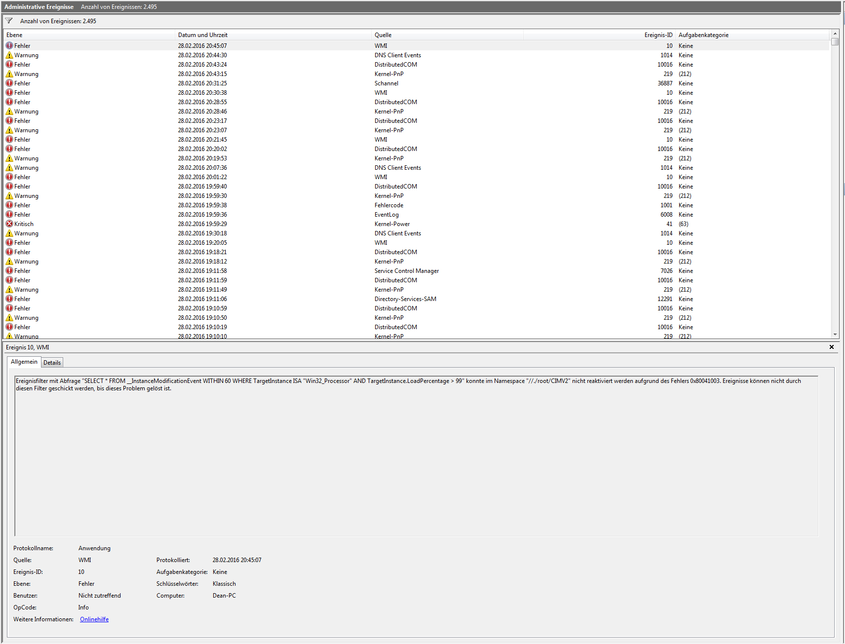

  • Windows Ereignisanzeige:

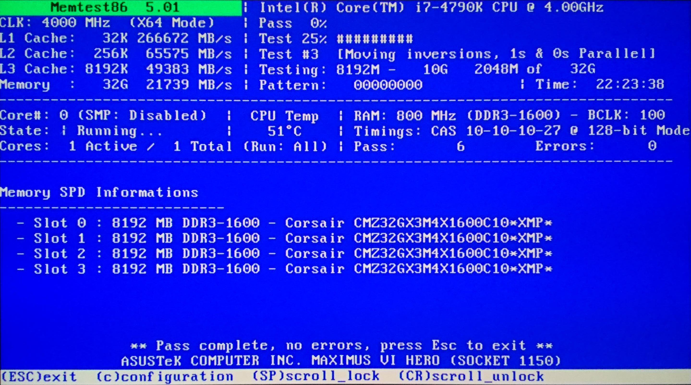

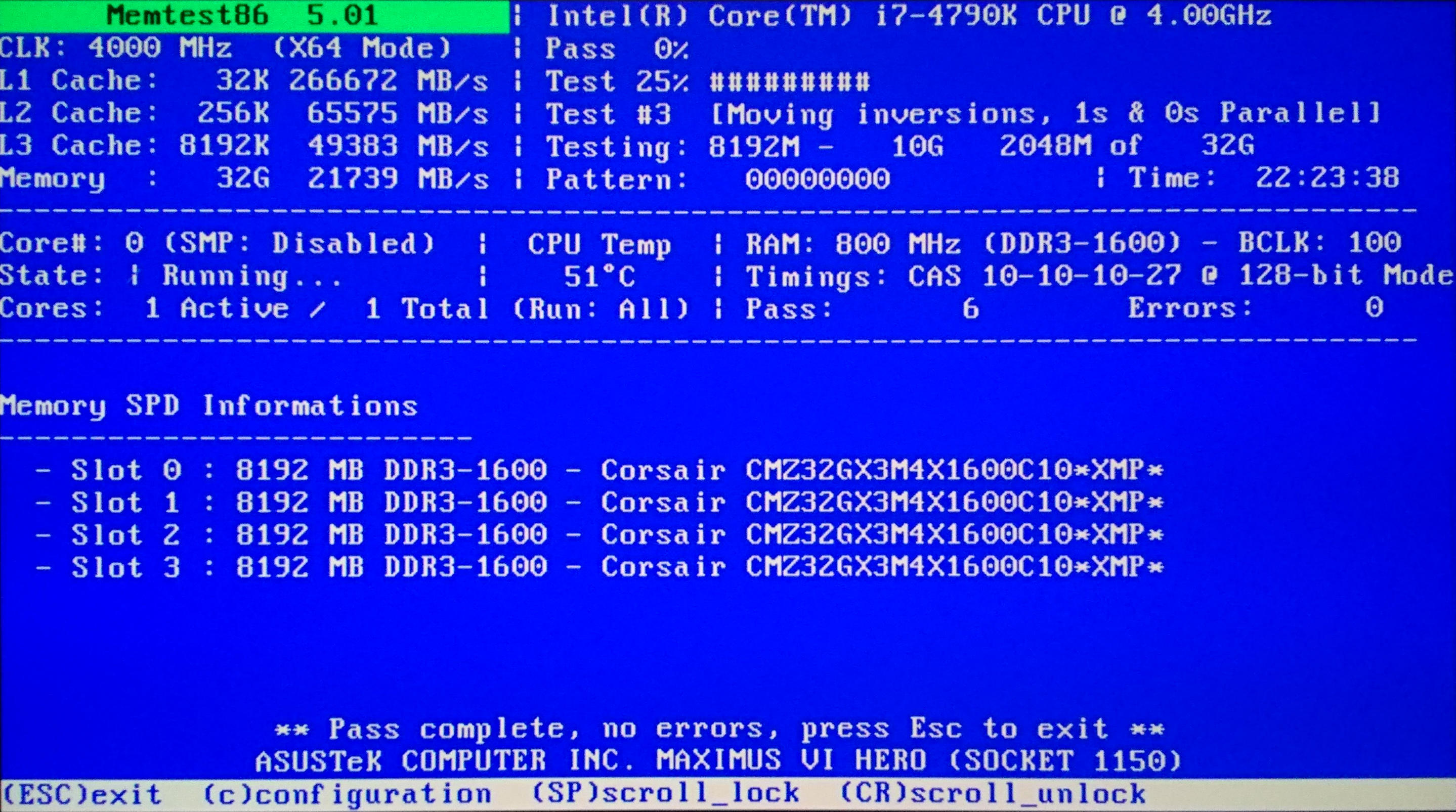

  • Ich habe einen Memtest86+ gemacht mit 6 Pass, ohne Fehler.

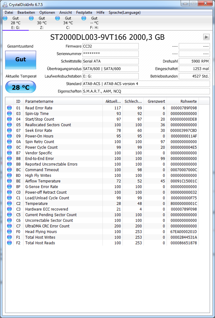

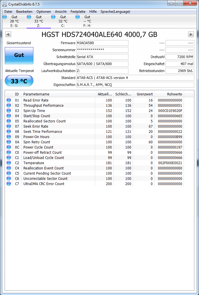

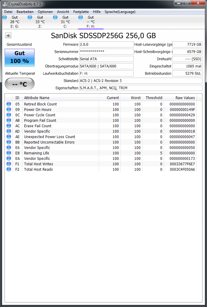

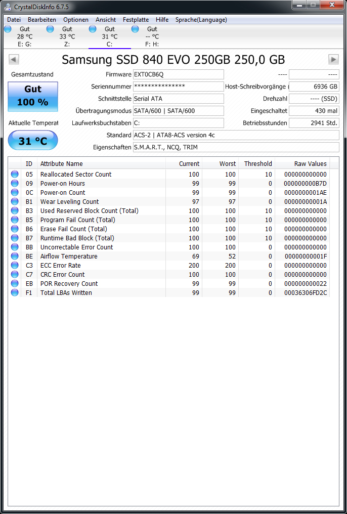

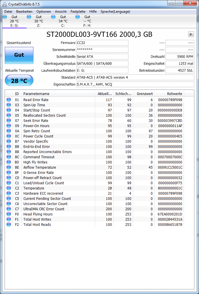

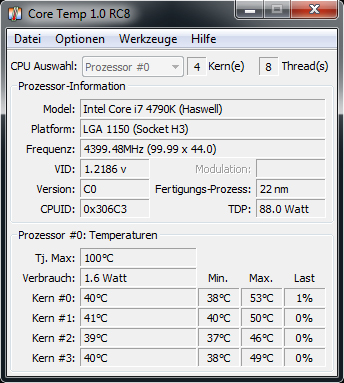

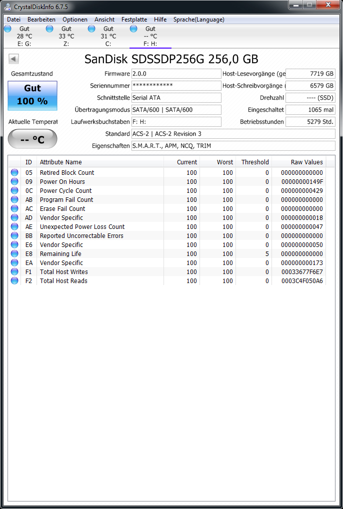

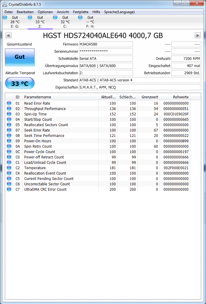

  • Ich habe die Temperaturen und SMART Werte ausgelesen:

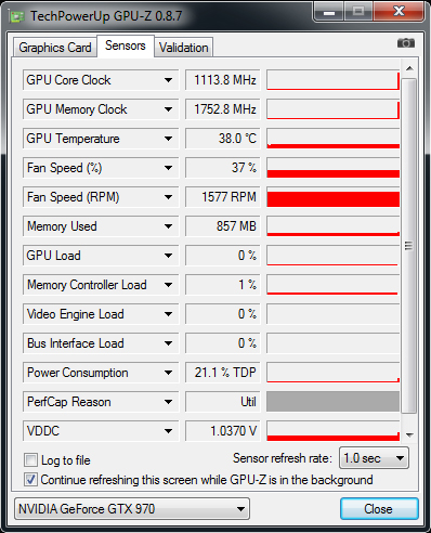

  • Temperaturen:

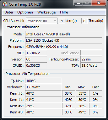

    CPU:

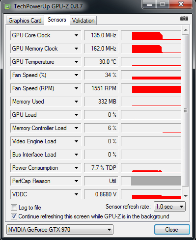

    Grafikkarte 1:

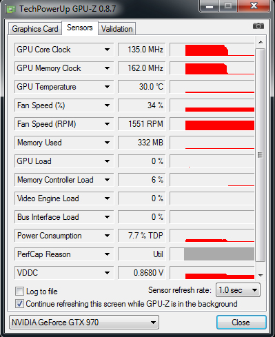

    Grafikkarte 2:

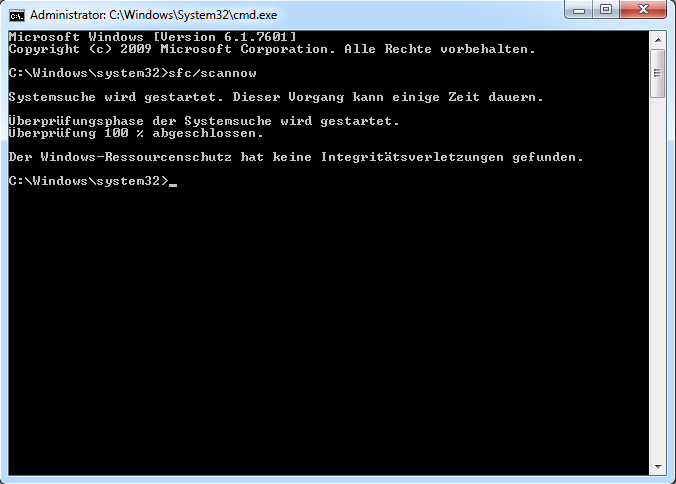

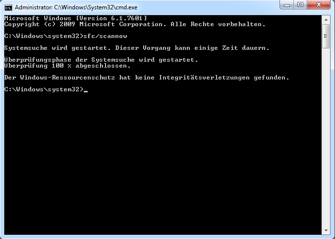

  • Ich habe mit Adminrechten in der CMD sfc/scannow ausgeführt, es wurde nichts gefunden.

Hast du die CPU eigentlich übertaktet? Wenn da Last auf alles Kernen ist, dann dürfte die gar nicht mit 4,4 GHz laufen.

Ich bei meinem auch, die CPU ist nicht übertaktet.
Ich sehe aber auch gerade, dass die auf 4,4GHz läuft.
Wie kann denn sowas passieren?
Im Turbo düfen einzelne Kerne schon mit 4,4GHz laufen, aber normal nicht alle.
Schalt mal den Turbo im BIOS aus. Bei der Gelegenheit schau gleich mal nach, welche BIOS-Version drauf ist.
