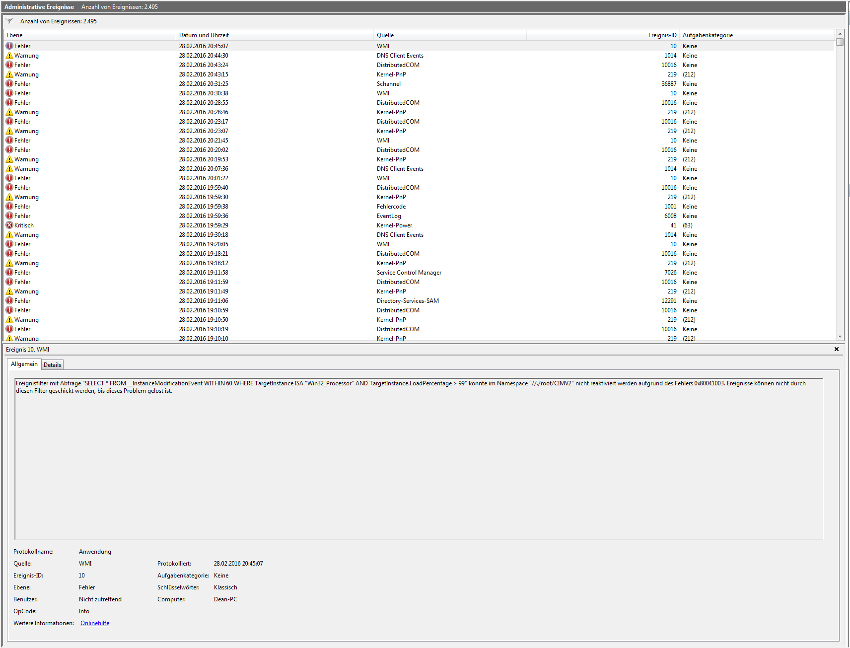

Bluescreens bei rechenintensiver Bildverarbeitung
- Ersteller Jumpstyle
Wie mache ich das denn am besten?

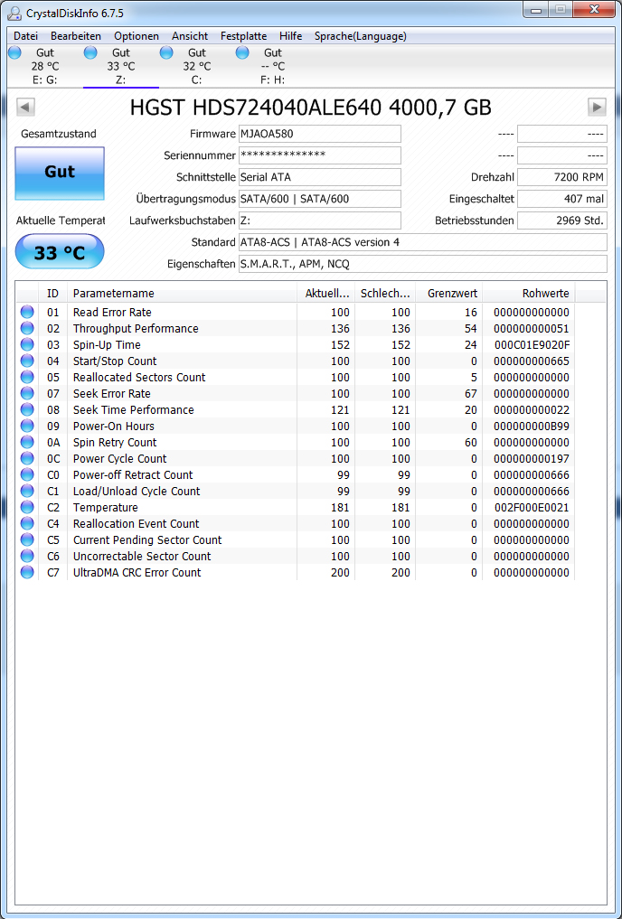

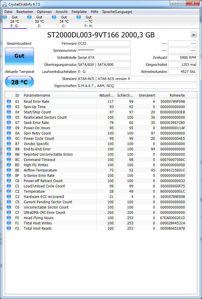

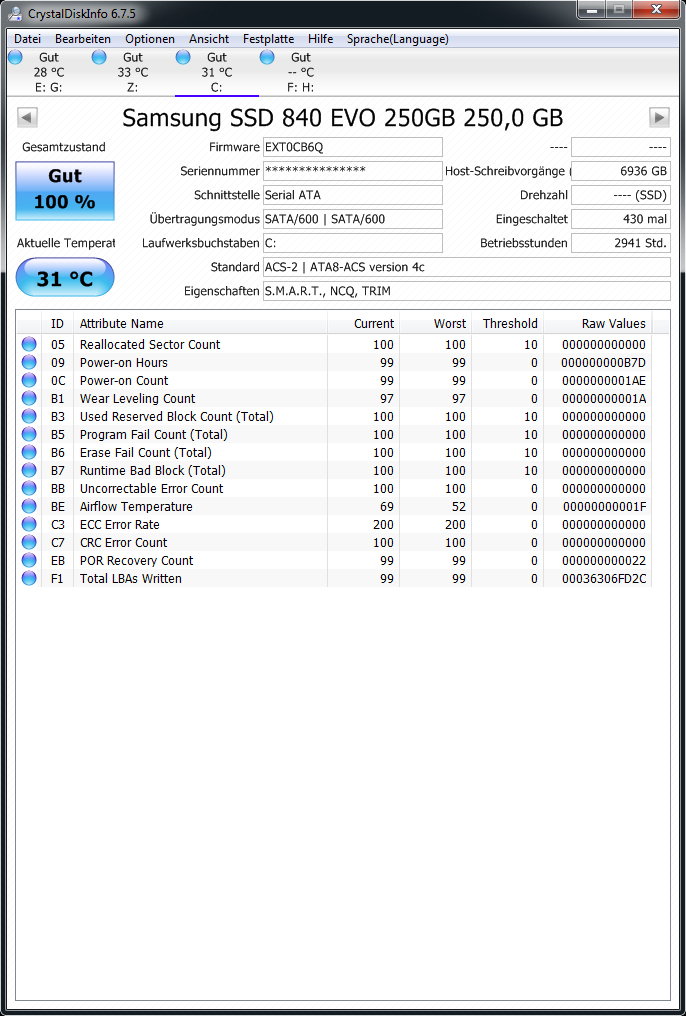

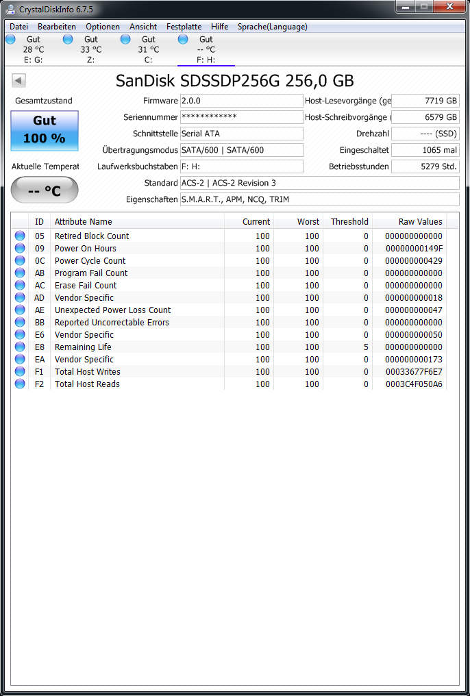

ich habe nun folgenden Thread gelesen, bin mir aber noch immer nicht sicher was du mit den Temperaturen meist.
https://www.computerbase.de/forum/threads/sammelthread-hdd-probleme-smart-analysen.1326494/
Die Temperaturen von der Festplatte sind bei CrystalDiskInfo ja zu sehen.
Hoffe das Hilft.
Mit freundlichen Grüßen
Jump

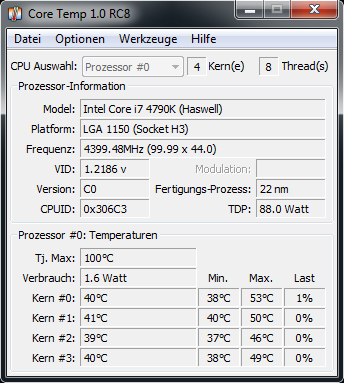

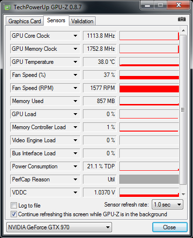

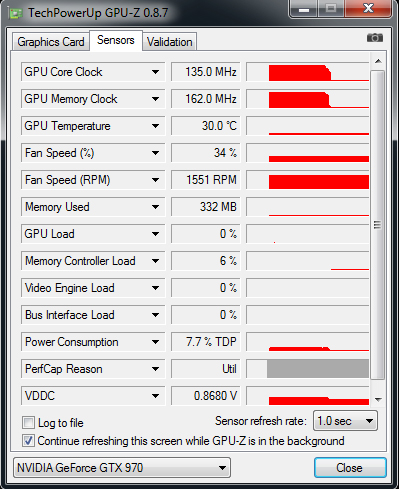

Ich wusste nicht wie ich den PC unter Last setze, ohne dass er sofort wieder abstürzt.
Deshalb die Temperatur der CPU und GPU nicht unter Last.
CPU:
Grafikkarte 1:
Grafikkarte 2:
Wenn ihr mir Tipps gebt, wie ich das besser machen kann, dann bitte schreibt mir.
Jump
Hoffe das Hilft.
Jump
CPU:
Grafikkarte 1:
Grafikkarte 2:
Jump

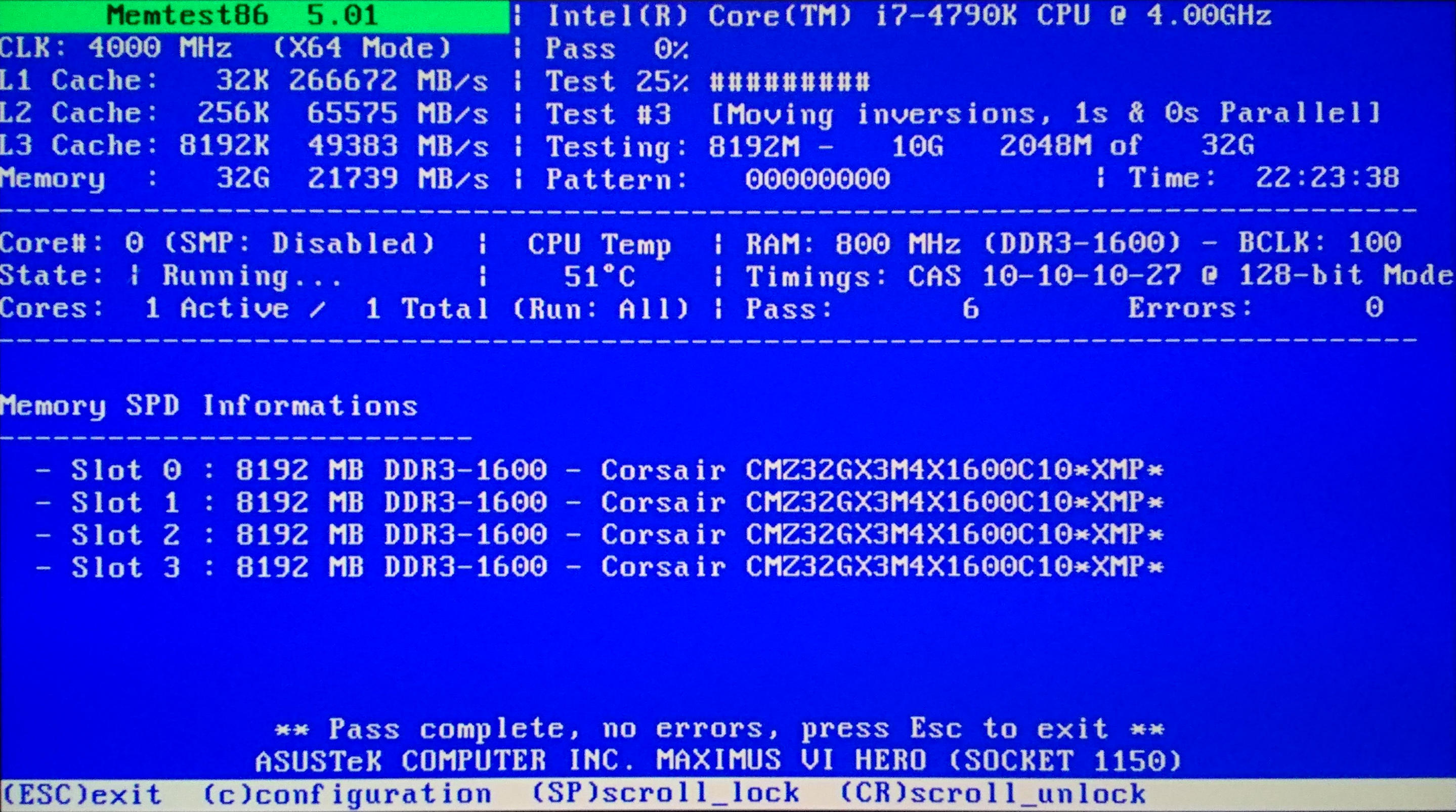

Ich habe eine der beiden Grafikkarten ausgebaut und versucht Bilder zu rendern.
Der Bluescreen kam nach ca. 15 Minuten.
Danach habe ich die zweite Grafikkarte wieder eingebaut und habe den RAM auf 1400 MHz runtergetaktet.
Der Bluescreen kam nach ca. 25 Minuten.
Bin weiterhin ratlos.
