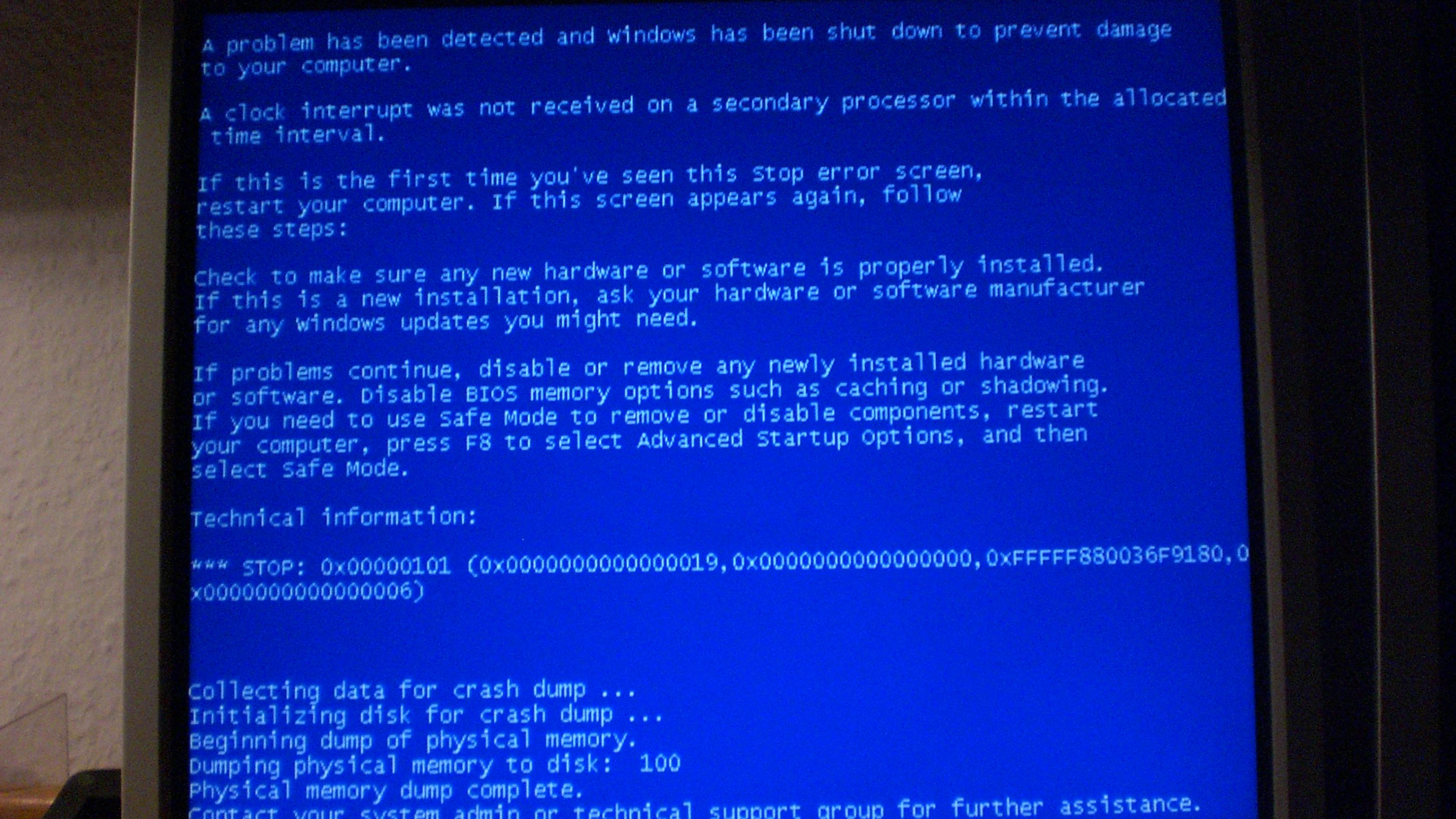

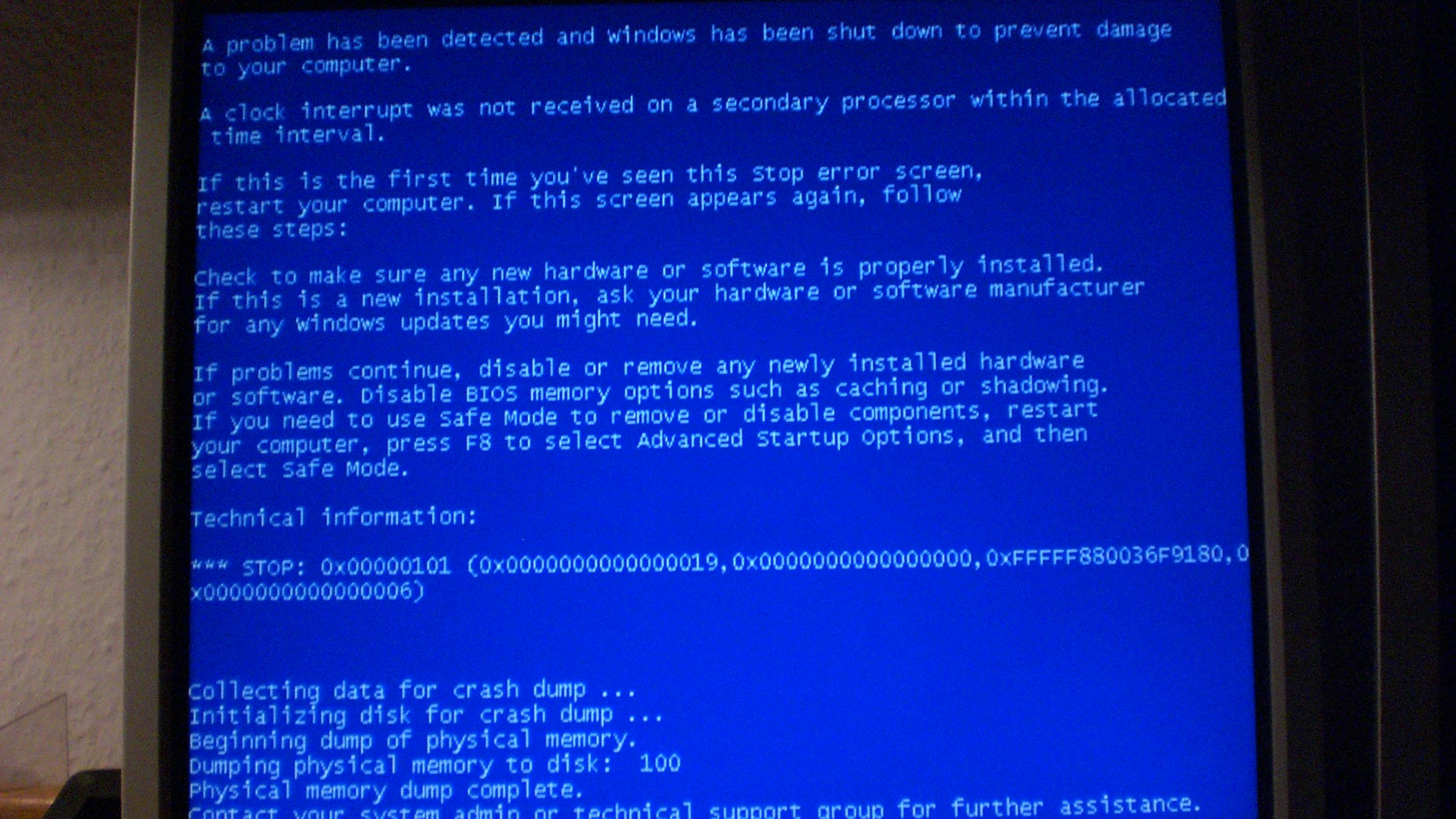

0x00000101 - Ich mach bei Gelegenheit ein Bild, ich meine es steht wie beschrieben im Link von azereus "An expected clock interrupt was not received on a secondary processor in an MP system within the allocated interval"
