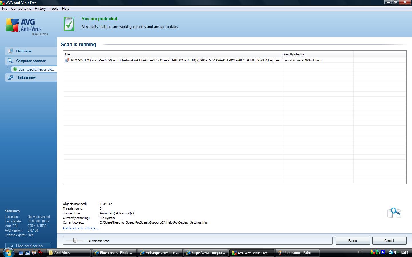

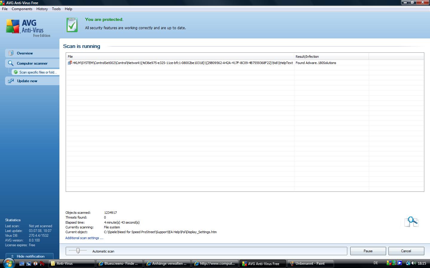

edit: Das ist der Hinweis den mir mein AVG-Anti-Virenscanner zeigt, habe mal ein Screen gemacht!
Hab nochmal ein Screen angehängt mit komplettem Verzeichnis!

Hi wenn das stimmt: Intel E8400 @ 4,05ghz @ Vcore 1,224V dann gib ihm mehr min 2 Stufen höher im Bios die Spannung!
Auf dem Screen sehe ich nur das du Spyware drauf zuhaben scheinst, keine Ahnung welche Prog du nutzt.

das sieht für mich eher wie ein Cookie aus. Oder etwas ähnliches. Oder eine Suchbar im Internet Explorer. Ist also nichts großartig schlimmes.
Ich habe keine Suchbar im Internetexplorer, ausser die von AVG selbst nur das würde er 100% nicht als Addware erkennen und Cookies werden auch mit Cookies gekennzeichnet und nicht als Addware! Nja, ich werd jetz mal die Spannung vom CPU anheben und die der SB vielleicht verbessert sich ja die Lage! Werde das mal beobachten und bescheid geben, danke für die Tips!
gruss
Nein es ist keine Spyware "Threads found: 0" . Du hast ein Verfolgercookie ist nichts schlimmes.
Aha, aber was zum Geier soll den ein Verfolger-Cookie sein?
Der Unterschied zwischen Spyware und Cookie ist ganz einfach. Ein Cookie ist eine Browserdatei die auch nur dort ausgeführt wird. Unter Verfolgercookie ist damit gemeint, das deine Aktivitäten wie z.B. eine Anmeldung im Forum in dieses Cookie gespeichert werden. So kannst du z.B. Bei der Anmeldungen das Häckchen "Angemeldet bleiben" aktivieren. Diese Einstellung bewirkt, dass beim nächsten Besuch dieser Seite du automatisch angemeldet wirst.
Andere Cookies gehen da etwas weiter z.B. werden die Seiten die du besuchst hast protokoliert, um dir entsprechend beim nächsten Besuch geeignete Werbung zu zeigen siehe Amazon.de.
Ein Cookie ist leicht zu entfernen.
Spyware ist ein ganz anderes Kaliber, hier werden Datein (oftmals auch ohne dein Wissen) auf dein System installiert. Diese können Keylogger, BHO-Hijacker o.ä. sein. Spyware ist wesentlich schwieriger zu entfernen was bei besonders schweren Fällen dazu führt, die Festplatte zu formatieren und das System neu zu Installieren.
Der Begriff Spyware/Adware ist breit gefächert so kann z.B. ein vertrauliches Programm (sieher Realplayer) auch zusätzliche Software (Adware = Additional Software) installieren, die dich beim Surfen auf bestimmte Seiten mit Pop-Ups "belästigt".
Diesen feinen Unterschied sollte man schon kennen wenn man versucht jemandem zu Helfen. Aus unkenntniss alles gleich Platt machen ist nicht der richtige Weg.
