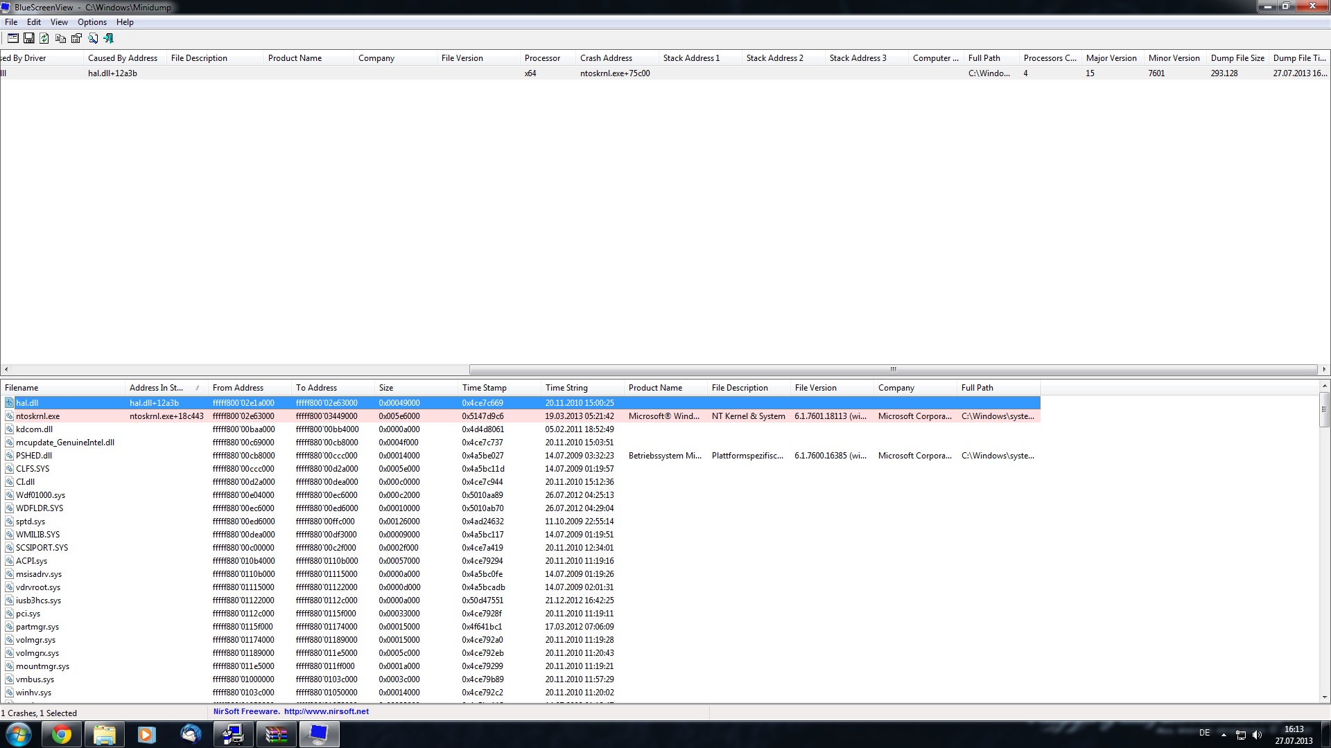

Ich habe jetzt die Kerne auf x45 gestellt und bin mit dem adaptive offset mode von oben runter bis auf 1,244 Volt. da ist auch mit nem stabilitätstest alles glatt gelaufen. jedoch hab ich nach na zeit immer nen Bluescreen bekommen (post ich unten nach). Ich dachte: hmmm zu wenig spannung also wieder rauf auf 1,250 Volt. Da jedoch der Bluescreen eher random kommt und sich nicht reproduzieren lässt dachte ich es liegt vielleicht doch an ner anderen Einstellung.
Habt ihr nen plan?
Hier mal der Bluecreen:
Wenn ihr einstellungen oder so braucht, einfach nur sagen :D

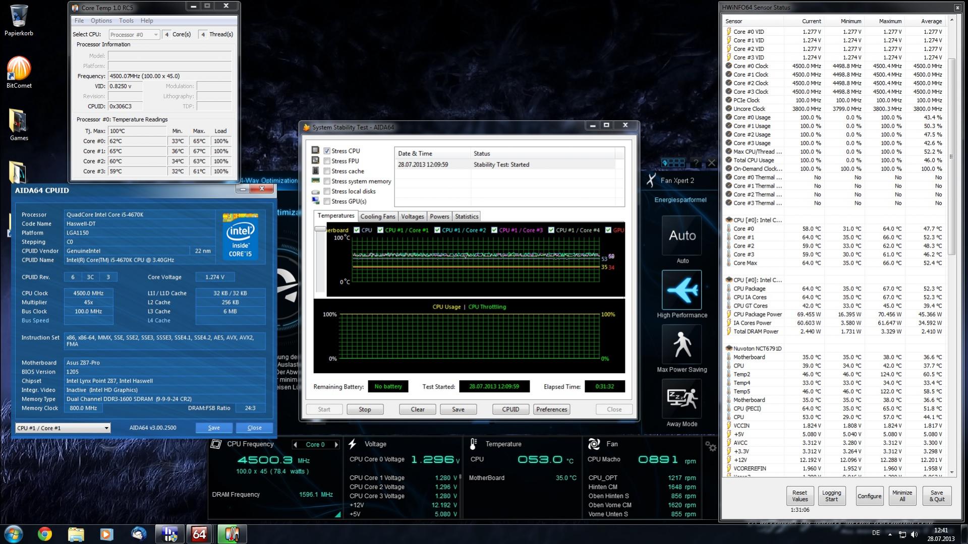

mit den temps hab ich gar keine probs. lauf bei 1,277 adaptive und wenn ich 30min aida cpu stresstest mach kommt ein core auf max 67° aber so 65° sind avg...

Ein Haswell mit 67°C bei 4,6 GHz unter Luftkühlung der nicht geköpft ist grenzt an ein Wunder :cool_alt:
die werte glaube ich irgendwie auch nicht. vorallem bei 1.27V. Sind eigentlich schon fast wakü werte die er hat. Außerdem lieber weniger vcore dafür etwas wärmere cpu, ist besser als zuviel vcore und gute temps.
ihr ungläubigen... mich da als Lügner dazustellen...
passt eh so oder soll ich ncoh was laufen lassen und nen screenshot machen? :D

wir stellen dich nicht als lügner da, nur kann es erfahrungsgemäß eigentlich nicht wirklich sein. Entweder auslesefehler oder es ist eben so. Was für einen kühler hast du den?
den macho :D und dass sich 4 progs verlesen is auch komisch oder?? ^^

ein kumpel von mir hatte mal mit dem i7 3770K 50° unter last auch bei allen programmen so ausgelesen. Am ende kam raus das es 80° waren. Weiß aber nicht wo genau der fehler lag.
Hmmm naja merken tu ichs erst wenn er mal zu heiß wird... aber im bios sind die temps fast gleich... hab ja auch einen sehr guten airflow im gehäuse...

wenn ich den jetzigen Temp-Werten vertrauen kann, ist es ratsam mit dem VCore noch höher zu gehen? Oder ist dann zu viel Spannung am Chip?
Zu Deutsch: Kann ich mehr Spannung nehmen wenns kühl bleibt oder zerstört mir das auf dauer die CPU?
spannung ist tötlicher als mehr temp
