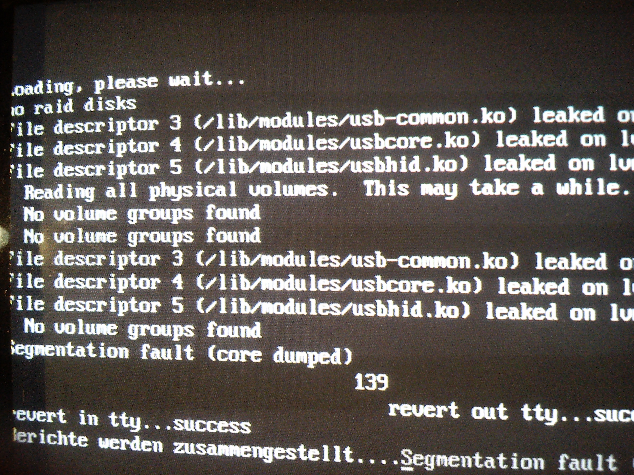

ich habe an meinem alten Rechner ein paar Testdurchläufe vorgenommen. Seitdem kommt es regelmäßig zu Bluescreens, auch freezes kamen vereinzelt vor, und auch bei Startmedien. Es läuft dann meistens eine Prozentanzeige durch "Dumping memory to disk". Bei einem Neustart erscheint dann auch ein Fenster in dem man bestätigen kann, dass online eine Lösung gesucht wird, es passiert dann aber nichts weiter.
Zuerst nahm ich vor ca. einer Woche einen Festplattentest vor und es gab ein paar schwache Sektoren die gefixt wurden. Seit ein paar Tagen teste ich mit den Programmen memtest86 4.3 und Windows Memory Diagnostic die Arbeitsspeicherriegel durch, auch einzeln. Bei sämtlichen Tests ist aber alles einwandfrei.
Ich hatte bisher hin und wieder vollständige Images inkl. MBR meiner Systempartitionen (Win7, XP) gesichert und spiele diese ggf. auch zurück.
Angefangen hatten die Abstürze mit dem älteren Programm Partition Magic 8, das ich über ein Startmedium ausgeführt hatte und Fehler in den Partitionstabellen erkannt haben wollte die ich dann korrigieren lies und eine Meldung erschien, dass es auch erfolgreich abgeschlossen wurde. Wenige Minuten nach einem Windowsstart traten dann Probleme im Windowsbetrieb auf. Ich weiß nicht mehr ganz ob es gleich Bluescreens waren oder auch andere Fehlermeldungen zuerst auftauchten aber vorher kam es nie zu solchen Problemen.
Wobei ich auch mit einem HDD Programm den Test "Reinitialisiere Laufwerksoberfläche" durchgeführt habe bei dem alle Daten gelöscht werden. Anschließend habe ich zurückgeimaged, die Partitionen anders angeordnet bzw. die Größe verändert und danach mit dem Partition Magic die angezeigten Korrekturen durchführen lassen.
Aufgrund der Fehler habe ich mit einem neueren Partitionierungsprogramm Partition Master alle Partitionen gelöscht und den MBR neu erstellen lassen und wieder die Images zurückgespielt. Checkdisk nahm ebenfalls Korrekturen an den Partitionen vor. Es kommt jedoch weiterhin zu den Bluescreens, auch dann wenn ich mit dem Startmedium im Partition Master ohne Windowsbetrieb bin.
Ich weiss leider nicht so recht weiter was Abhilfe verschaffen kann und würde mich auf hilfreiche Antworten sehr freuen!
