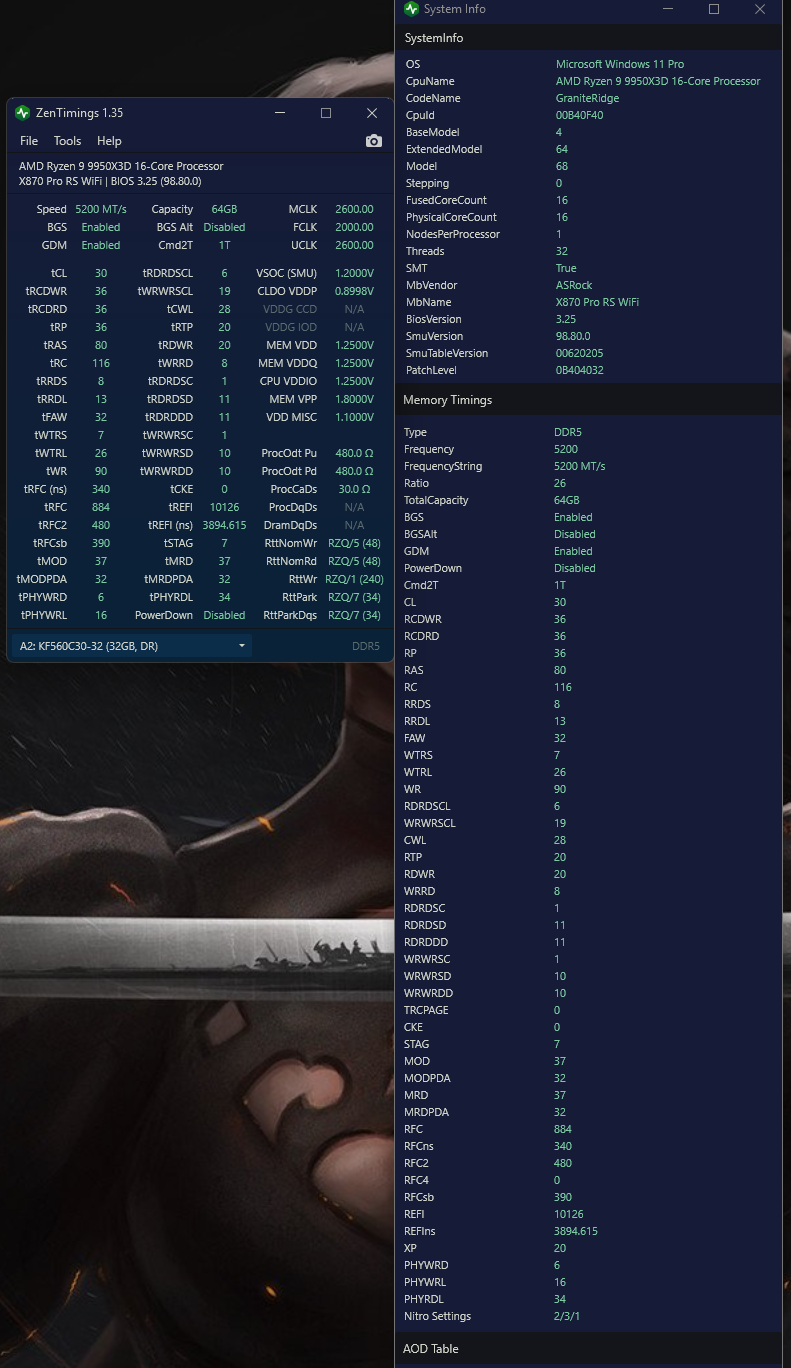

Anhang: ZenTimings mit 5200MT/s
Das ist falsch. Ich sagte du sollst das EXPO 6000 Profil laden und danach manuell clock auf 5200 setzen und spannungen auf auto setzen in dem selben GUI.

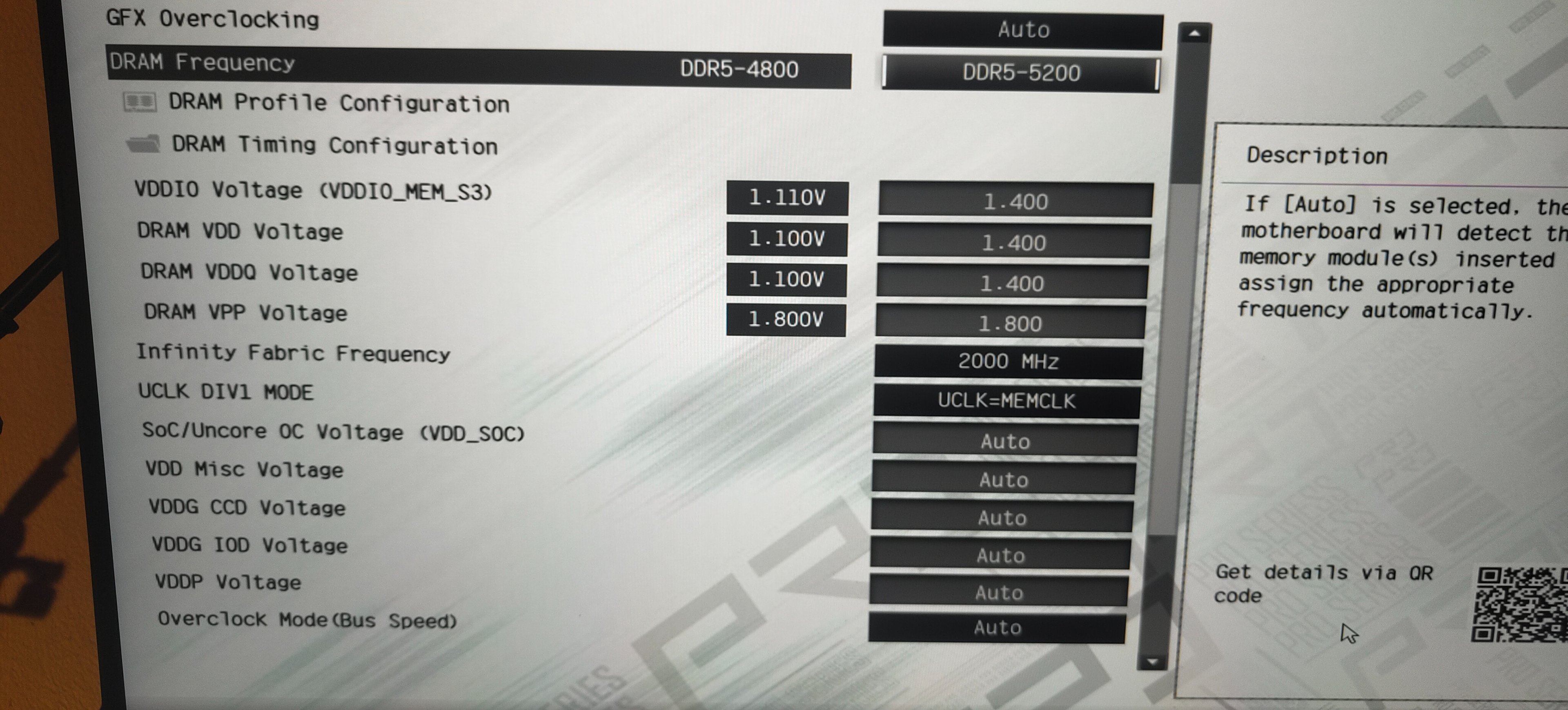

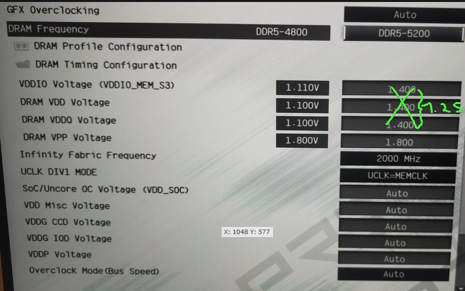

okay, habe es jetzt genau gemacht wie du gesagt hast.

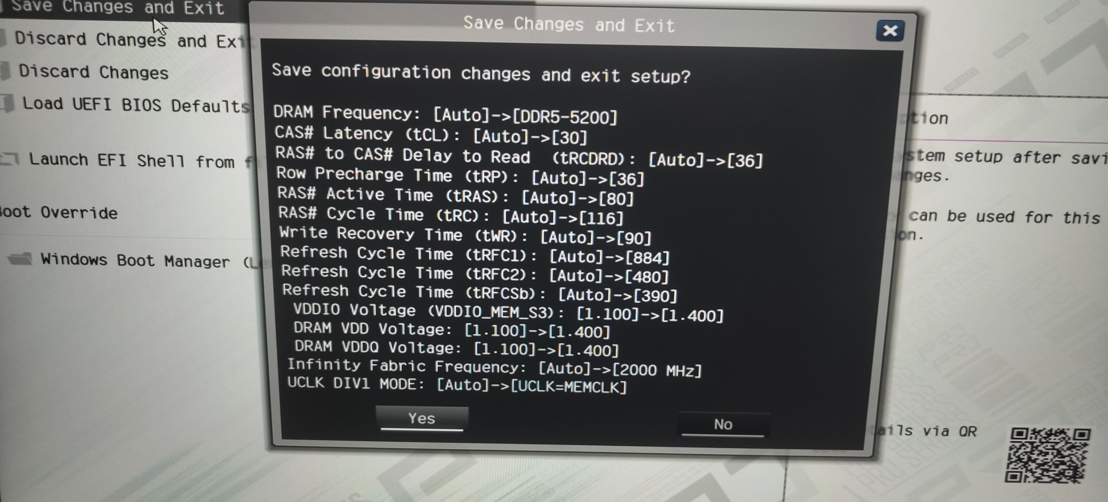

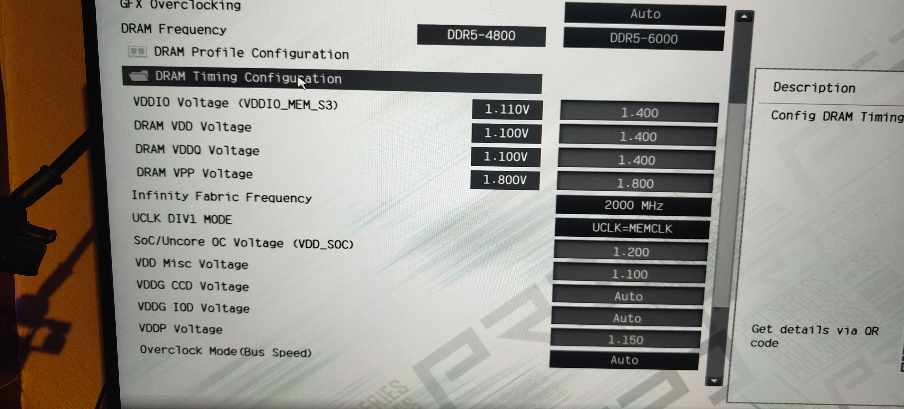

Anbei die Fotos von den Einstellungen
Bild1: Einstellungen nach dem Laden des EXPO-6000-Profils
Bild2: Voltage zurück auf Auto gestellt (die anderen Voltage-Werte kann man nicht auf "Auto" stellen)
Bild3: Änderungen im Vergleich zum "Auto-Profil"

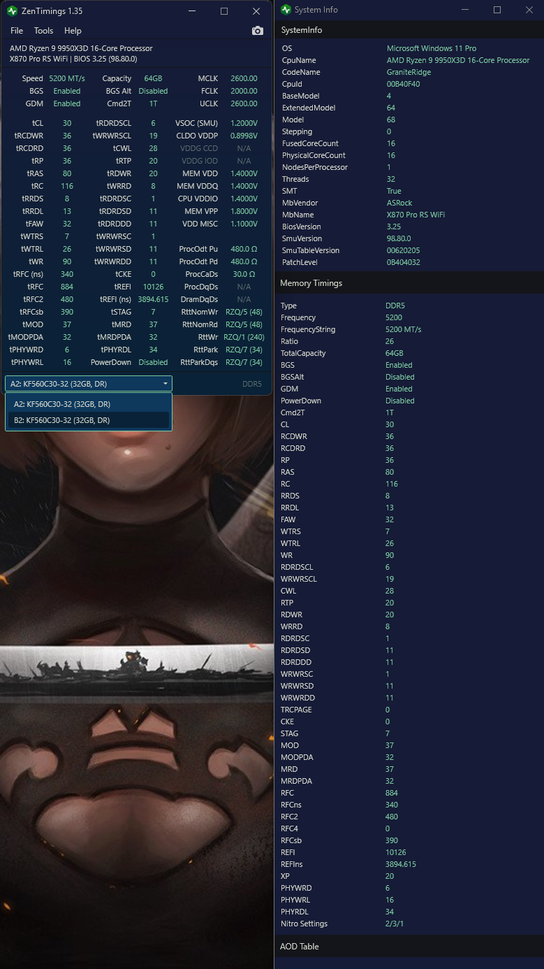

Ich sagte du sollst VDD=VDDQ=VDDIO dann auch auf zb 1.25v setzen wobei vermutlich aber auch 1.15v bis 1.2v zu testen wäre.
Okay, habe ich nun gemacht.

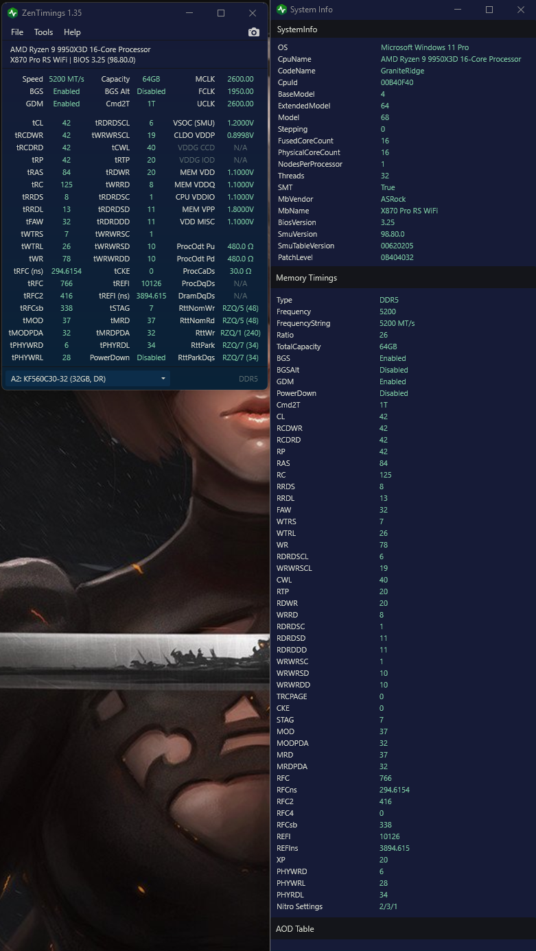

Anbei ZenTimings
ja dann noch mal occt. sonst würd ich den speicher tauschen, eigentlich sollte der laufen. würd vielleicht zu nem anderen dann greifen.
