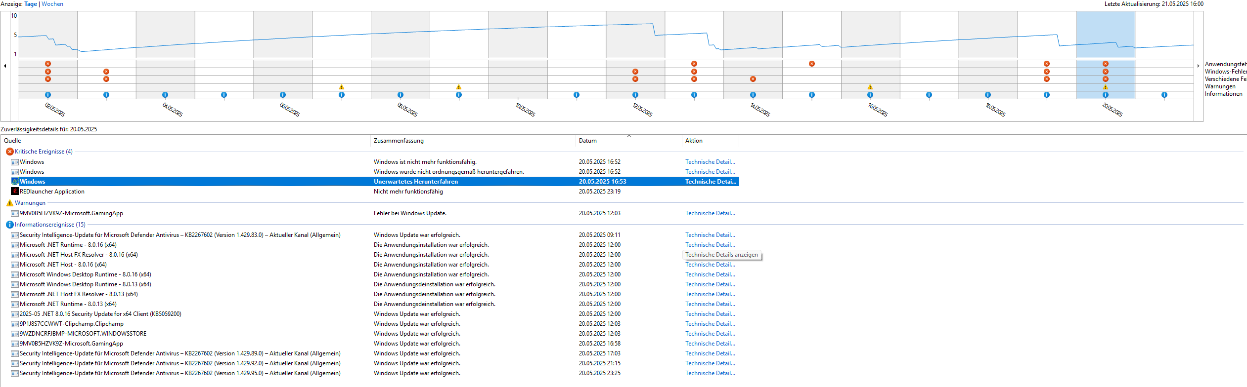

Seit ich meine neues System habe erfahre ich sporadische Bluescreens (5 BSODs seit 02.05.2025).
Das Problem tritt unabhängig von der Last auf.
Alle Treiber sind installiert und der Hardwaremanager zeigt keine Probleme an.
Die Windows Speicherdiagnose zeigt keine Probleme an.
Die Ereignissanzeige und die Zuverlässigkeitsüberwachung geben keine näheren Infos und verweisen auf die Logs/Dumps.

-Screenshot der Zuverlässigkeitsüberwachung

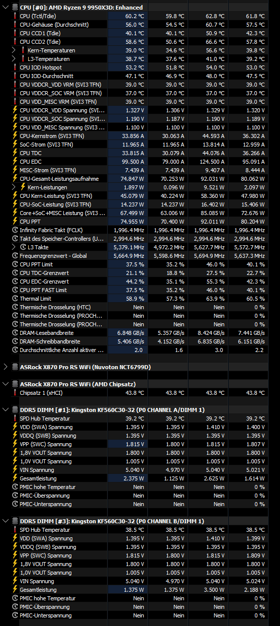

  • undervolt/curve optimizer? wenn ja wie hoch. mal deaktivieren

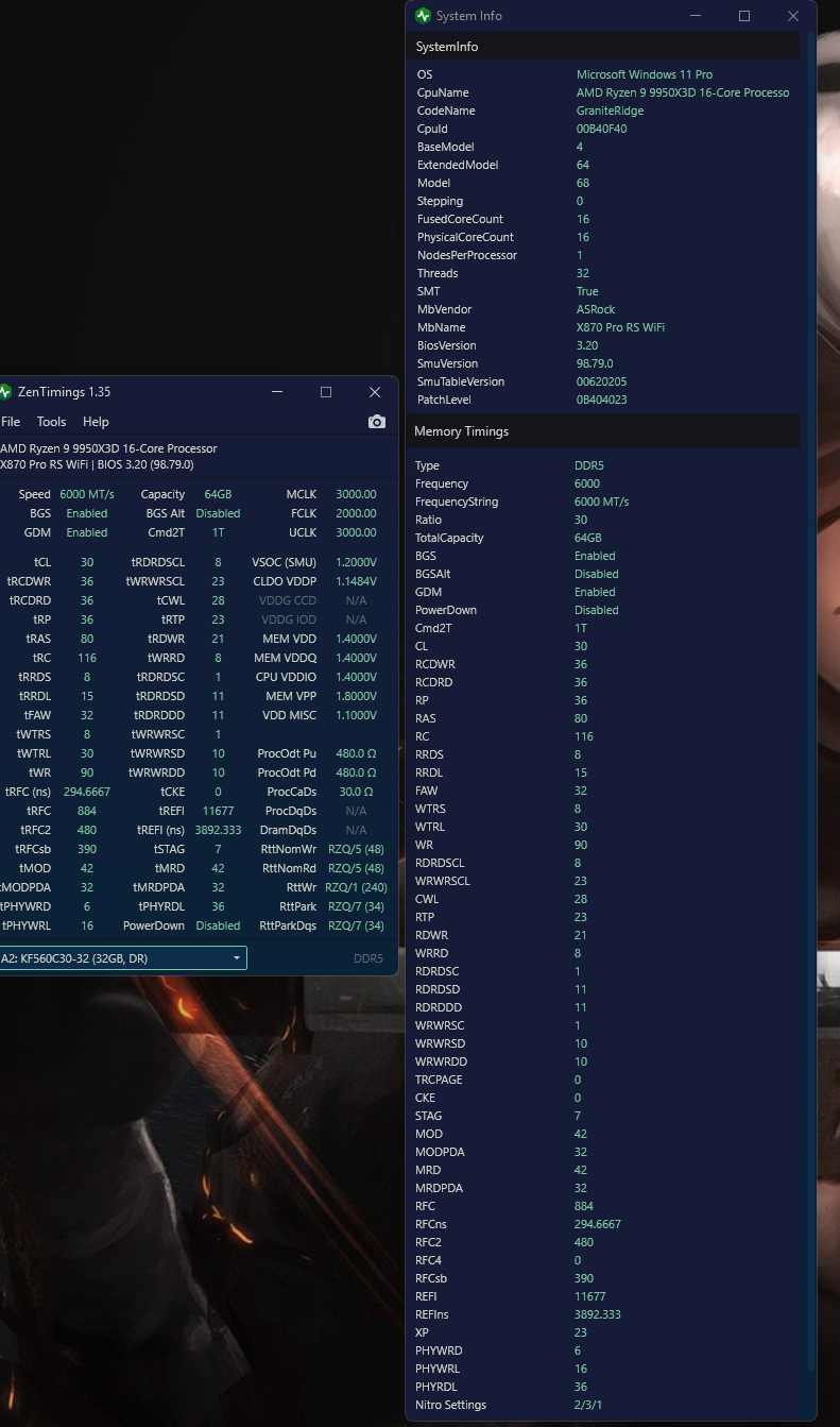

  • bitte Daten von zentimings und hwinfo sensor only (cpu spannungen und ram) anhängen
  • bios aktuell?
  • RAM OC mal deaktiviert bzw auf 5200MHz gestellt

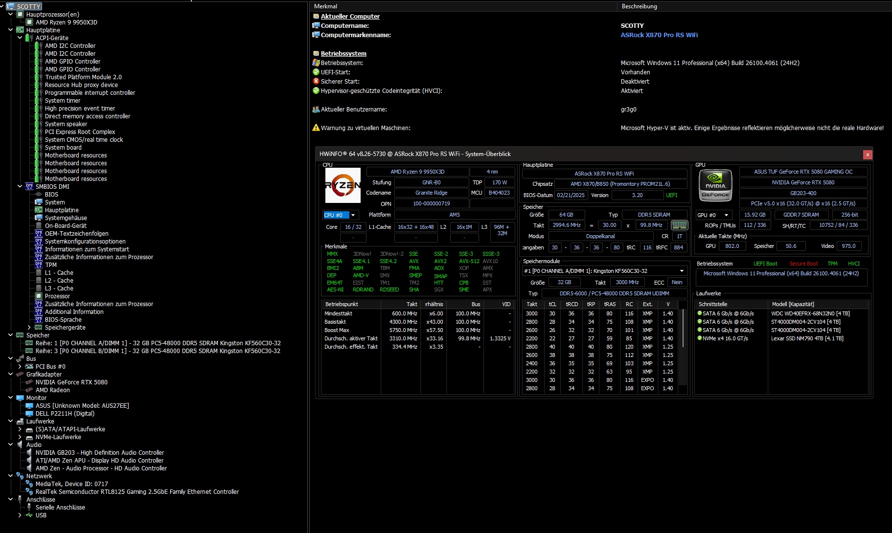

Ich schaue mir die Dumps gleich an, bitte noch ein Screenshot von "Nur Zusammenfassung/Summary only" aus HWiNFO.
Ich habe in HWiNFO den Reiter "Nur Zusammenfassung" leider nicht gefunden.
Ist das angefügte Bild das Richtige?
Nö, ist falsch. HWiNFO portable starten..... direkt links sensors only..... und Zentimings dazu.

Anbei HWiNFO Sensoren
Bios ist noch auf 3.20
RAM stelle ich nachher mal runter
Okay habe die Screenshots oben hinzugefügt
Hast du jetzt curve optimizer an oder nicht? Wenn ja wie hoch, bzw ausmachen. Und RAM mal runterstellen auf 5200MHz und VDD=VDDQ=VDDIO 1.25V dazu bzw auto und schaun obs immer noch abschmiert.
Hast du PowerDown manuell deaktiviert oder ist das seit Ryzen 9000 default aus? hast du irgendwas sonst im Bios verändert? Manuelle Ram timing, powerdown, curve optimizer?
