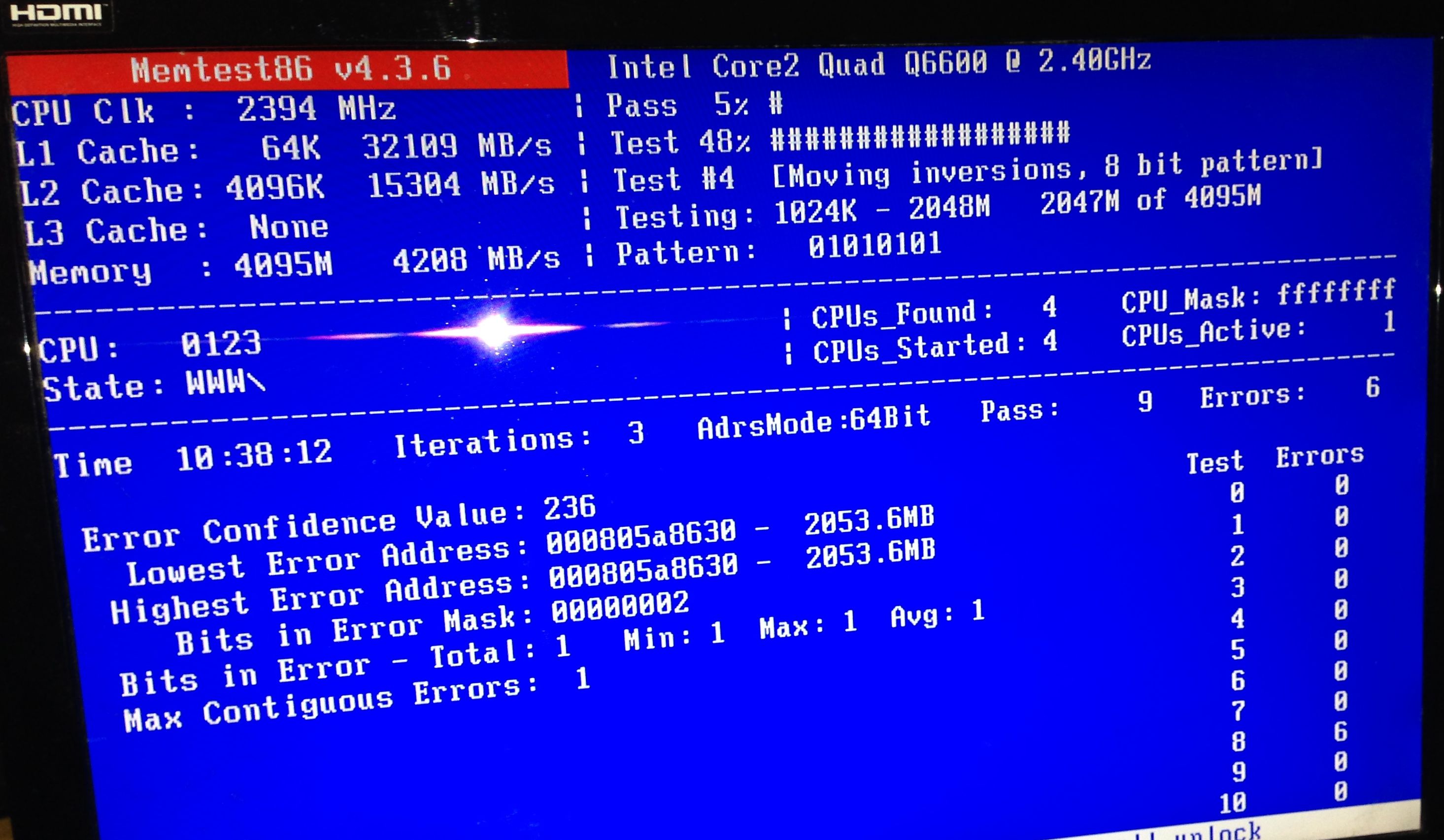

Was habe ich bisher unternommen : Wie gesagt habe ich die HDD bereits gewechselt. Keine Änderung. Ich habe Memtest durchgeführt. (ca. 3 Stunden ohne Fehler). Habe das System auch jeweils mit nur einem RAM-Riegel gestartet. Wieder und wieder Bluescreens. Habe dann mal mit beiden RAM-Riegeln einen längeren Memtest gestartet und es wurde ein Fehler gefunden. Leider weiß ich nicht welcher Riegel der Übeltäter ist und ob es der wahre Grund für die Bluescreens ist.
Habe das Ergebnis des Memtest mal hier angehängt. Mein Bauchgefühl sagt mir aber das es nicht an den RAMS liegt.

auf dem Bild : Errors =6, also du nimmst 1 Speichermodul raus, teste wieder mit Memtest durch, wenn schon 1 Error auftaucht, kannst den Test schon abbrechen, dann dieses Modul raus und das andere Modul reinmachen und dann wieder mit Memtest durch testen

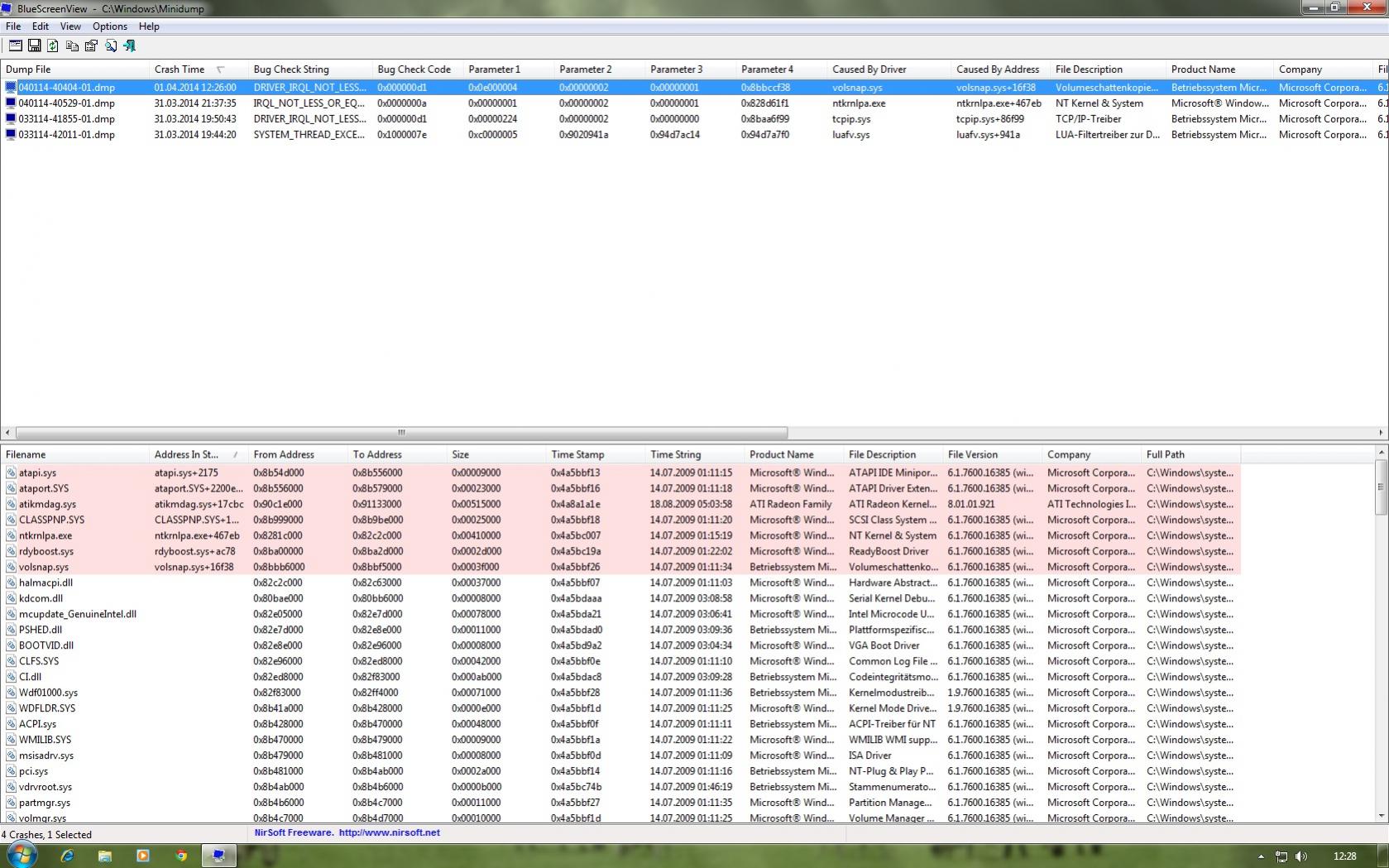

hier noch mal ein screeshot eines dump viewers
Na das sieht doch schön zufällig aus.
Das bestätigt die Speicher als Fehlerquelle.
