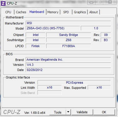

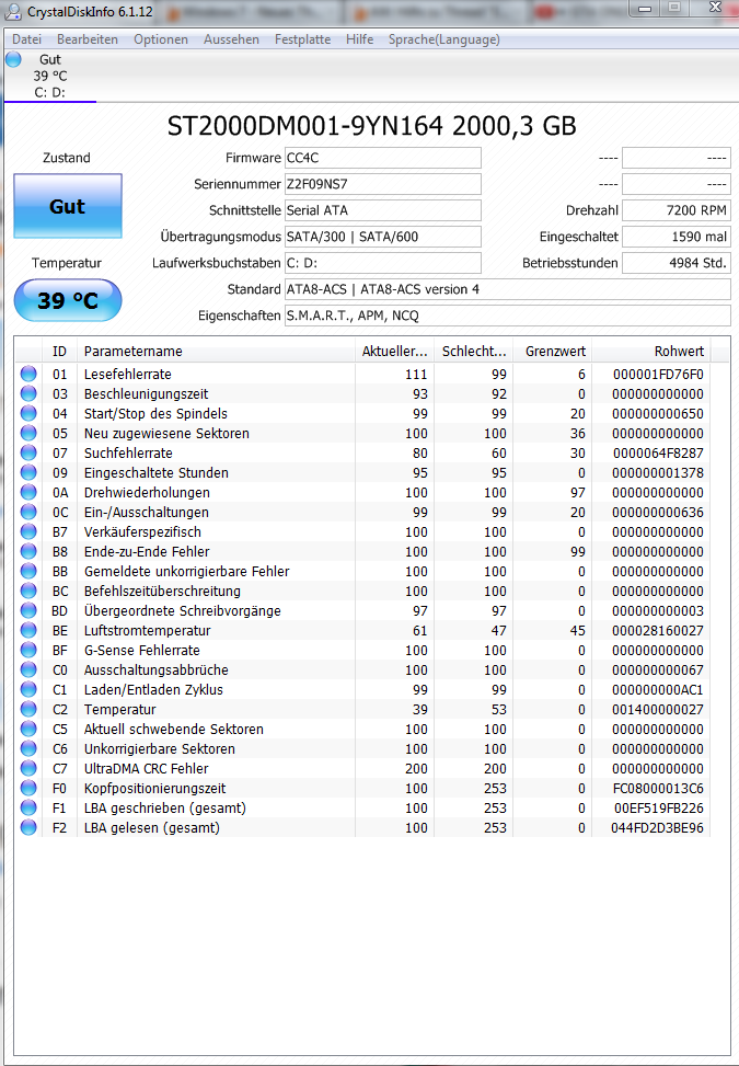

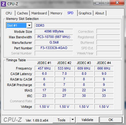

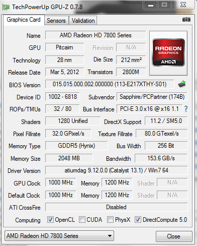

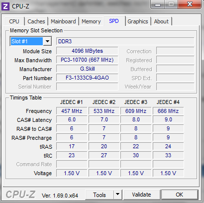

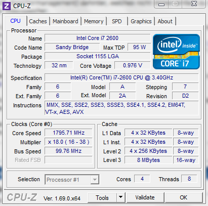

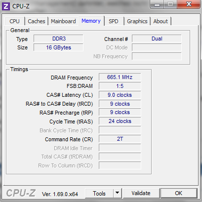

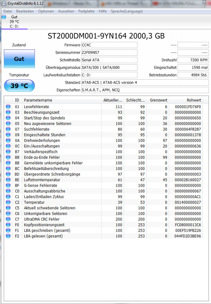

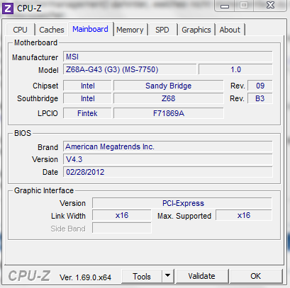

Ich habe noch um Screenshots von CPU-Z, GPU-Z und CrystalDiskInfo gebeten, um uns einen kleinen vorab-Überblick zu gewähren.
Ich würde als nächstes die Timings, bzw. die RAM Frequenz testweise absenken, ob damit die Stabilität der Boards mit der RAM Vollbestückung verbessert wird (aber erst mal die Screenshots).
erstmal danke für die schnellen Antworten.
Wo finde ich denn den StopCode?
Und hier die Screenshots:
CPU-Z Reiter CPU.PNGCPU-Z Reiter Mainboard.PNGCPU-Z Reiter Memory.PNGCPU-Z Reiter SPD.PNGGPU-Z.PNGCrystalDiskInfo.PNG

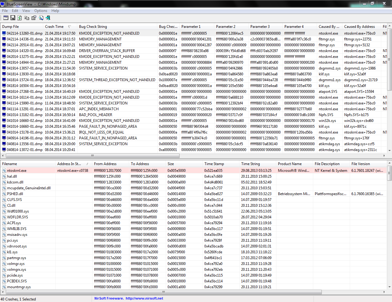

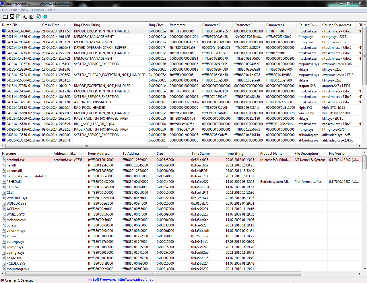

Hier schonmal der Screenshot vom BlueScreenView
Habt ihr schon eine Idee woran es liegen kann?
Ein Treiberproblem scheint offensichtlich (aufgrund der variierenden Stopfehlercodes) nicht vorzuliegen. Das Problem scheint eher in Richtung Speichermanagement zu gehen. Ist aber nur eine Idee.
Das Hochladen der Dumps kannst du dir aber vermutlich sparen, da bei MemoryManagement-Fehlern nichts näheres aus den Dumps herauszulesen ist.

Die SMART Werte der Festplatte sind tipptopp; die kann daher schon mal ausgeschlossen werden.

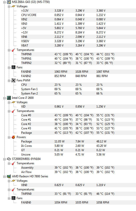

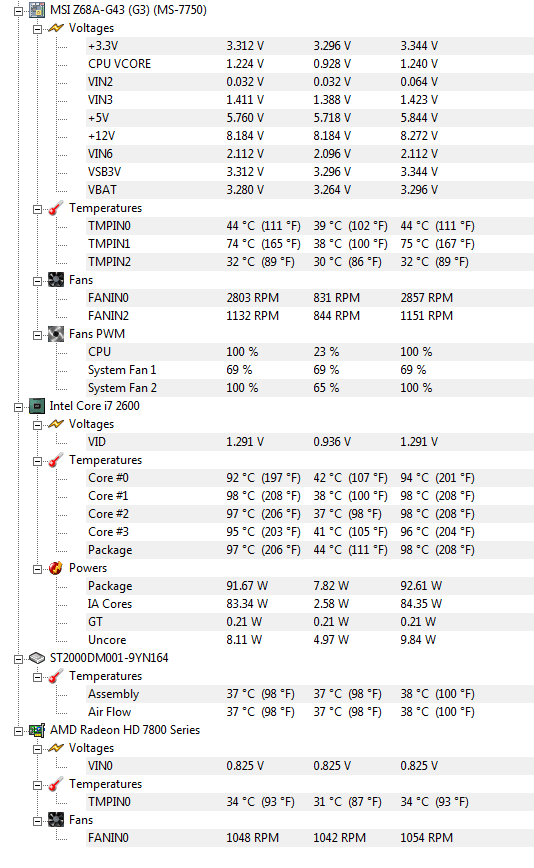

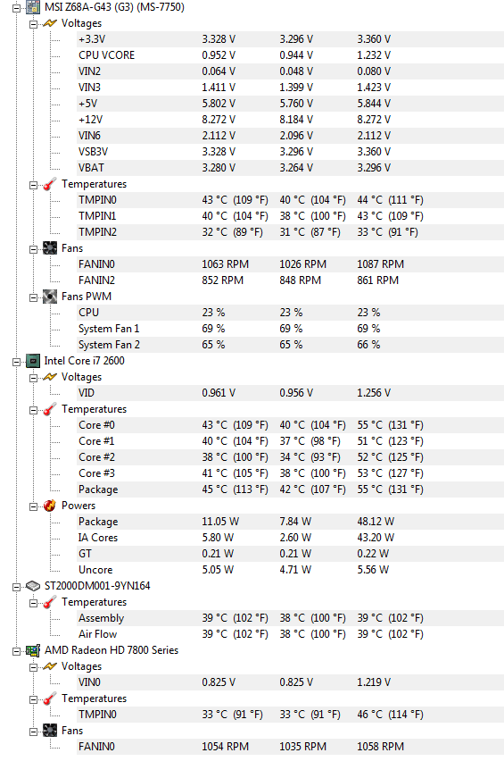

Poste bitte mal einen Screenshot von HWMonitor: http://www.cpuid.com/softwares/hwmonitor.html
klappe für den Screenshot alle Verzeichnisbäume auf.
Heißt das ich brauch nen neuen CPU?
Von der Menge würde ich sagen, nicht zu viel und nicht zu wenig. Ich habe soviel drauf gemacht, wie es mir mal gezeigt und erklärt wurde.
Hier noch der Screenshot: HWMonitor2.PNG

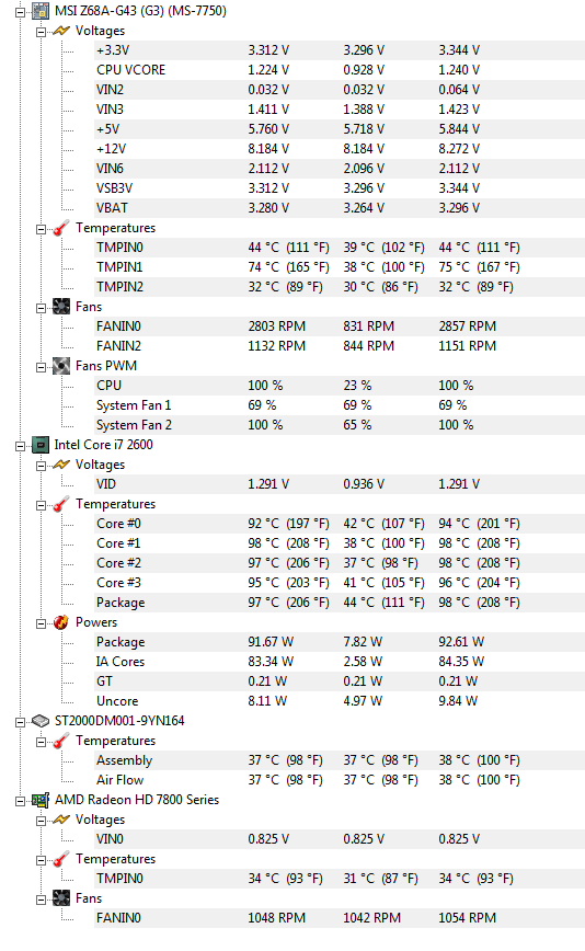

Hier der Screenshot unter Last: HWMonitor4.PNG
Ist das wirklich ausschlaggebend, denn der PC stürtzt ja nicht in Momenten der Last ab, sondern vollkommen wirllkürlich. Manchmal direkt nach dem Hochfahren oder wenn er 1 Std. nicht verwendet wurde.
Bytheway: deine +12V Spannung bricht sowohl im Idle als auch unter Last auf etwas über 8V ein.
Das kann mehrere Ursachen haben, dürfte aber der Hase im Pfeffer sein. Entweder sind die Spannungsregler auf deinem Board defekt oder dein Netzteil liefert die Spannungen schon so schwach an, worauf ich als erstes tippen würde. Kann natürlich auch ein Messfehler sein, aber das wäre dann eher unwahrscheinlich und würde dem Board wieder den schwarzen Peter zu schieben.
Tausche dein Netzteil gegen was Brauchbares, z.b. wie hier besprochen aus und poste das Resultat. Du kannst dir auch was zum testen von einem freundlichen Mitmenschen ausleihen, wenn du dir sicher bist, dass dein Netzteil neu und leistungsfähig ist.
Temperaturen: deine CPU hat eine Tcase von 72,6°C gem. Spezifikation. Die Kerntemp liegt gern noch mal 10 - 15°C über der Tcase. Damit ist deine gemessene Temperatur aber nicht nur grenzwertig, sondern bereits jenseits von gut und böse.
Hier ist also, wie schon gesagt, dringender Handlungsbedarf gegeben.

@Tom Lee: Kerntemperaturen sind nicht TCase Temperaturen. Die Kerntemperaturen können durchaus höher liegen.
Und die ausgelesenen Spannungen von 8V glaubst du doch selbst nicht, oder? Der Rechner würde bei 8V schon längst aus sein und nicht noch fleißig unter Last weiterlaufen.
