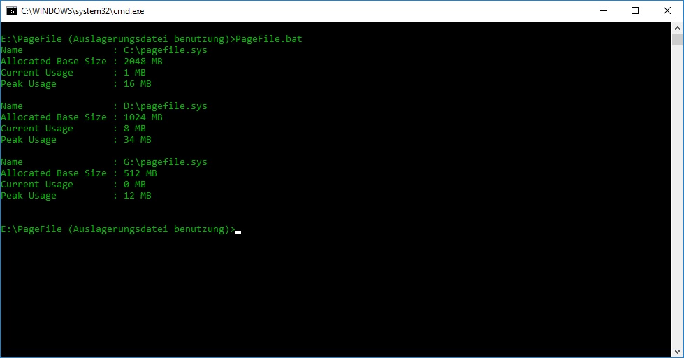

Im Anhang findest Du eine zip-Datei. Diese enthält eine Batch-Datei und ein VB-Script.
Starte eine CMD und führe die Batch-Datei aus. Das Ergebniss sollte dann so aussehen.
Die Quelle des Scriptes ist mir nicht (mehr) bekannt. Liegt seit Jahren bei mir rum... .
