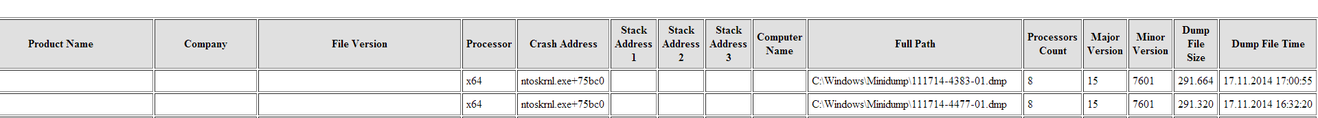

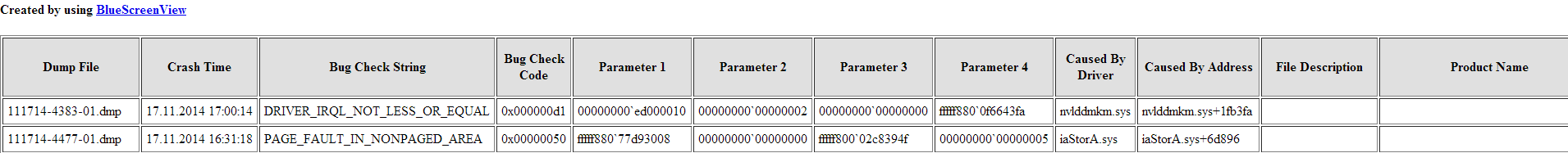

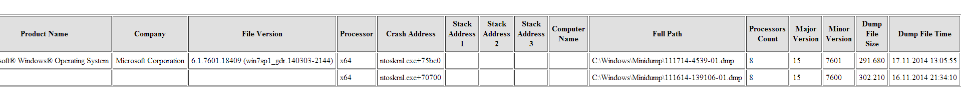

Die BlueScreens treten in unregelmäßigen Zeiten auf, wobei ich noch nie einen beim normalen Betrieb hatte ( Internet surfen,Office etc.). Sobald ich ein Spiel starte erhöht sich die Bluescreenwahrscheinlichkeit um 100%, es ist nur eine Frage der Zeit (manchmal 10 Min. oder auch 3 Stunden).

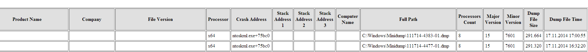

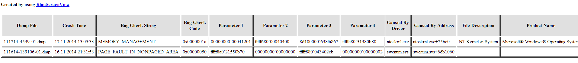

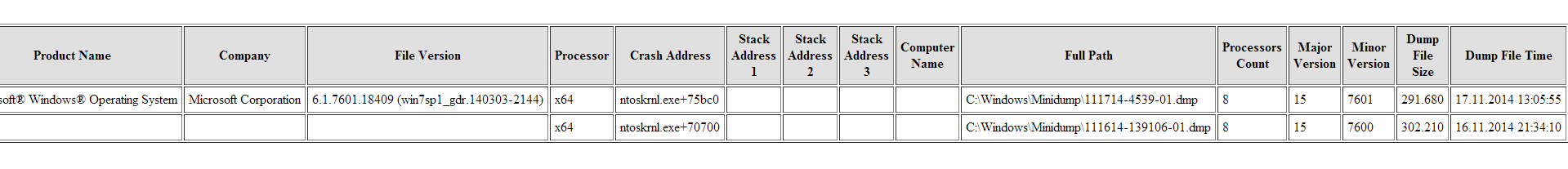

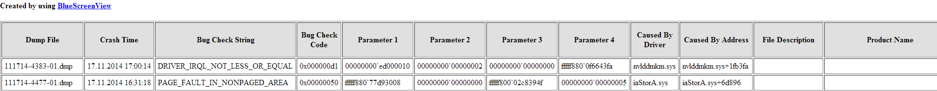

Habe BluescreenView installiert, dort sind auch schon zwei gespeichert.
Jetzt kommt ihr ins Spiel, ich habe leider absolut keine Ahnung was mir der Bluescreen sagt.

zur genauen Fehleranalyse würde die Error-ID aus dem Eventlog oder die Bluescreen-Message helfen.
Greets, Striker1986

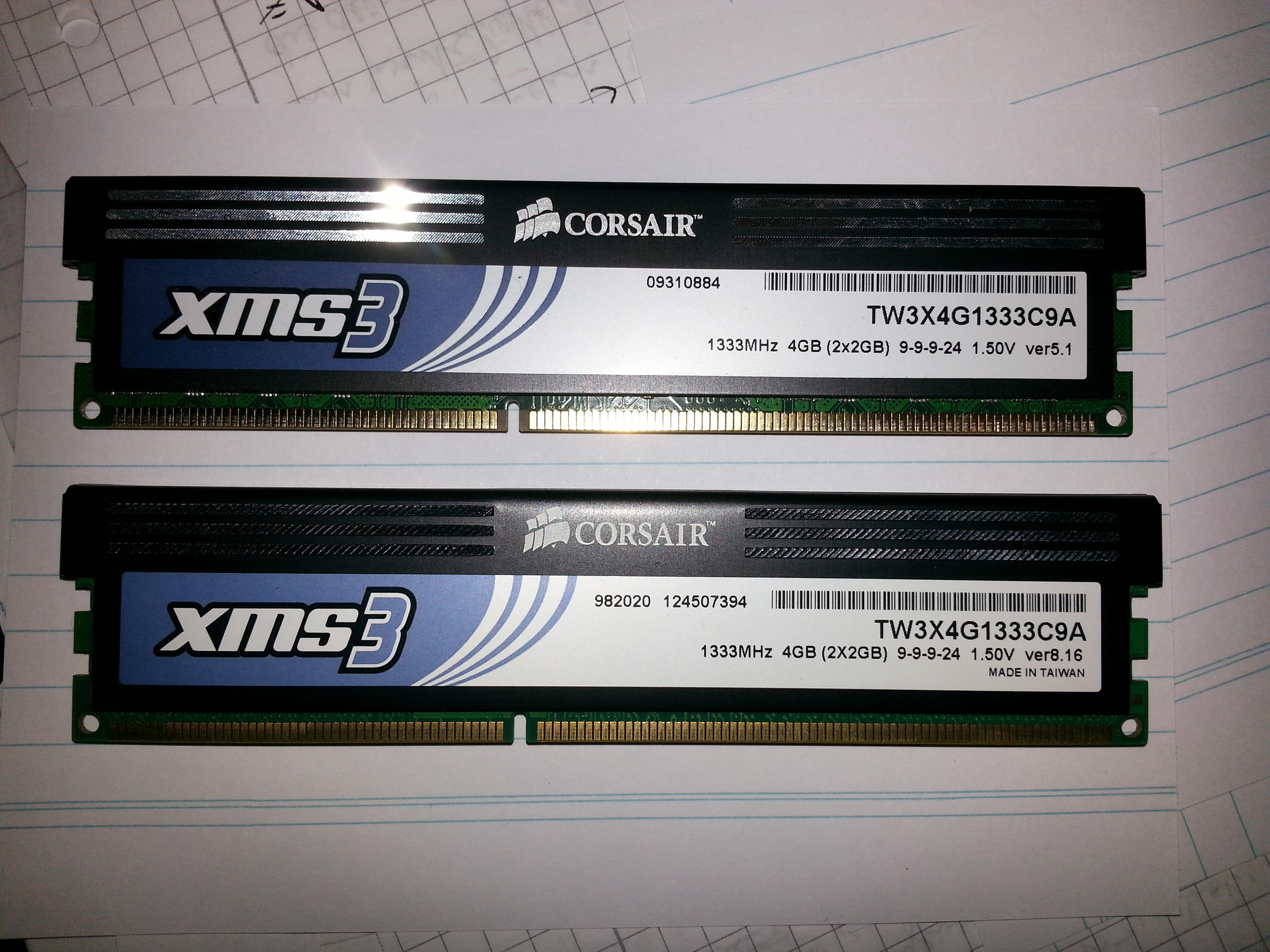

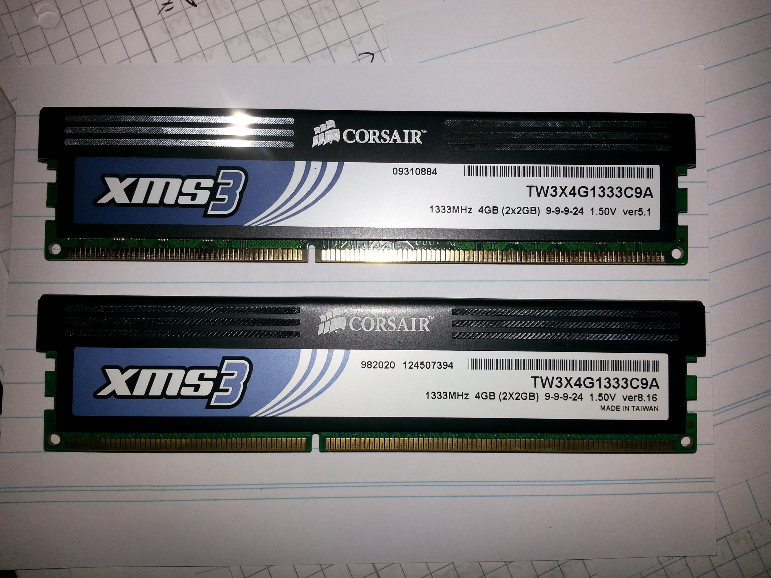

Beim Einbau des RAM gab es am Anfang Probleme,
da ich mir ja zwei Riegel nachgekauft habe unterscheiden die sich jetzt in der Version.
Habe die alten Module auf dem ersten und dritten Platz und die neuen auf dem zweiten und vierten.
Sobald man sie in anderer Reihenfolge installiert, startet der Pc nicht.
Wird am Ram liegen. Bau mal nur die 2 alten oder neuen Module ein. Dann sollte er laufen.
Sind die beiden RAM-Kits auch genau der gleiche Typ? (Voltage / Timings)?
Schau doch mal bitte, ob das Problem auftritt, wenn nur die beiden "alten" Riegel angeschlossen sind. Falls nein, dann nehm nur die "neuen" Riegel und führe mal einen Test der RAM-Riegel durch (z.B. mit einer Linux-Live-CD oder MemTest)

Es sind genau die gleichen Riegel, unterscheiden sich halt nur in der Version (1.87 und 5.14 oder so)

Nur weil es vermeintlich die gleichen sind???
2 Komplett verschiedene Revisionen!!!

die vier RAM Riegel sind identisch? Also gleicher Typ mit gleichen Timings ect.? Wenn nein, kann das die Probleme hervorrufen. Ein Blick ins BIOS könnte helfen. Im Zweifelsfall die Timings der "langsamsten" Riegel auf alle einstellen. Ansonsten eben das neue ODER das alte Paar raus nehmen und testen

20141118_101015.jpg Oben der alte und unten der neue Speicher

Dann verkaufst du wohl am besten alle Riegel und holst dir ein 8 GB Kit aus 2 Riegeln.
Beim überprüfen der neueren RAM Riegel hat memtest 16 Fehler gefunden,also werde ich mir neuen Arbeitsspeicher kaufen müssen.
