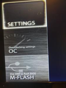

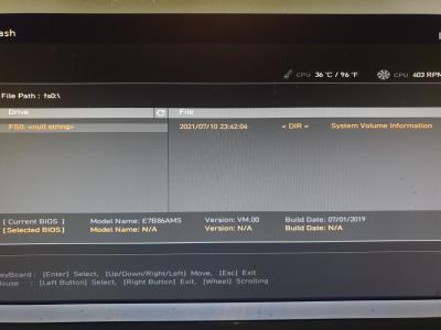

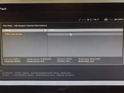

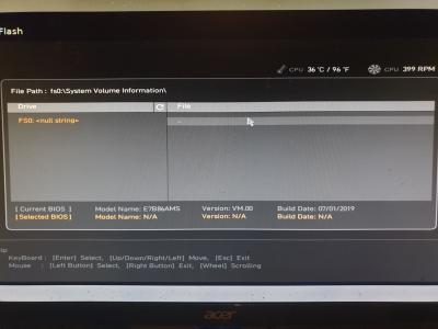

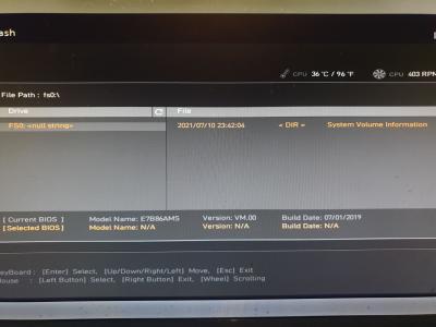

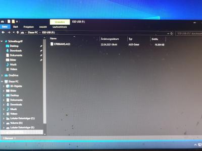

Ich möchte nun seid mehr als ner stunde das Bios updaten aber es klappt einfach nicht. Der MSI Seite nach soll ich die Datei herunterladen, auf einen Fat32 formatierten USB stick laden, Den Usb Flash anklicken im bios und los gehts. Wenn ich das mache komme ich zu Bild 3 und klicke in den Ordner an zu Bild 4, dann wieder zu 3, wieder 4 usw. Habe jetzt schon 2 verschiedene Updates probiert und keins davon geht.

Wie oben schon erwähnt mehrfach RAM inkompatibel...
Kleinere Bilder in denen man noch weniger erkennen hast du nicht noch irgendwo reinzufällig ? ;) Probiere mal nen anderen Stick und nen anderen Port aus, auch drauf achten das der Stick evtl schon vor betreten von M-Flash eingesteckt sein muss.
Hab ich und das hat alles nichts gebracht. ich setze den pc jetzt nochmal neu auf
