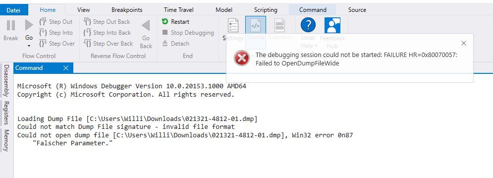

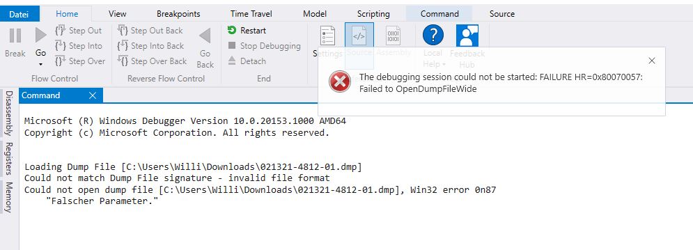

Leider sind drei der fünf Dumpfiles beschädigt. Die Restlichen zwei Files weißen auf ein beschädigtes Windows.
Das kann am Arbeitsspeicher oder der Festplatte liegen.

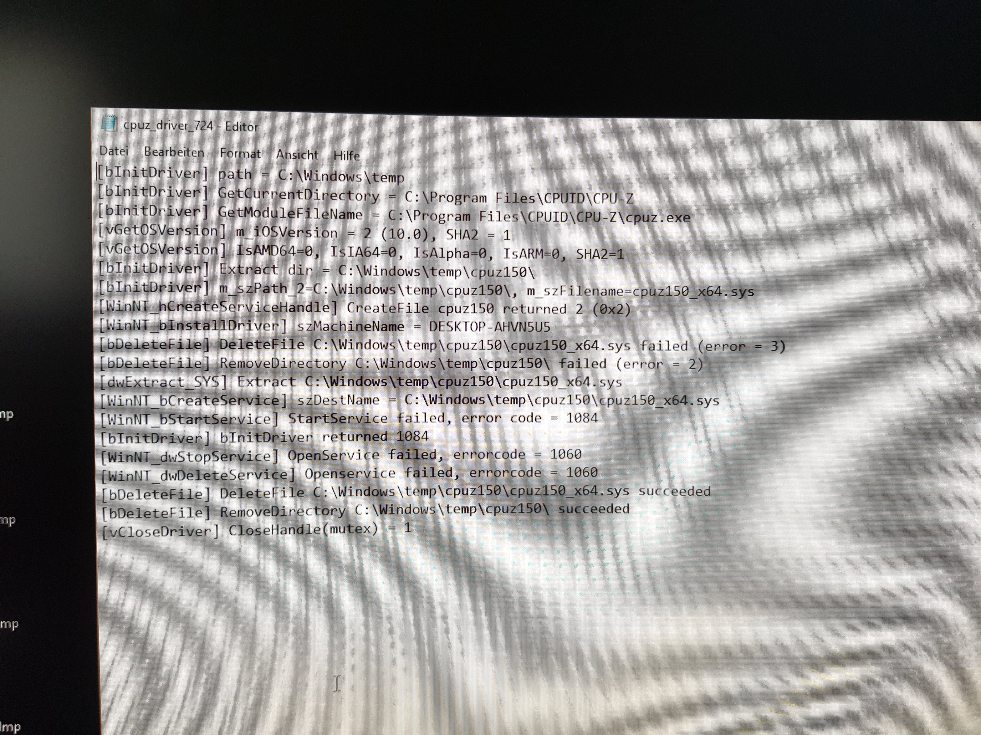

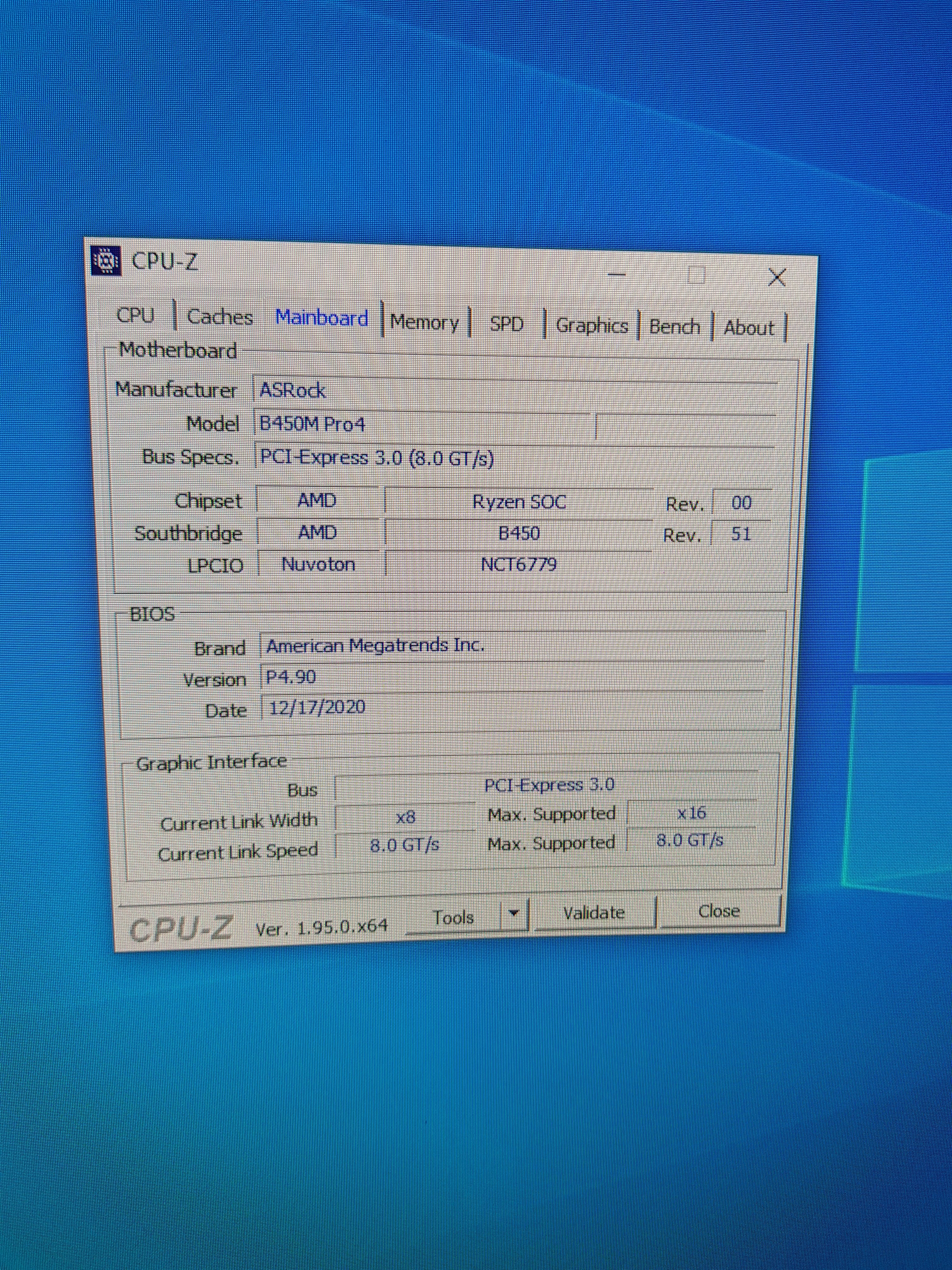

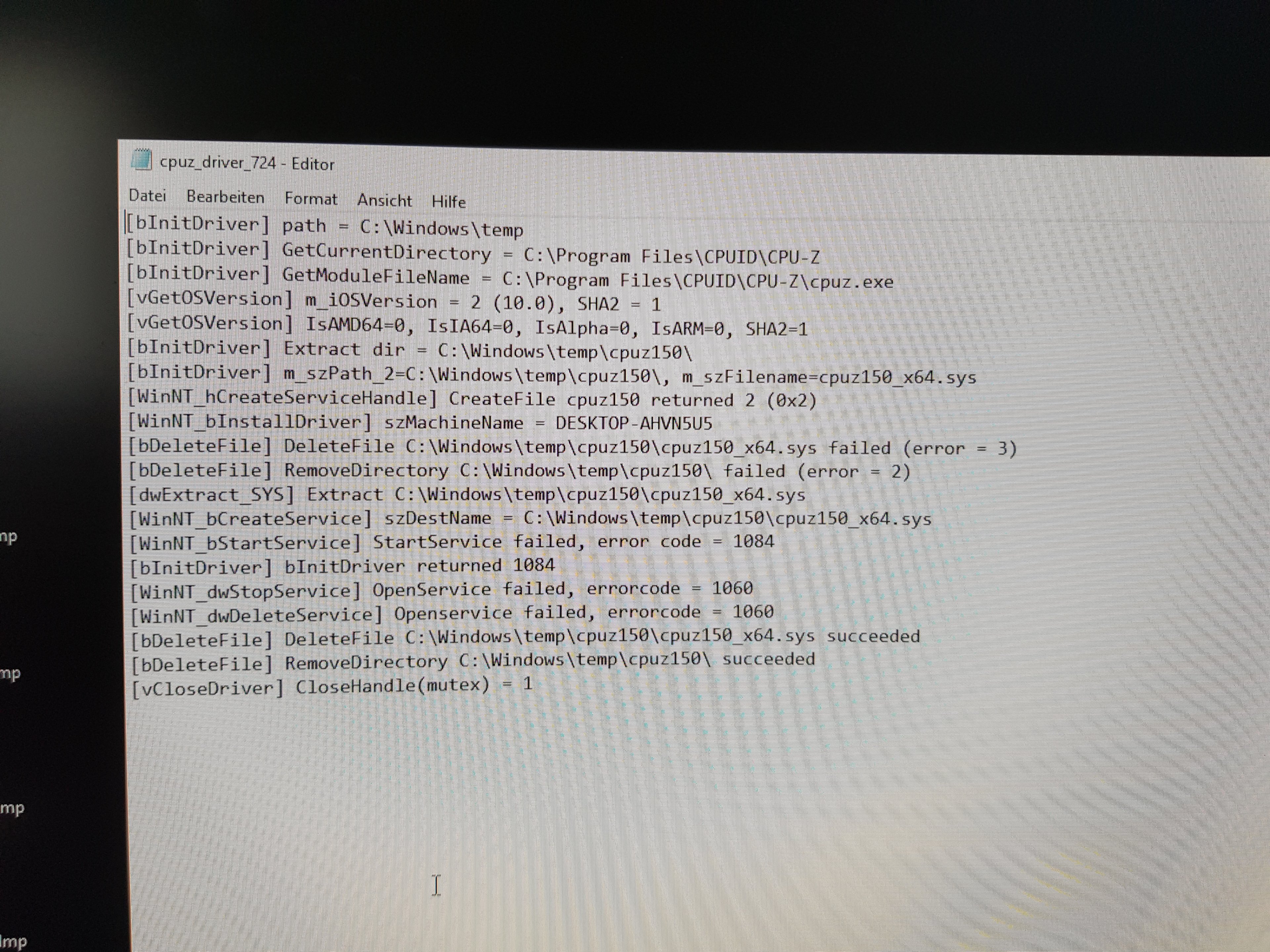

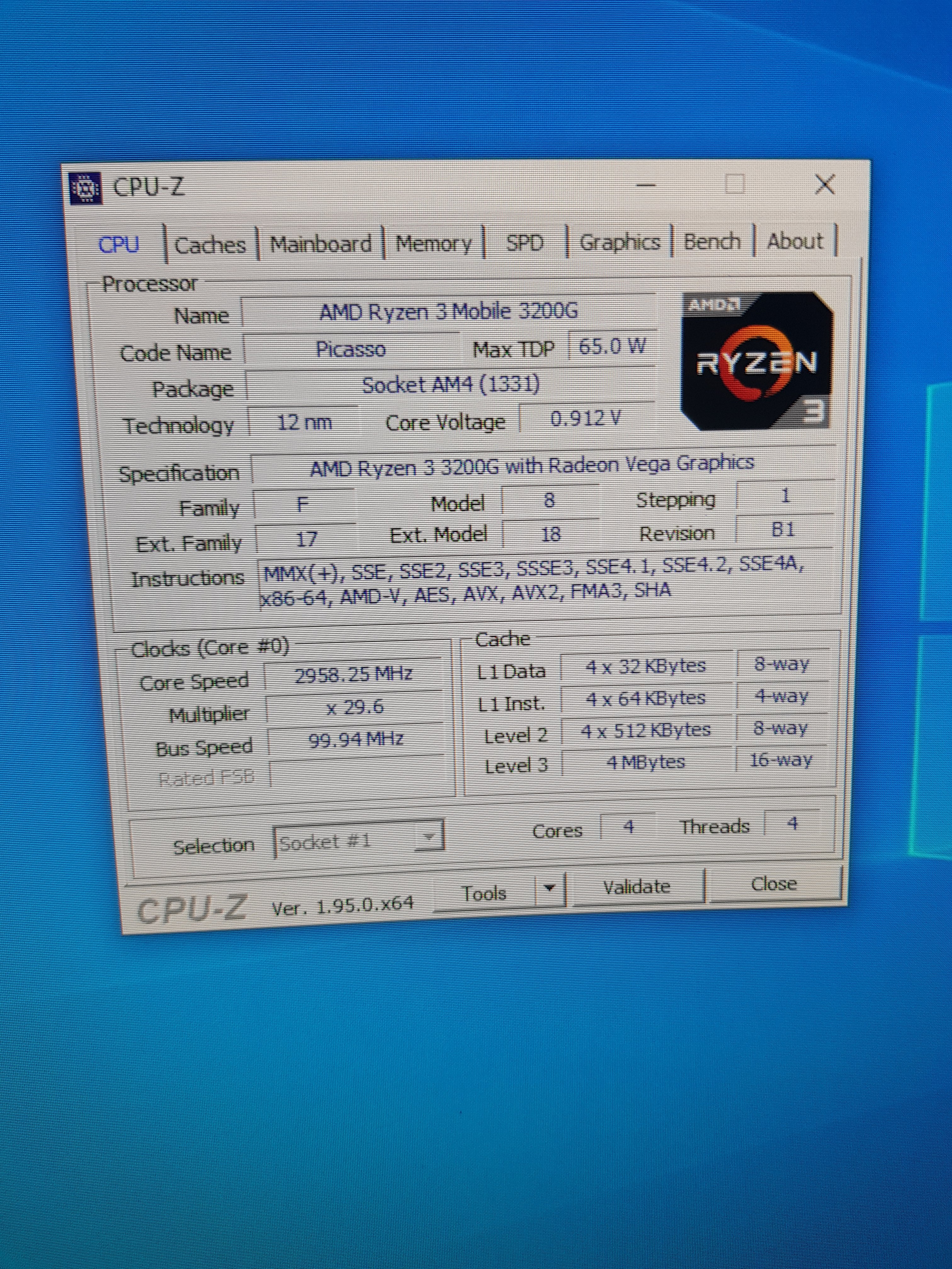

Hi, ich wollte Cpu-Z verwenden um die Cpu zu überprüfen allerdings lässt sich das Programm weder im normalen sowie im abgesicherten Modus korrekt installieren. Den Fehlercode habe ich abgotografiert. Das Bios update habe ich erfolgreich istalliert allerdings hat sich nichts an den Problemen geändert. Als nächstes versuche ich nun Windows auf einer anderen SSD zu installieren, als nächstes nur einen RAM zu verwenden und als letztes würde das ganze mit der onboard grafikarte testen.
Nachtrag: Ich habe einen Befehl (sfc /scannow) als Administrator ausgeführt. Jetzt ist Windows teils stabiler und das Cpu-Z Programm lässt sich jetzt ausführen die Bilder von den Ergebnissen stelle ich hier gleich hinein, scheint aber alles in Ordnung zu sein.

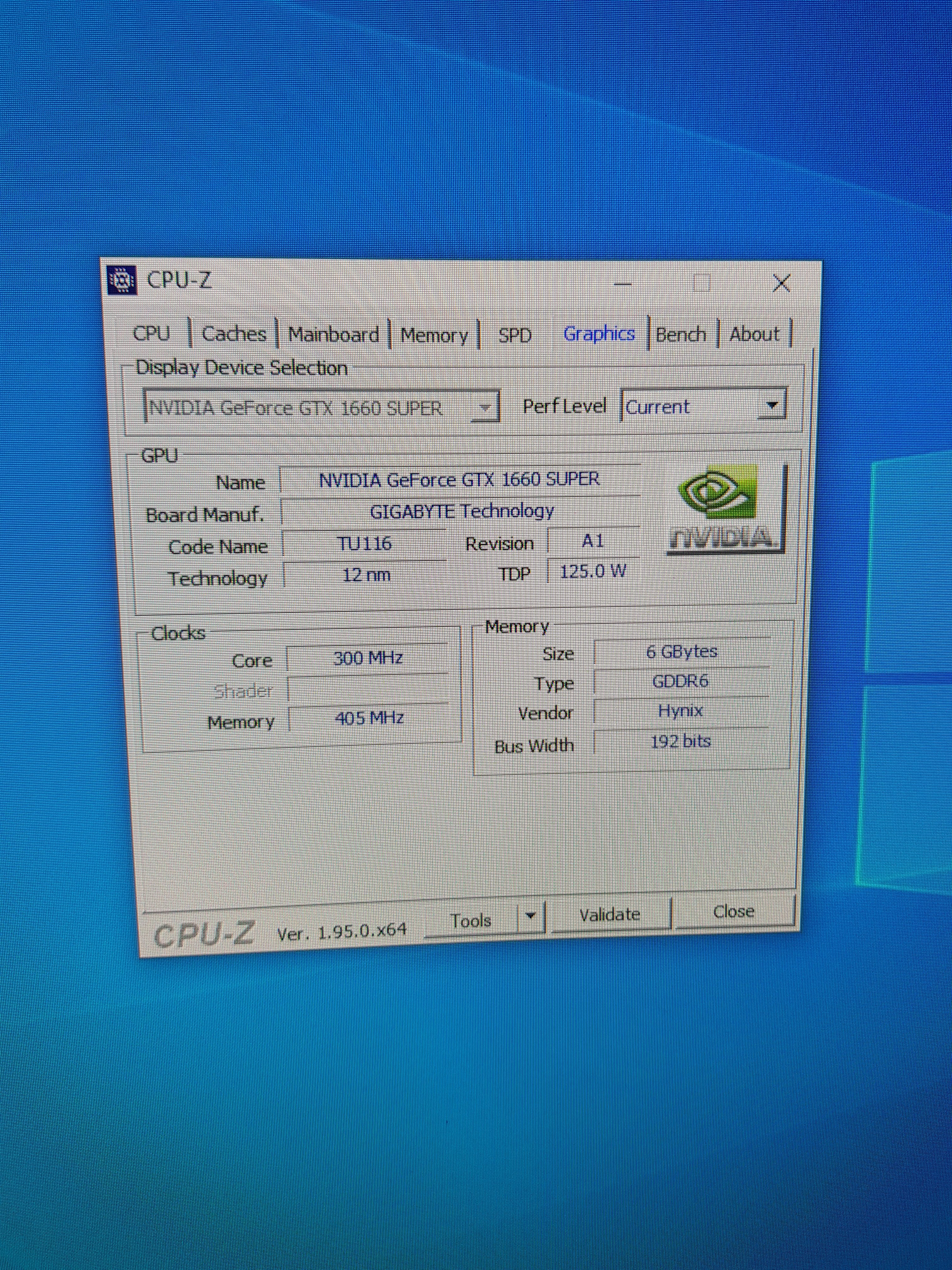

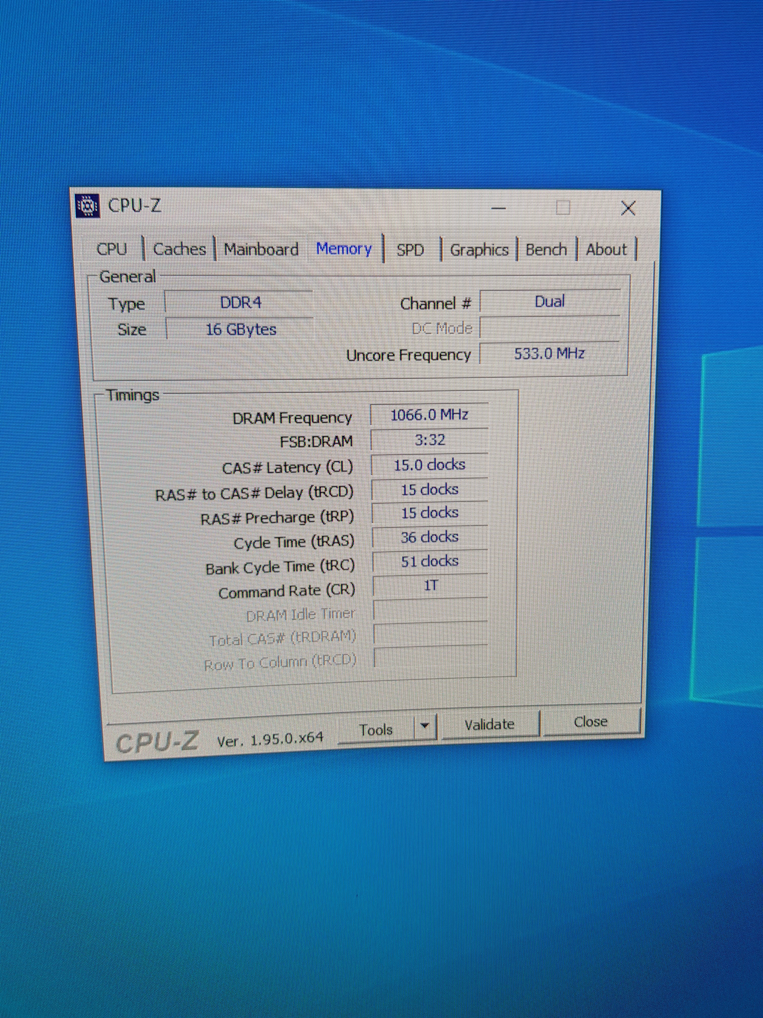

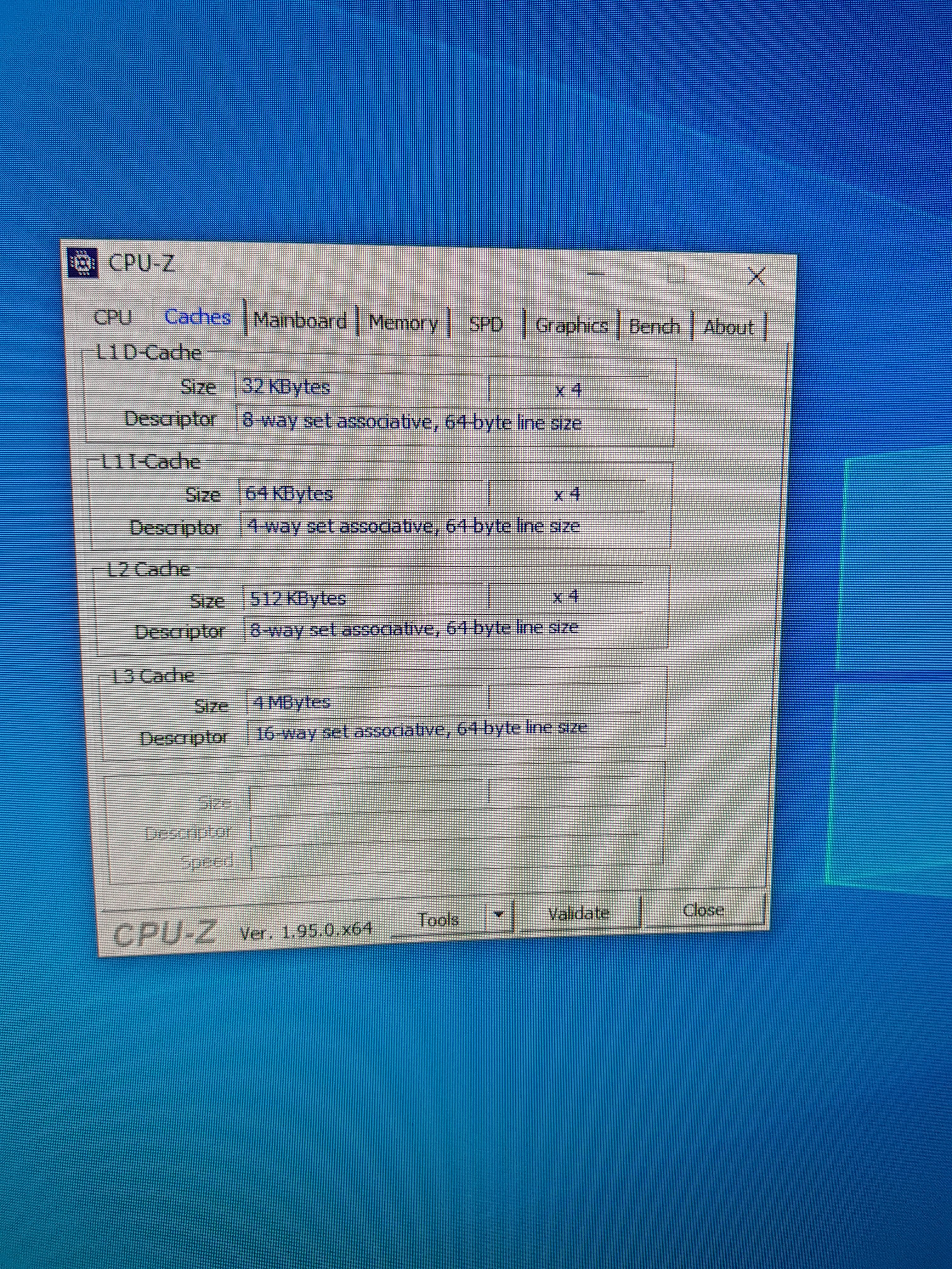

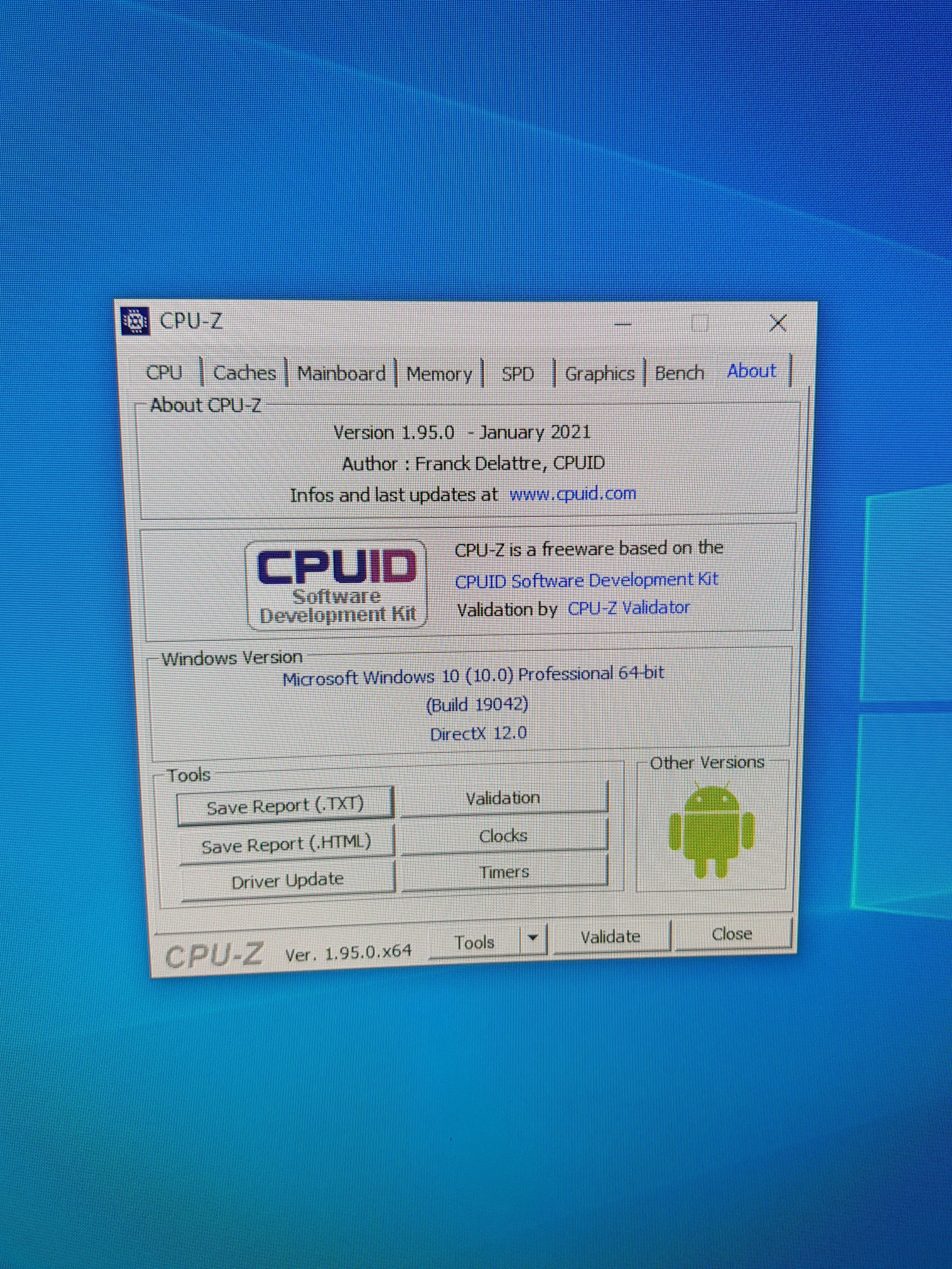

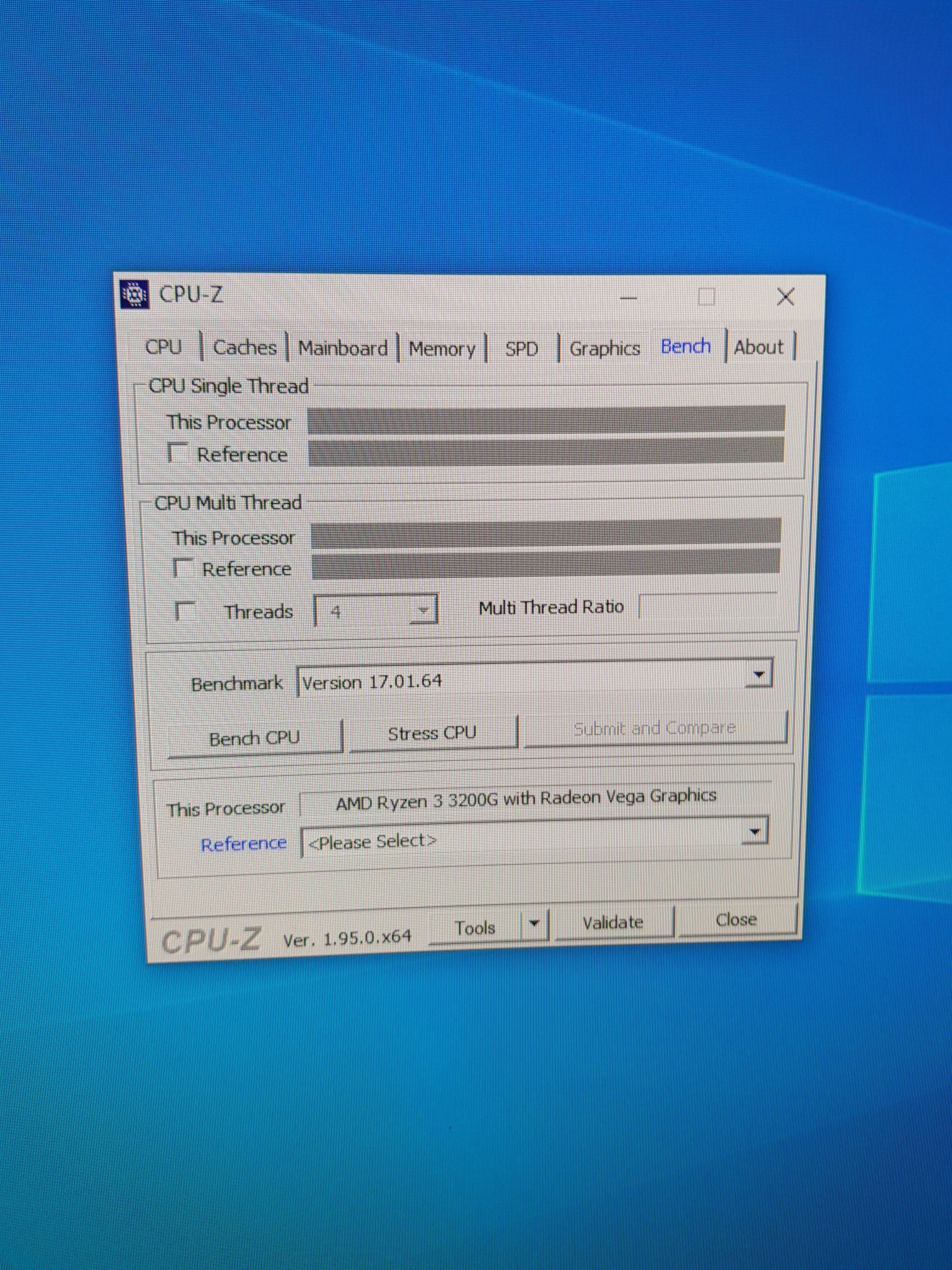

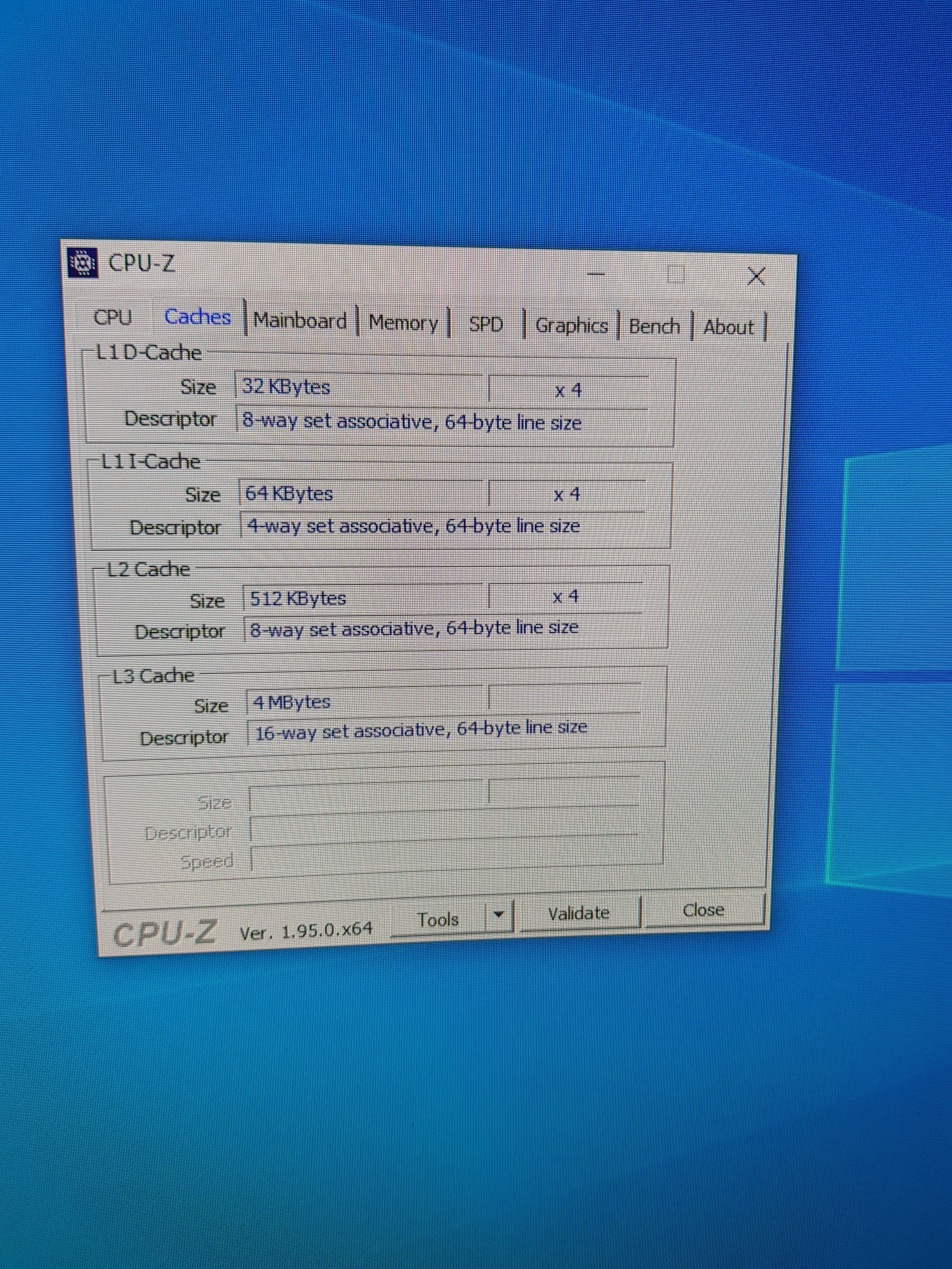

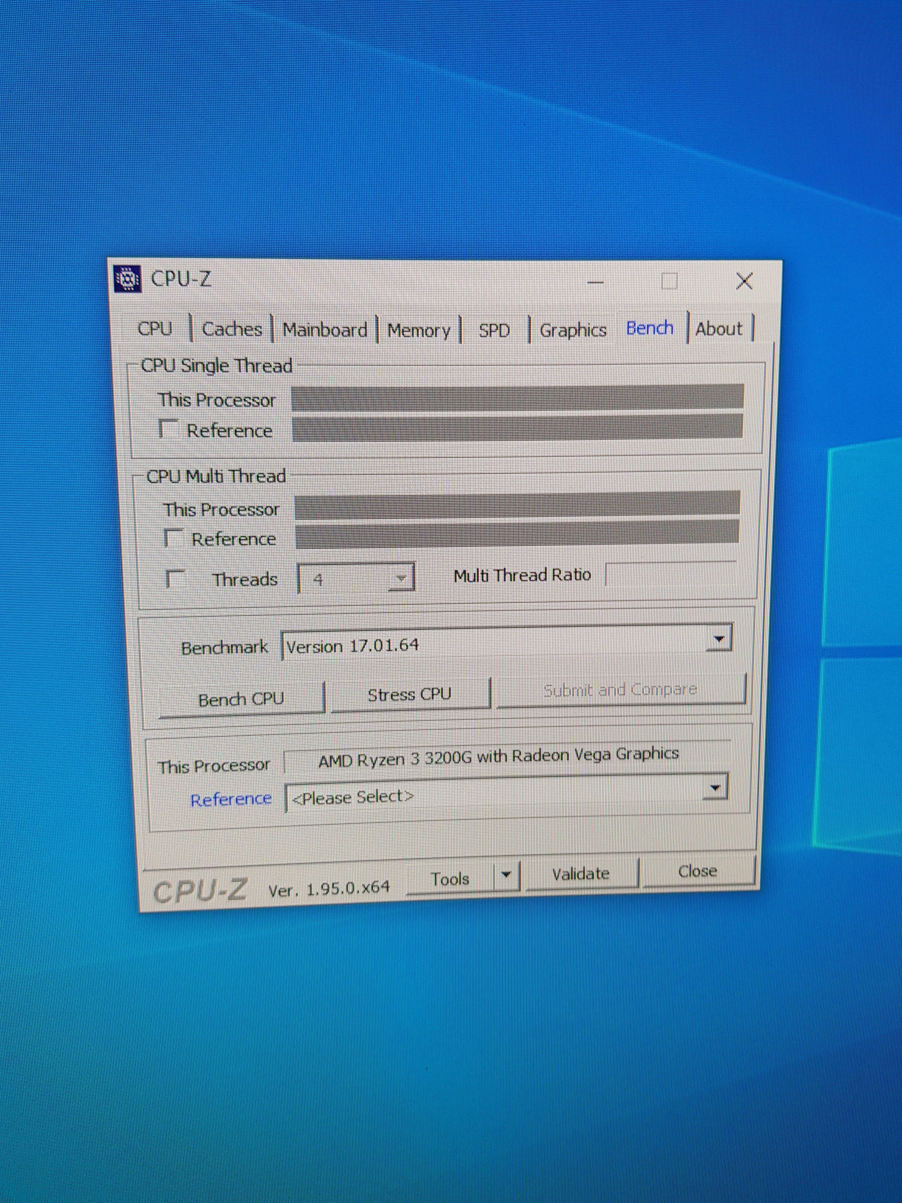

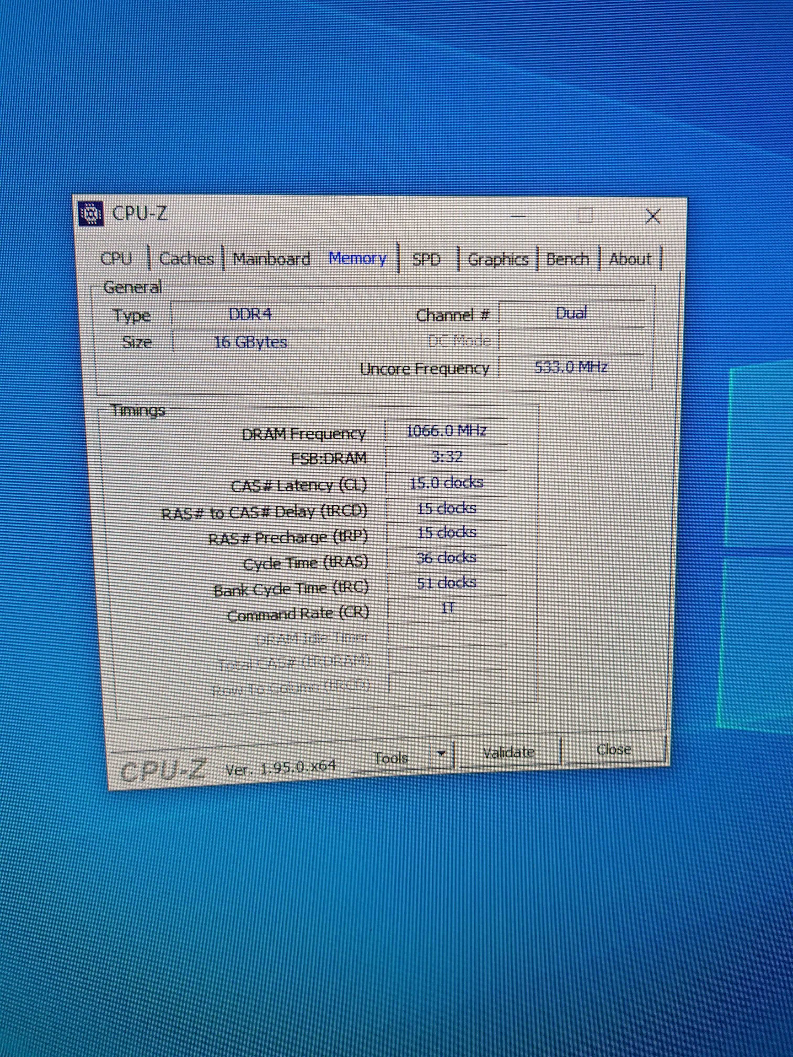

Hab nun die Bilder vom Programm

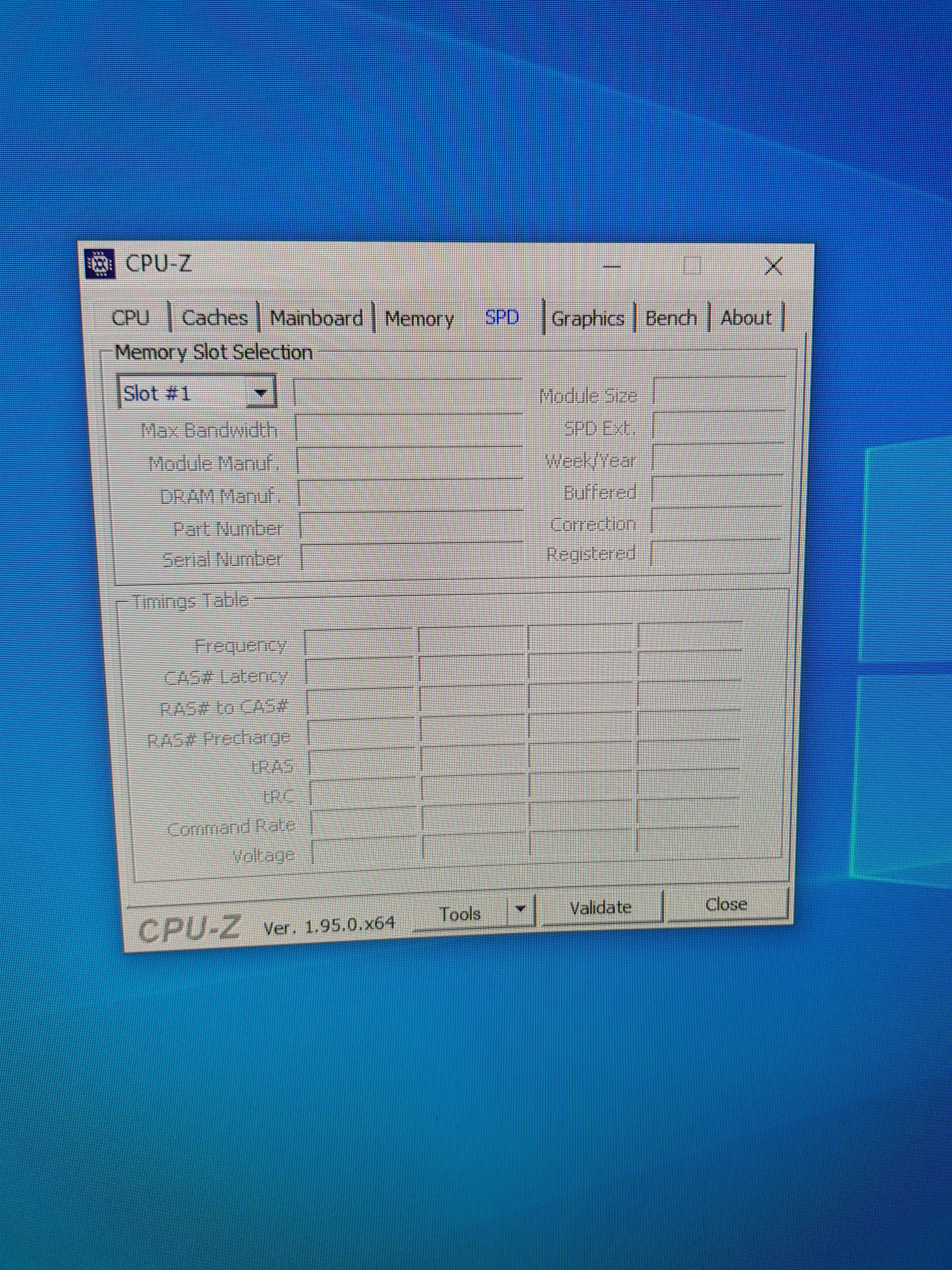

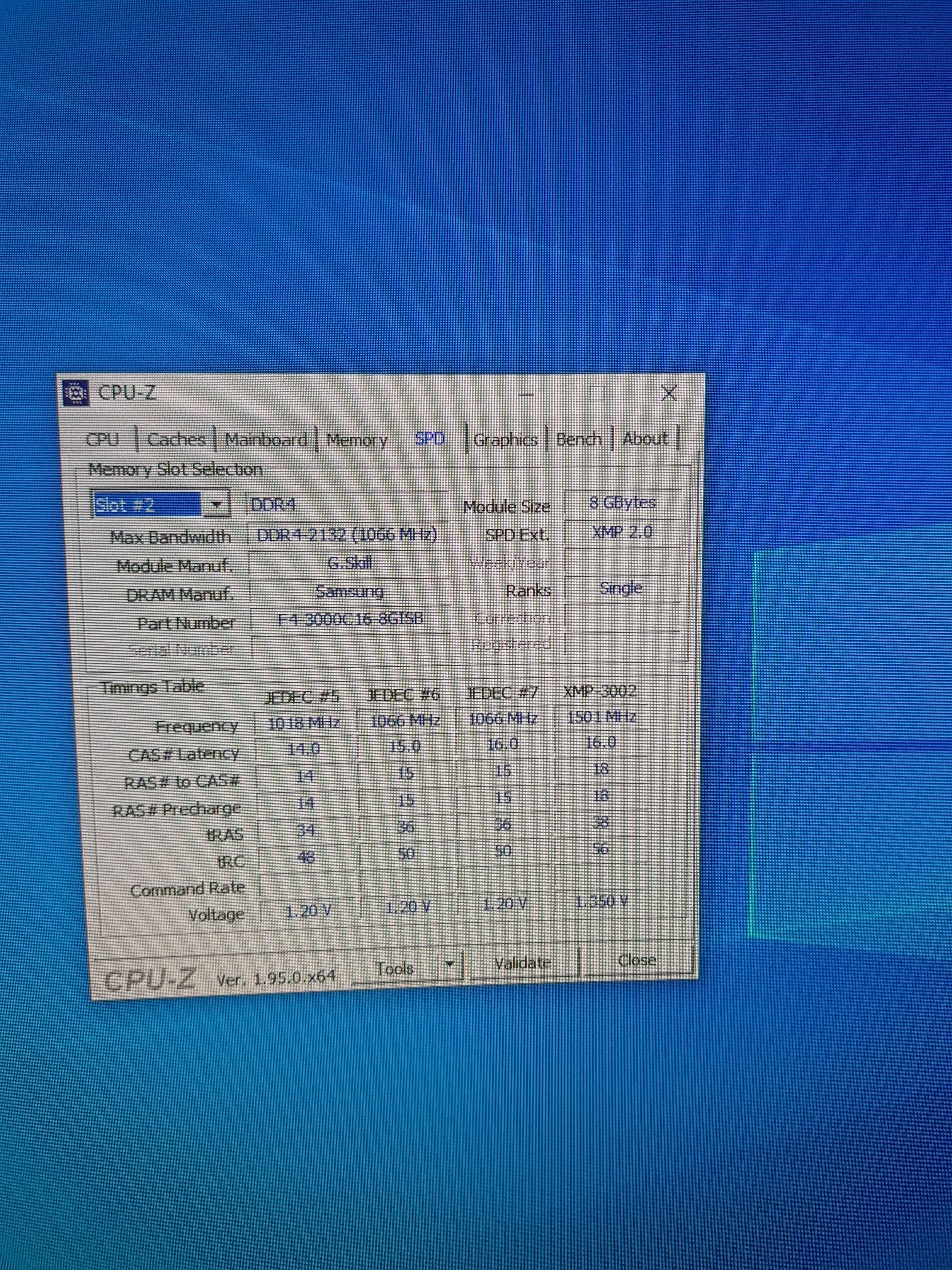

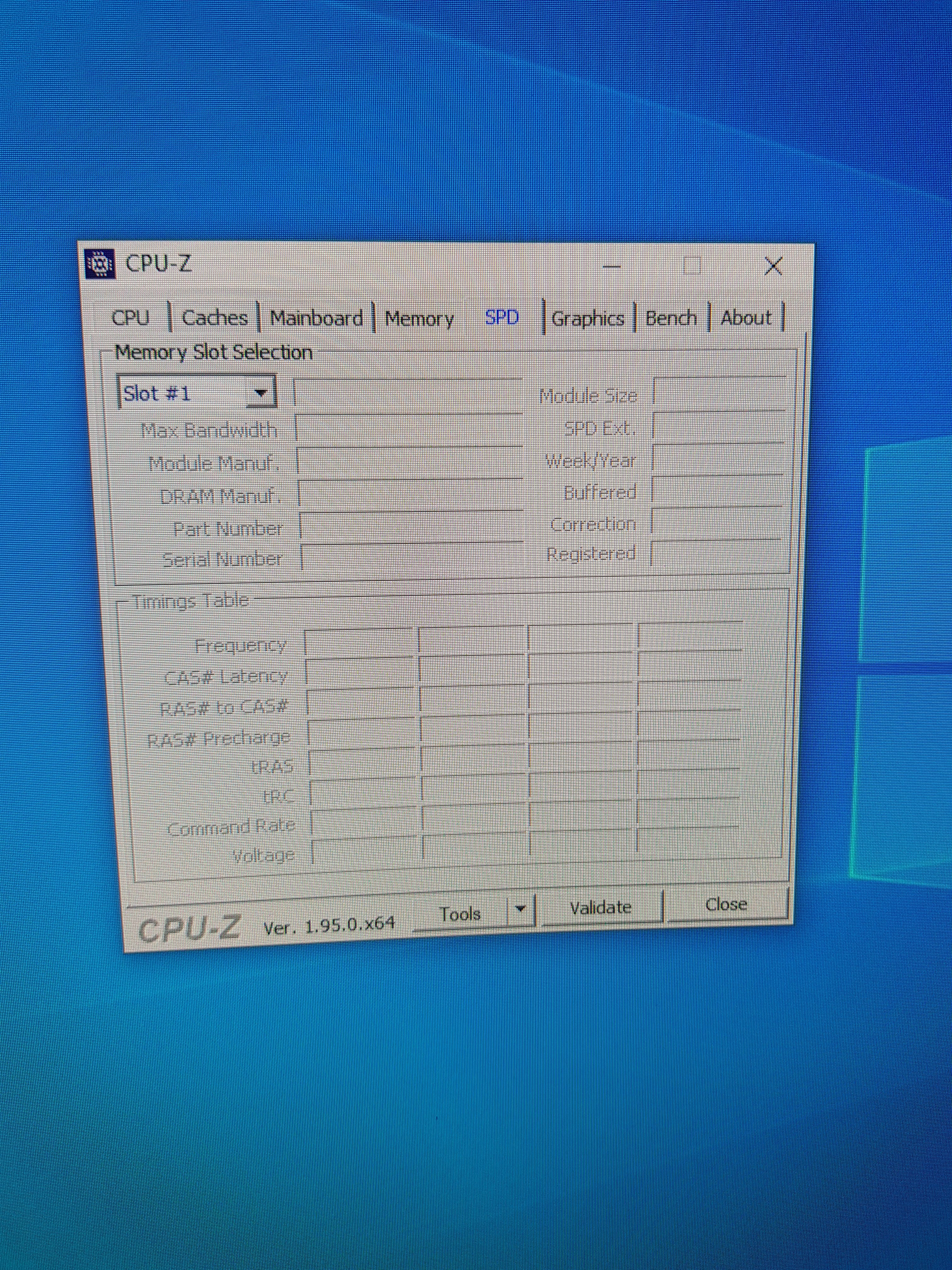

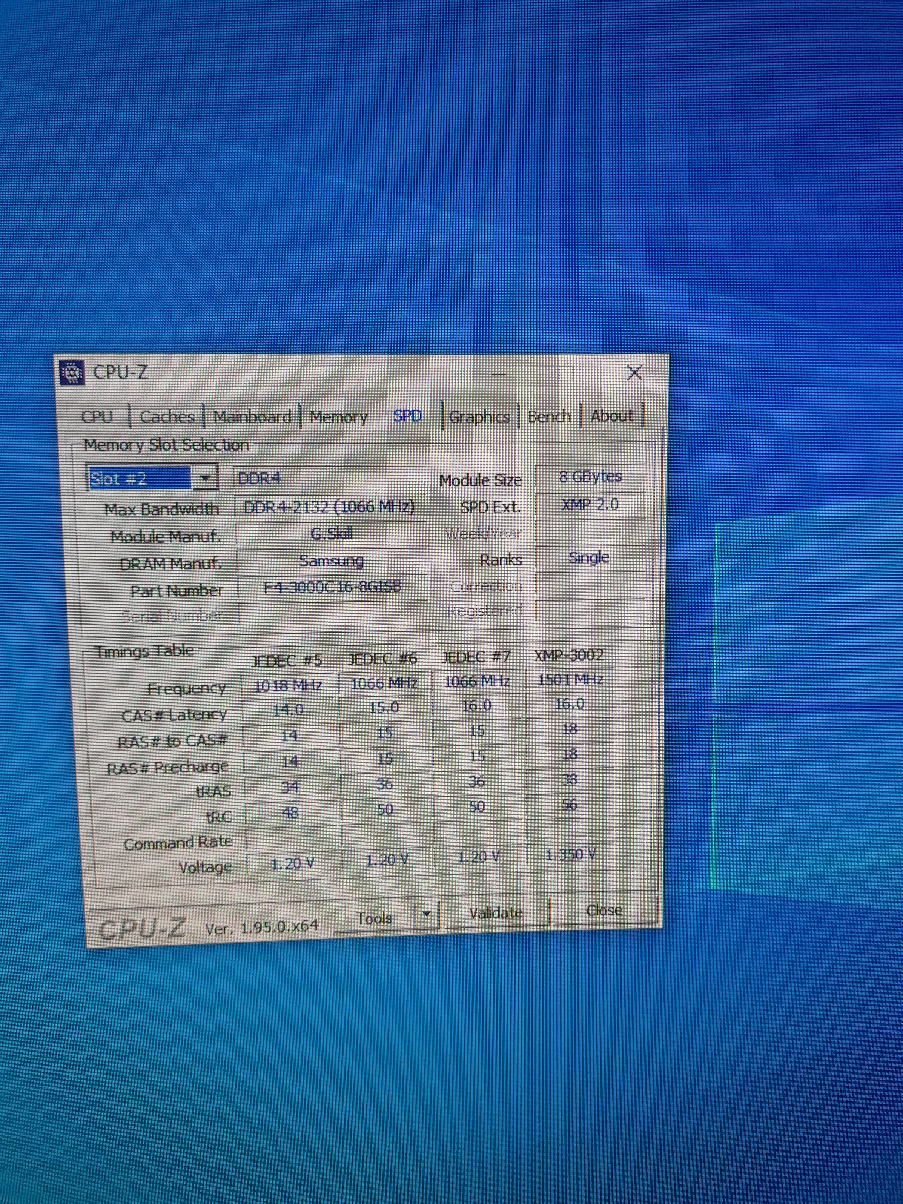

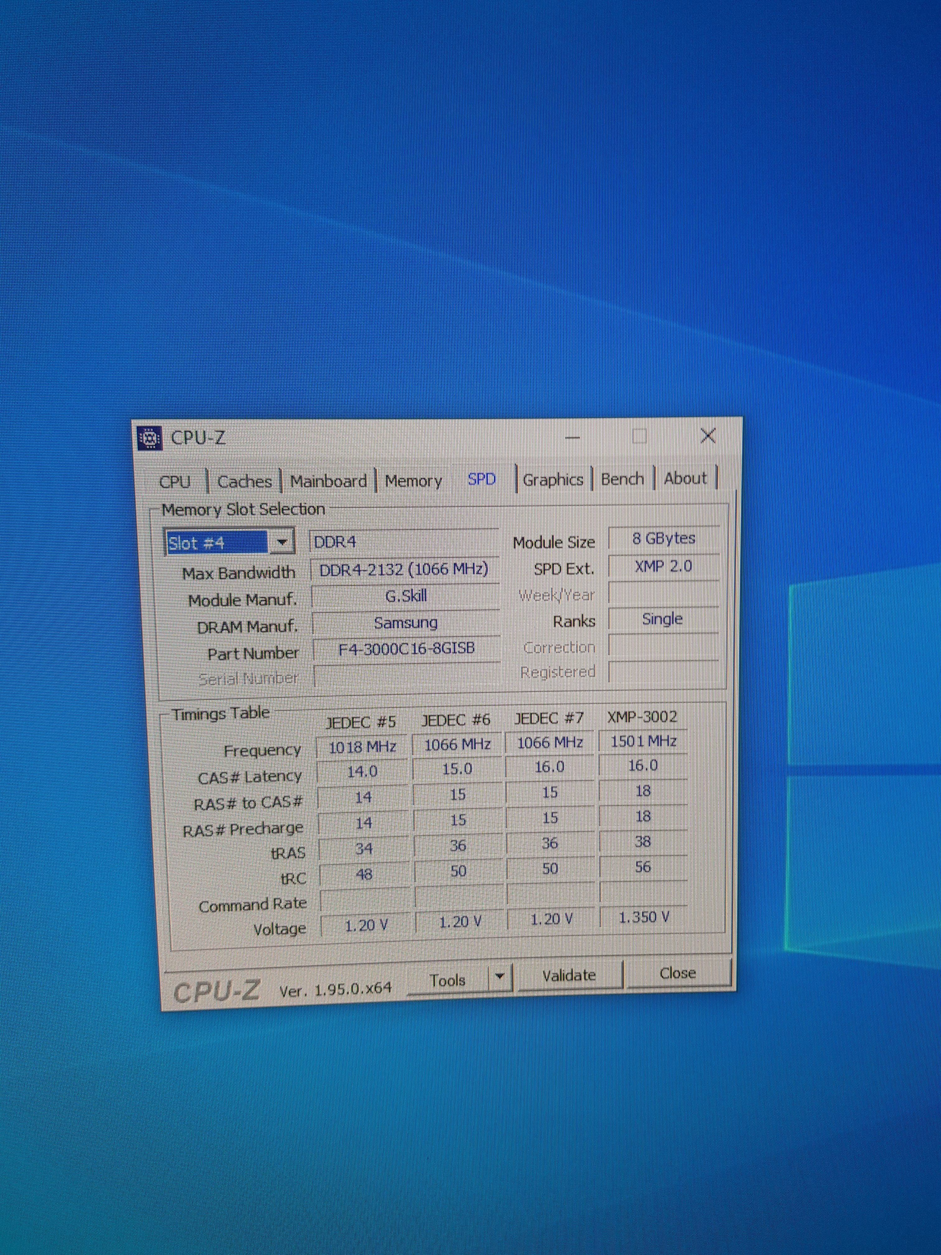

Die Seite SPD fehlt. Da bekommst du nur Daten wenn Du den Slot auswählst in dem der Arbeitsspeicher eingebaut ist.
Habe nun die fehlenden Bilder gemacht. Außerdem konnte ich 5 oder 6 andere Dump-Files sichern, ich habe sie auch nocheinmal angehängt vielleicht sind sie hilfreich.

Das sind leider ganz unterschiedliche Stopp Fehler. Die Frage ist was das Gemeinsame der Fehelr ist?
Auf Deinen Bildern habe ich gesehen das der Arbeitsspeicher nicht in der QVL Liste des Motherboard steht.
Das ist eine mögliche Ursache. Du hast da auch ein billig Speicher genommen der sehr Anfällig für Fehler ist.
