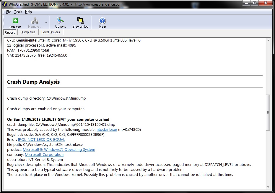

Hallo
hoffe ihr könnt mir helfen.
Habe seit zirka 2 Wochen ab und zu Bluescreens beim starten, Windows Explorer Abstürze, das sich das Syste mbeim herrunterfahren aufhängt, und sich einige Programm ( zb Firefox, Autostart Programm wie Logitech Tastatur Programm oder Email Programm ) auf Standart zurück setzen.
Habe heute versucht Windows neu aufzusetzen
1 Windows
2 Treiber
3 Win Updates (216 5 davon fehlgeschlagen )
4 nochmal nach Win Updates gesucht es wurden 22 angeboten erfolgreich installt Pc neugestartet und dann fing es schon leicht an das er langsamer lief daraufhin nochmal Neustart und wieder Bluescreen und Windows Explorer Fehler nach den Bluescreen
weiß langsam nicht weiter und hoffe ihr könnt mir da helfen
p.s unter Last also in Spielen gab es ( vor der neu Install von Windows keine Probleme sondern nur im Desktop Betrieb)

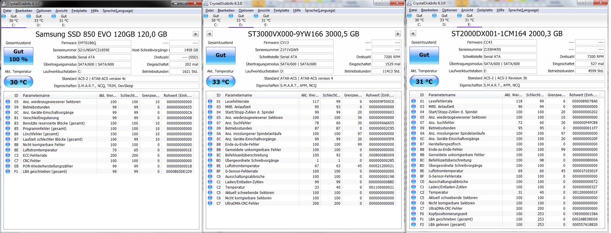

ssd/hdd sind laut crystal disk in Ordnung

gibts bekannte fehler mit windows updates in der letzten wochen ? gab ja erst vor kurzen mal einen der Treiber gekillt hat vll wieder sowas ? weil laut who crashed solls ja ein treiber problem sein falls man das glauben darf

Frage: wie ist denn der Zustand der Festplatte? Mal die S.M.A.R.T. Werte angeguckt?

also laut crystal disk info sind die platte zustand gut
