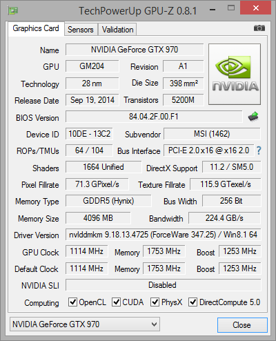

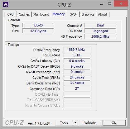

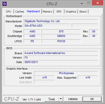

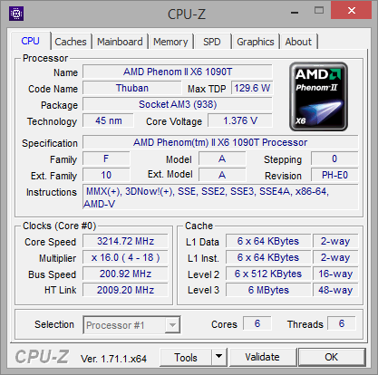

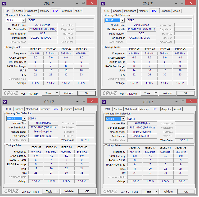

Poste bitte mal ein paar Screenshots von CPU-Z (Reiter Mainboard, CPU, Memory und SPD) und einen von GPU-Z.
Hier die Screenshots:
CPU:
Mainboard:
Memory:
SPD:
GPU:

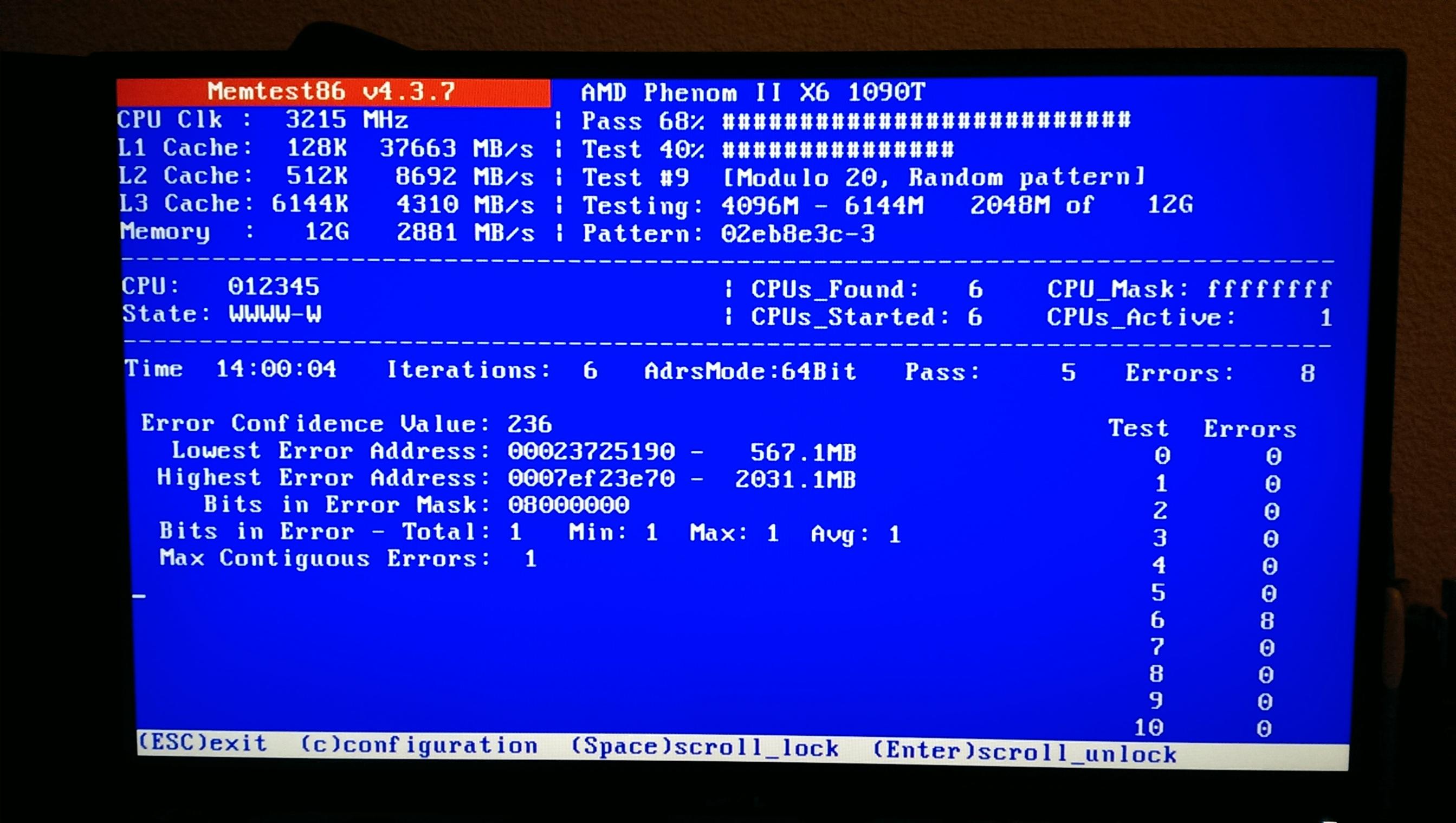

Soo der Memtest lief jetzt 14h. Leider mit dem Ergebnis Pass: 5 Errors: 8 (siehe Foto)
Heißt also einer der Riegel ist defekt, richtig? Wie geht es da weiter? Jedes Kit einzeln mit Memtest testen? Ich kann ja wahrscheinlich eh nur ein komplettes Kit umtauschen beim Händler.
Gut, ich bau heute Abend mal ein Kit aus und lass den Test laufen. Danke schonmal für die Hilfe
So, sehr seltsames Phänomen:
Ich habe beide RAM Kits einzeln getestet und bei keinem wurden Error festgestellt. Heißt aber im Umkehrschluss, dass mein Mainboard einen Schaden hat? Also getestet habe ich Slot 2 und 4. Ich werde über Nacht mal ein Kit in Slot 1 und 3 einbauen und schauen ob da Fehler auftauchen.
Wie lange hast du die Kits auf Fehler überprüft?
Mind. 4-6 Std. sollten es schon sein.
Wenn die Prüfung mind. so lange lief und keine Fehler gefunden wurden, kann das Problem auch an der Vollbestückung selbst liegen.
Im günstigsten Fall kann das Problem mit manuellen Bios Einstellungen (RAM Timings und/oder Spannung) gelöst werden -> z.B. schrittweise Erhöhung der RAM Spannung bis max. 1,60/1,65V
Die Tests liefen zwischen 8 und 10h. Ich werd mal ne weile nur mit dem 8GB Kit testen. Wenn keine Bluescreens mehr auftreten, bau ich das zweite kit zusätzlich noch ein und teste ob die Bluescreens wieder auftreten.
