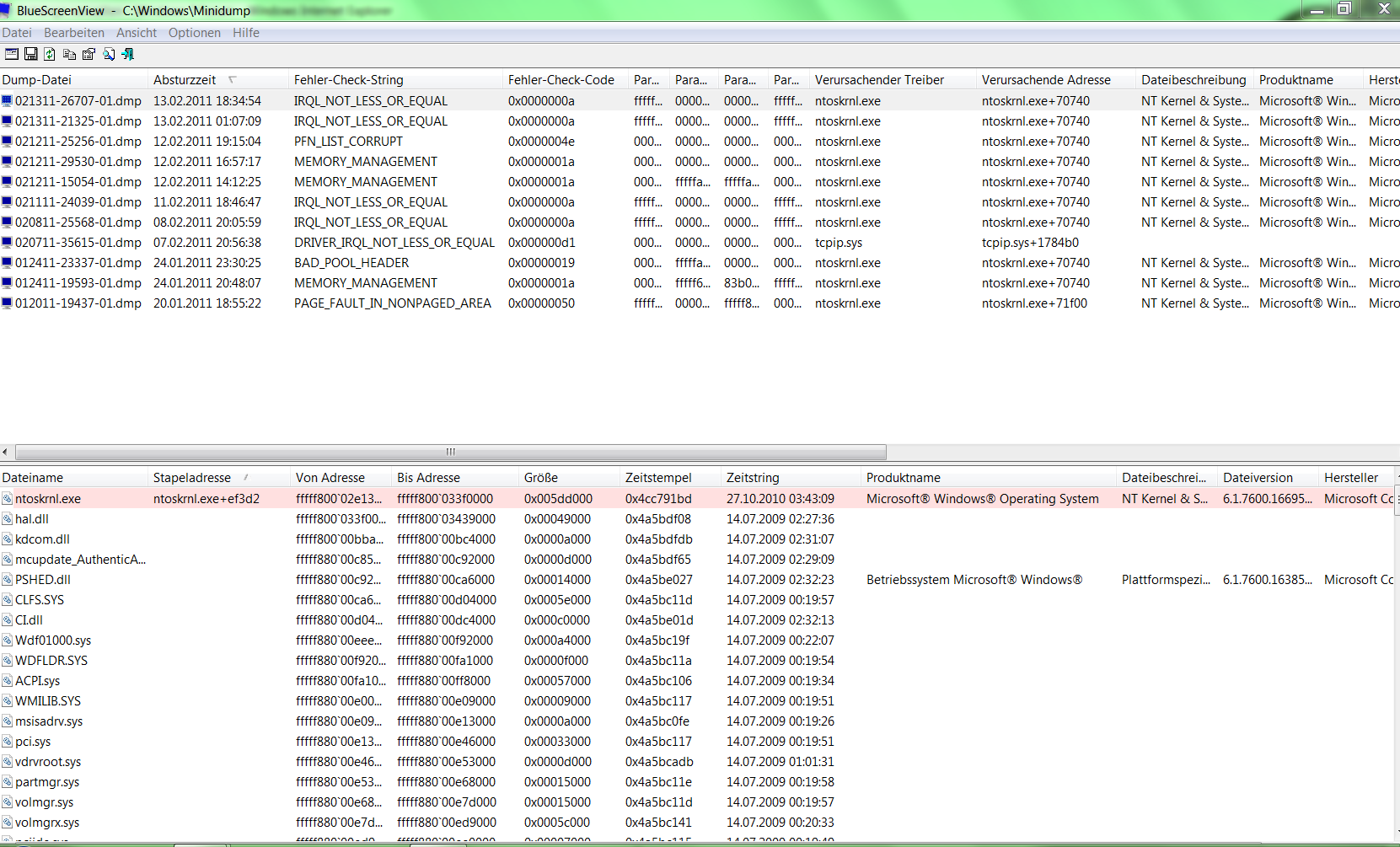

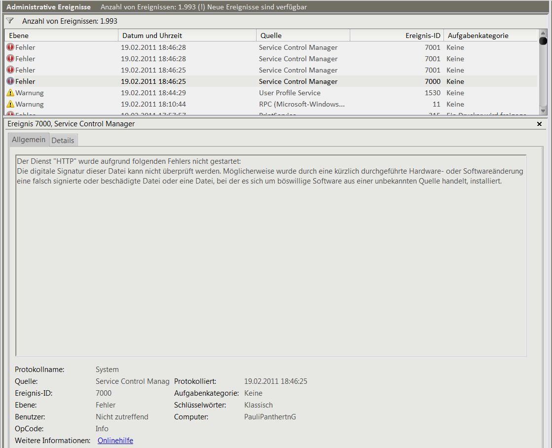

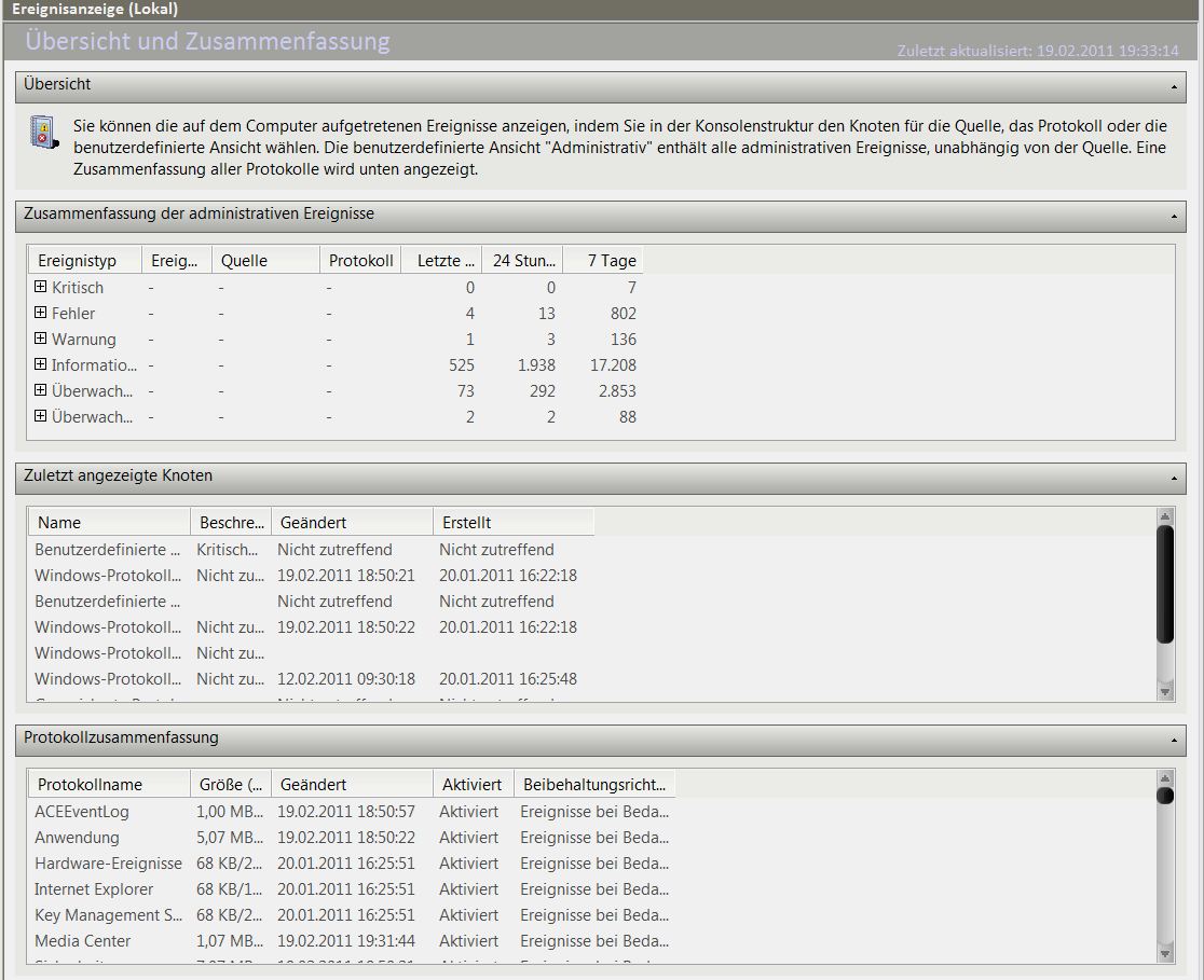

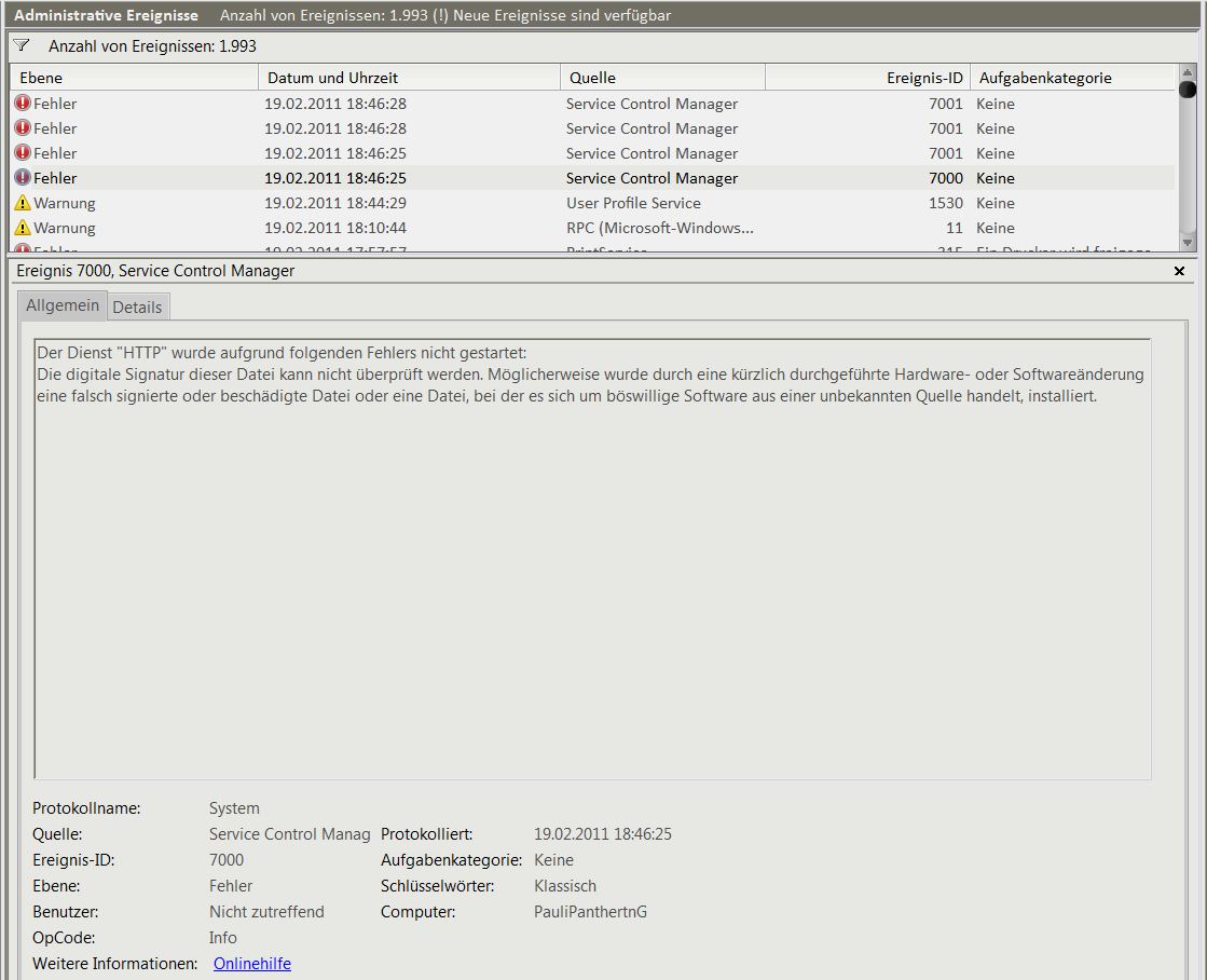

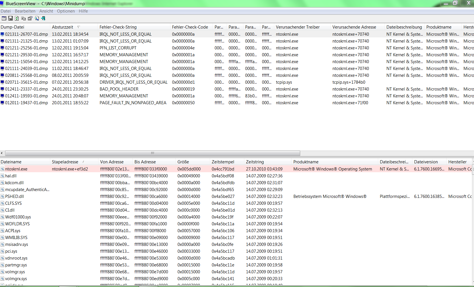

Habe ab und an Bluescreens und oft werden verschiedene Treiber nicht geladen. Die Ereignisdatei ist recht voll mit den verschiedensten Fehlern.

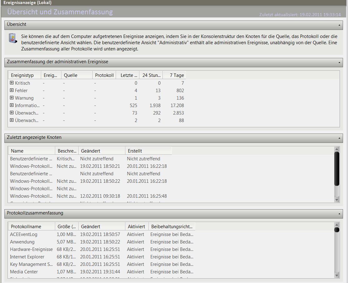

Hier noch Screenshots von Bluescreenview und der Ereignisanzeige.

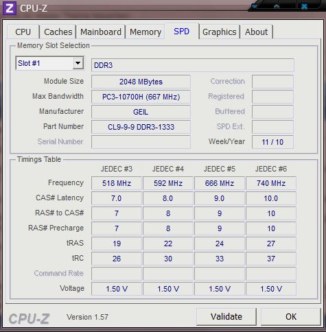

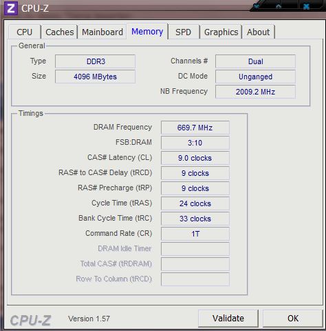

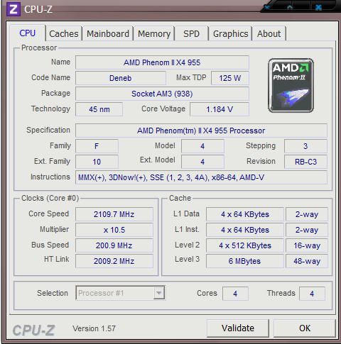

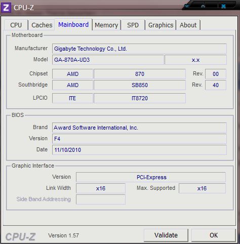

a) GPU-Z saugen und mal bitte die Reiter: CPU, Mainboard, Memory und SPD posten. Unter anderem auch, damit man sieht, welche CPU du überhaupt verbaut hast. :D

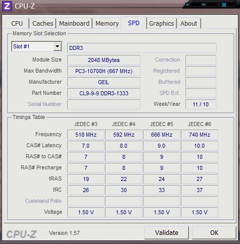

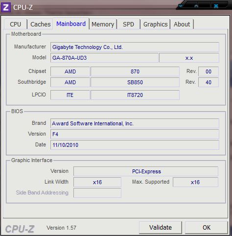

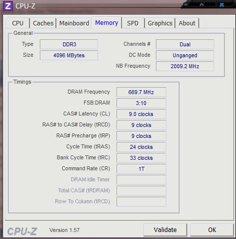

Hier meine CPU-Z Screenshots:
RAM Spannung auf 1,55V erhöhen sowie die Command Rate auf "2T" setzen. Und dann den o.a. MemTest86 mal ausführen.
Ist´s dann besser?

hatte ja geschrieben, dass ich mich noch mal melde. Bis vorgestern war alles Top. Dann muss ich wohl einen Anfall bekommen haben und hab so ein dämliches Game für meinen Sohnemann installiert, da waren sie dann wieder, die Problemchen. Hatte dieses blöde Spiel schon vor dem letzten Chaos installiert. Hatte aber bisher gedacht, es würde an anderen Sachen liegen. Habe nun immer einen Fehler Ereignis 513. Hierfür habe ich aber ein extra Thread aufgemacht. 1 - 2 Blues hatte ich seit dem auch wieder. Habe daraufhin die Spannung auf 1,540V (geht nur in 0,20 Schritten) gewechselt und die DDR Timing Items auf manuell gesetzt und Command Timing auf 2T gesetzt. Hat leider nicht geholfen, hatte danach beim runterfahren heute auch schon wieder einen Bluescreen. Werde wohl doch die RAM's wechseln und dann weitersehen. Du hattest den Kingston Hyper X http://geizhals.at/deutschland/a457061.html vorgschlagen, der steht zwar leider nicht in der Speicher-Komp. Liste vom Board aber hat z.B. bei Mindfactory, für mein Board, viele positive Bewertungen bekommen. Denke ich werde diesen nehmen. Ich hoffe bis dahin krieg ich den Fehler auch noch wech.:rolleyes:

wollte mich auch hier noch mal bedanken. War ein guter Tip mit dem Kingston Riegel. Habe mich nun für Kingston HyperX KHX1333C7D3K2/4GX entschieden. 2 - 3 Wochen bisher getestet. Läuft super. Keine Fehler mehr. Bin mit den Riegeln sehr zufrieden. :D__________________
